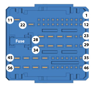

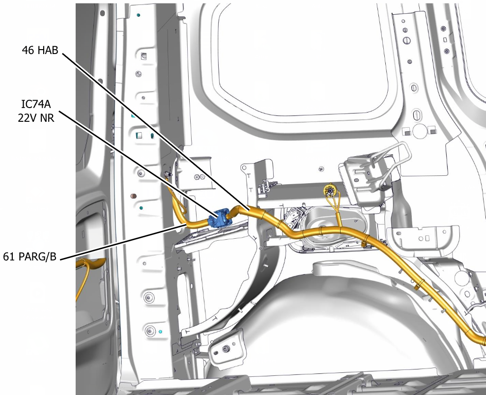

    Witam serdecznie, czy ktoś jest wstanie, podzielić się schematem, podłączenia kamery cofania Citroën Berlingo K9 2020 rok?
  • #3 21649064
    bbartek34111
    Posty: 176
    Ocena: 19
    >>21648944
    Kamerę mam oryginalna do takiego samego auta. Interesuje mnie pionut fabryczny takiego taka. Z tego co pamiętam to siedzi tam system NAC

    Masz tu opis NAC :
    Schemat złączy pinów złącza NAC w samochodzie, oznaczony ponumerowanymi pinami i miejscami zasilania, masy oraz sygnałów multimedialnych.
    11: Główny +12V
    22: Uziemienie główne (GND)
    10: CAN-BUS Div. Wysoki
    21: CAN-BUS Div. Niski
    17: Sygnał wideo kamery + (analogowy NTSC)
    16: Sygnał wideo kamery — (analogowy NTSC)
    39: sygnał mikrofonu +
    50: Uziemienie mikrofonu
    37: Lewy sygnał audio AUX
    36: prawy sygnał audio AUX
    48: Uziemienie dźwięku AUX
    DŹWIĘK
    Kodowane:
    45: ARD+ 56: ARD-
    44: AVD+ 55: AVD-
    43: AVG+ 54: AVG-
    42: ARG+ 53: ARG-
    Przód = Głośnik przedni - L = Lewy
    AR = Głośnik tylny - R = Prawy
    Zmieniarka CD
    Kodowane:
    28: CAN-BUS CD wysoki 34: CAN-BUS CD niski
    27: +12V 33: Nieużywane
    26: Prawy sygnał Audio CD 32: Lewy sygnał Audio CD
    25: Uziemienie (GND) 31: Uziemienie CD Audio
    Na jeden pin kamery potrzebny jest jeszcze Plus po zapłonie i masa oczywiście.

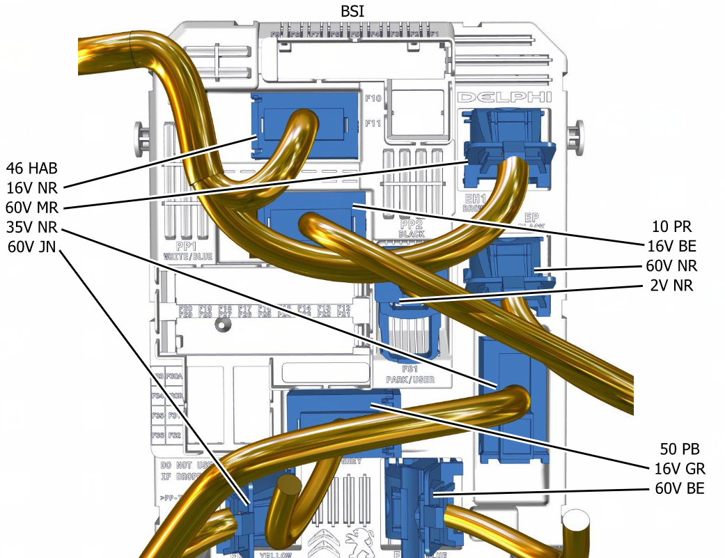

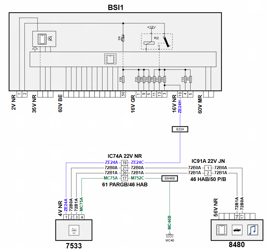

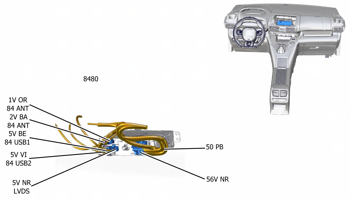

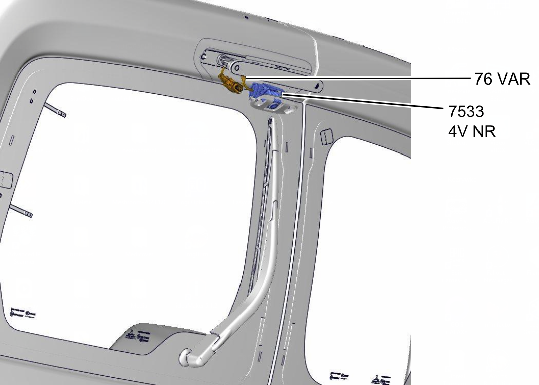

    Schemat połączeń systemu BSI1 z kamerą i jednostką sterującą 7533 oraz wyświetlaczem 8480
    Schemat wnętrza pojazdu z oznaczeniami elementów 76 VAR, 7533 i 4V NR.
    Schemat okablowania modułu multimedialnego w desce rozdzielczej pojazdu
    Schemat złączy BSI z oznaczeniami przewodów i kolorowymi kablami
    Schemat połączeń elektrycznych wewnątrz karoserii pojazdu z opisanymi przewodami
    Schemat okablowania w dolnej części deski rozdzielczej samochodu przy kierownicy
    Chyba, że masz kamerę panoramiczną, to będzie trochę inaczej. ;)

  • #7 21653650
    bbartek34111
    Posty: 176
    Ocena: 19
    >>21653642
    Kamerę mam zwykła raczej 180.
    Czyli z tego co widzę wiązka może być z boku z lewej strony? czy muszę lecieć aż do samego przodu?
    Jak mam akurat klapę ale to chyba dużej różnicy nie robi tak mi się wydaje.

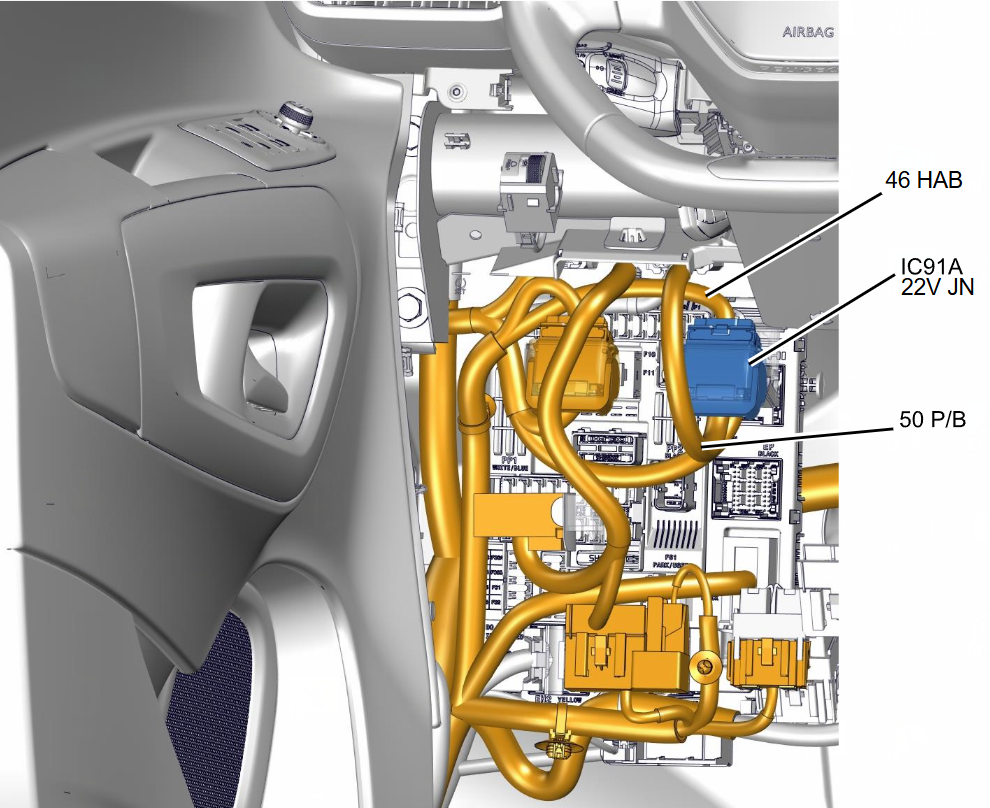

  • #8 21653662
    artur.heise
    Poziom 33  
    Posty: 1605
    Pomógł: 223
    Ocena: 586
    >>21653642
    Złączki są dwie- jedna z tyłu (IC74), druga obok BSI (IC91)- stamtąd do radia może brakować przewodów.
    Zwykła kamera to 130 stopni, panorama to 180. ;)

  • #9 21653666
    bbartek34111
    Posty: 176
    Ocena: 19
    >>21653662
    Czyli między tymi złączkami przewody teoretycznej mogą być. Jedynie brakować może klapa pierwsza złączka i potem druga zlaczka radio

    Nie ma żadnej kostki z pinami a dostać się do jednostki to jest jakaś maskara
    No niestety, nie zakładali, że ma to być łatwe do serwisowania- tym bardziej, żeby coś dołożyć.

    Kamera założona zakodowana i wszystko działa bez problemu :)
