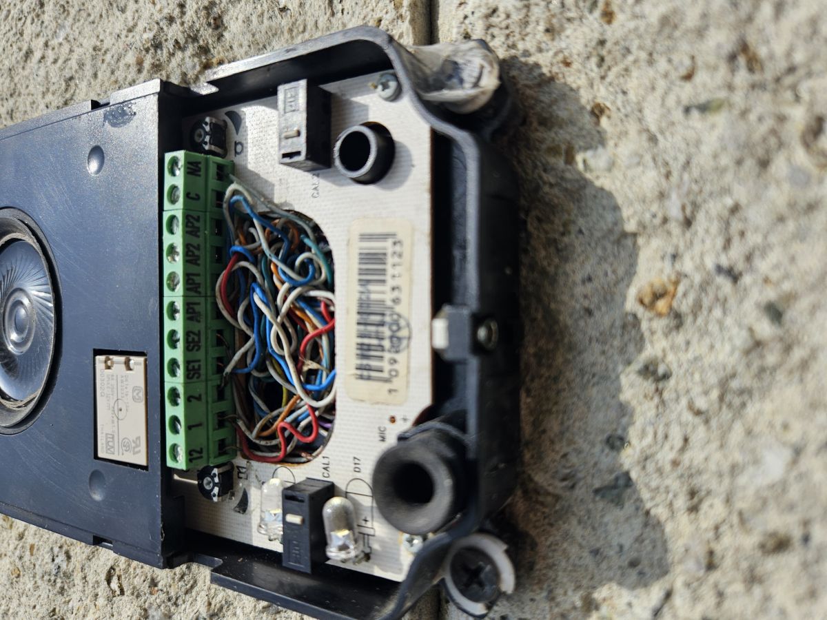

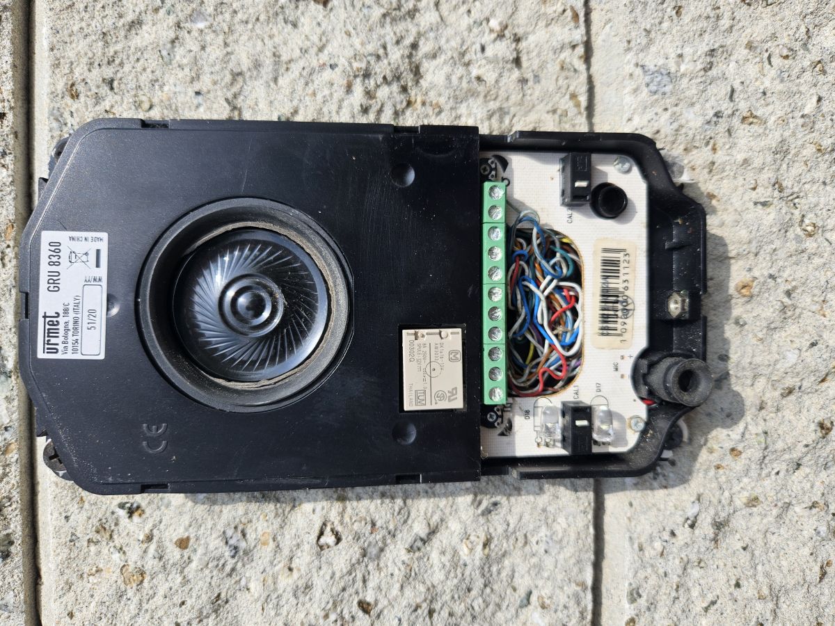

    mam problem z zestawem domofonowym Urmet 1122/31 2-żyłowym. Po naciśnięciu przycisku na panelu zewnętrznym, wewnątrz domu nie ma żadnego dźwięku. Po zdjęciu przedniego panelu i spryskaniu styków kontaktem przez jakiś czas działa, po czym znów przestaje. Załączam zdjęcia.
    Otwarty panel zewnętrzny domofonu Urmet GRU 8360 z widocznymi przewodami i elektroniką.
    Zbliżenie na wnętrze panelu zewnętrznego domofonu Urmet 1122/31 z widocznymi przewodami i złączami.
    AI: Czy pozostałe funkcje domofonu (np. otwieranie drzwi, rozmowa) działają prawidłowo, czy problem dotyczy tylko dźwięku wywołania?
    Działają prawidłowo. Problem jest tylko z dźwiękiem wywoływania.
    AI: Czy sprawdzał(a) Pan/Pani stan przewodów i połączeń – czy są dobrze podłączone i nieuszkodzone?
    Tak, wszystkie przewody są dobrze podłączone i nieuszkodzone.
    Jak nie działa, to nie działa ani lewy, ani prawy przycisk?

    >>21648766 Tak, ani prawy, ani lewy.
    Trochę dziwne, żeby 2 switche uszkodziły się naraz, ale może faktycznie tak jest, skoro twierdzisz, że ich przeczyszczenie pomaga (na chwilę).
    Można to jednoznacznie sprawdzić: podczas gdy będzie źle, trzeba rozebrać (zdjąć) czarną obudowę (jest na zatrzaskach), odkręcić płytkę drukowaną, znaleźć na jej drugiej stronie miejsca lutowania któregoś switcha i zewrzeć je. Jeżeli zadziała, to swiche są do wymiany.
