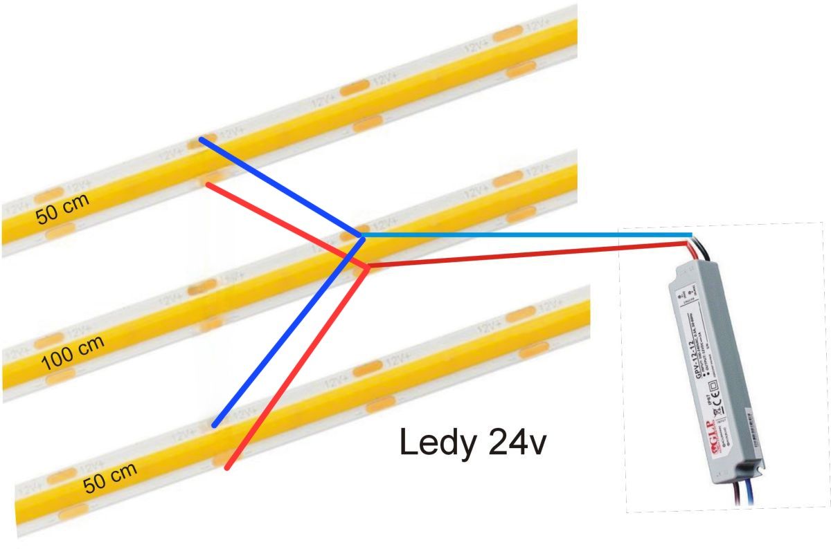

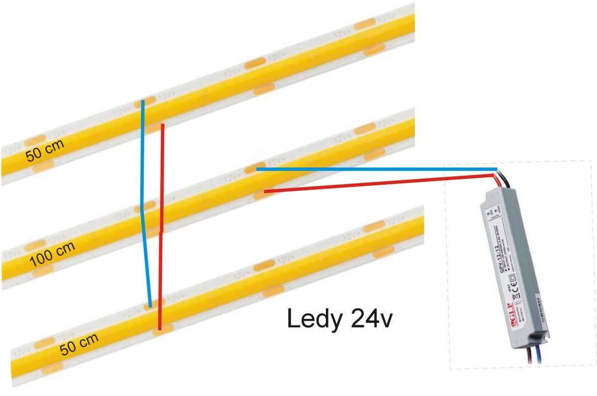

    Mam pytanie: czy można tak podłączyć taśmy LED?
    Schemat podłączenia trzech taśm LED 24V do jednego zasilacza, z podziałem na długości taśm i kolorowe przewody.
  • #2 21648629
    balonika3
    Posty: 10975
    Pomógł: 1312
    Ocena: 3680
    Zależy, jaki jest pobór prądu tych taśm i jaka jest wydajność zasilacza oraz jego napięcie.

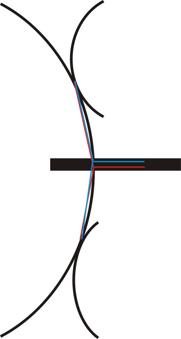

    Jeszcze jedno pytanie.
    Taśma LED COB 24 V, 480 diod na 1 m
    Zasilacz 24 V, 15 W
    Długość taśm: 1 × 1 m i 2 × 0,5 m
    Odległość zasilacza od taśm: około 130 cm
    Profile LED są gięte — bardzo mało miejsca na przewody.
    Jakie przewody umieścić w profilach?
    Schematyczny rysunek przedstawiający ułożenie cienkich przewodów w płytkim, giętym profilu LED.
  • #6 21648648
    balonika3
    Posty: 10975
    Pomógł: 1312
    Ocena: 3680
    Jaka jest moc tych diod?
  • #7 21648653

    Ocena: 3680
    Przewód wystarczy 0,5 mm2. Zakładam, że zasilacz da radę.

    Ocena: 3680
    Jeżeli ten zasilacz wystarczy, to nie ma potrzeby. Podłącz i sprawdź, czy diody świecą odpowiednio i zasilacz się nie grzeje nadmiernie.

  • #12 21648674
    dunkano1dunkano
    Poziom 3  
    Posty: 6
    Zastosuję metodę użytkownika acctr oraz balonika3.
