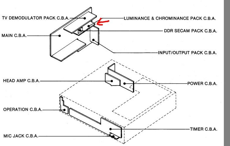

  • #6 21648848
    graciarzlife
    Posty: 23
    clubber84 napisał:
    tylko konstrukcja głowicy z bliska - szczelina, gdzie widać główny korpus, a w nim pady, gdzie przylutowane są
    >>21648777 Dzięki, w takim razie wyjmę płytkę obok głowic podpisaną jako HEAD AMP w manualu i będę patrzył kolejno miernikiem ESR, czy coś tam złego się nie dzieje, a jeśli będzie git, to idę szukać, gdzie to idzie na płycie głównej...

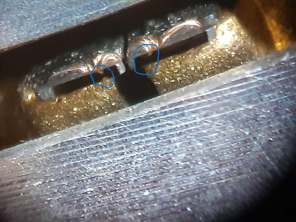

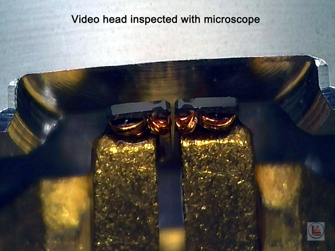

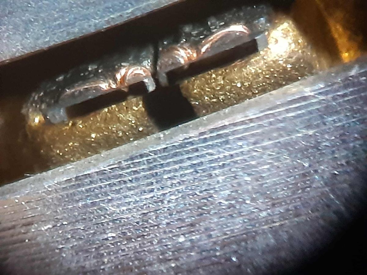

    Człowieku czym ty to czyściłeś pilnikiem? Masz skruszony czytnik głowicy. Temu na obrazie masz mroczki, synchronizacji skończył się zakres stabilizacji(Tracing). Tu masz podobny temat ale inny magnetowid. link: https://www.elektroda.pl/rtvforum/topic3622375.html

  • #8 21648955
    graciarzlife
    Posty: 23
    >>21648926 Faktycznie, tak jakby uszczerbione, możliwe, że za mocno przycisnąłem, jak czyściłem, późno w nocy było, chciałem sobie film obejrzeć... Jeszcze dla pewności zdejmę głowicę i zobaczę pod mikroskopem

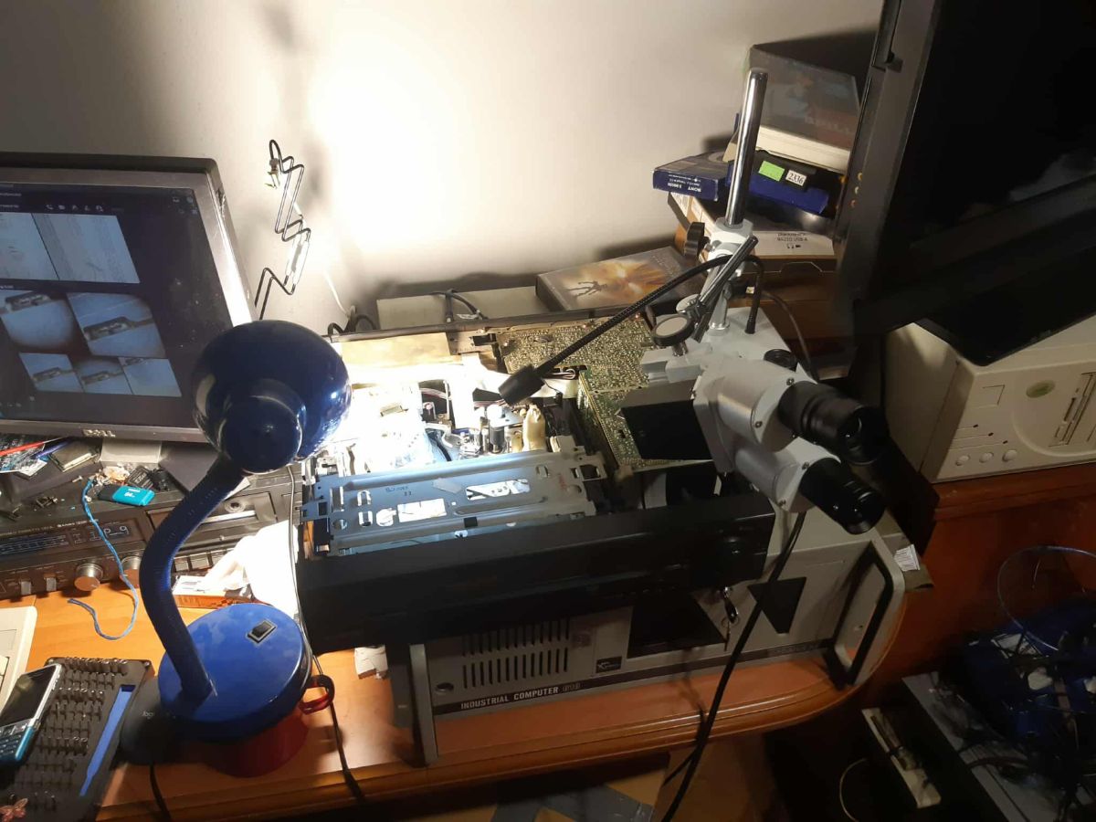

    Stanowisko serwisowe z mikroskopem stereoskopowym i rozłożonym urządzeniem elektronicznym na biurku.

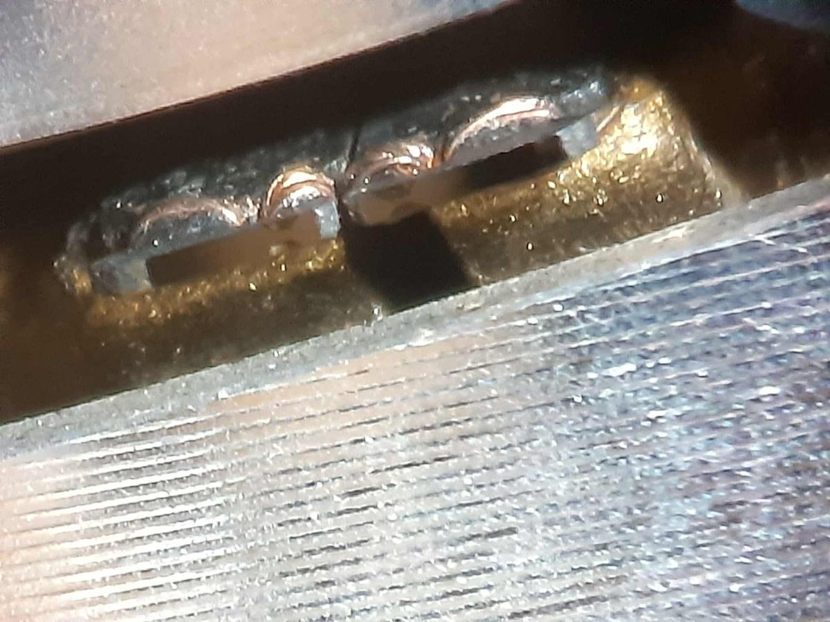

    Zbliżenie głowicy urządzenia elektronicznego wykonane przez mikroskop, pokazujące detale elementów metalowych i lutowanych.
    Zbliżenie elementu elektronicznego sfotografowanego przez mikroskop, widoczne dwie miedziane ścieżki i metalowa powierzchnia.

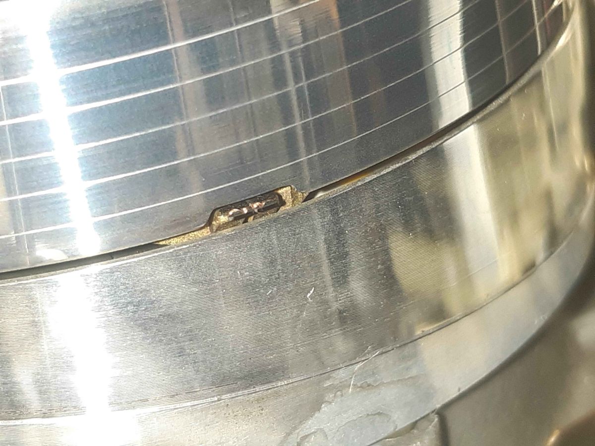

    Udało mi się to sfotografować używając optyki mikroskopu, tutaj już nie widać żadnego ukruszenia są to zdjęcia obu głowic, nadal jest piekielnie trudno zrobić zdjęcie ale mogę dodać zdjęcia każdej głowicy z każdej strony jeśli jest taka potrzeba. Nie widzę żadnego wyłamania.
    #9 21649182
    clubber84
    Posty: 5145
    Pomógł: 445
    Ocena: 1724
    No przecież napisałem, że to żadne ukruszenie. Niektórzy potrzebują mikroskopowych powiększeń, żeby zobaczyć wyprowadzenia cewek.

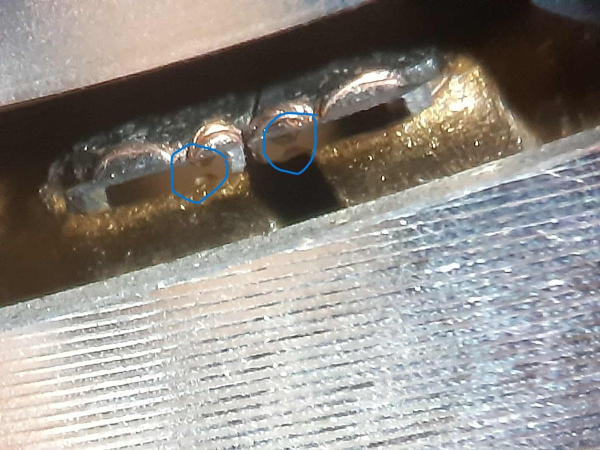

  • #11 21649351
    graciarzlife
    Posty: 23
    >>21649232 Jakby kosztowała 50 zł, to bym ją kupił, ale jedyne miejsce, gdzie znalazłem, że jest dostępna, to Ameryka Południowa, a przekopałem chyba wszystko, co się dało, i znalazłem nawet numery zamienników. Zaznaczyłeś inne miejsca niż poprzednio. Zastanawiałem się, czy to wykruszenia, ale, posługując się logiką i innymi zdjęciami, ustaliłem, że powinno tak być. Jeszcze przepadam inne magnetowidy, które posiadam, dla pewności. Niemożliwe, żeby obie głowice były uszczerbione w dokładnie czterech takich samych miejscach...
    Zbliżenie głowicy wideo oglądanej pod mikroskopem, ukazujące szczegóły uzwojeń i powierzchni roboczej.

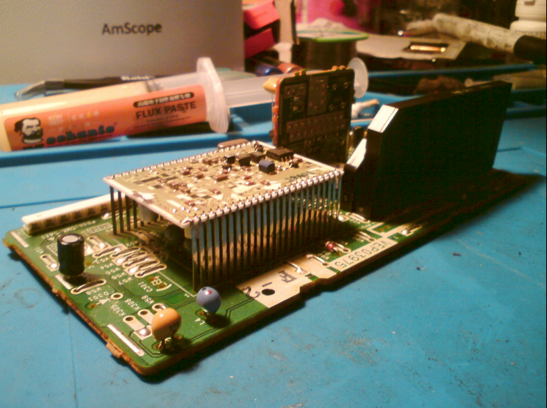

    graciarzlife
    Posty: 23

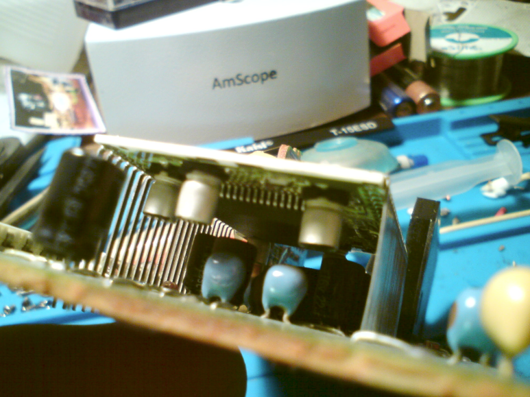

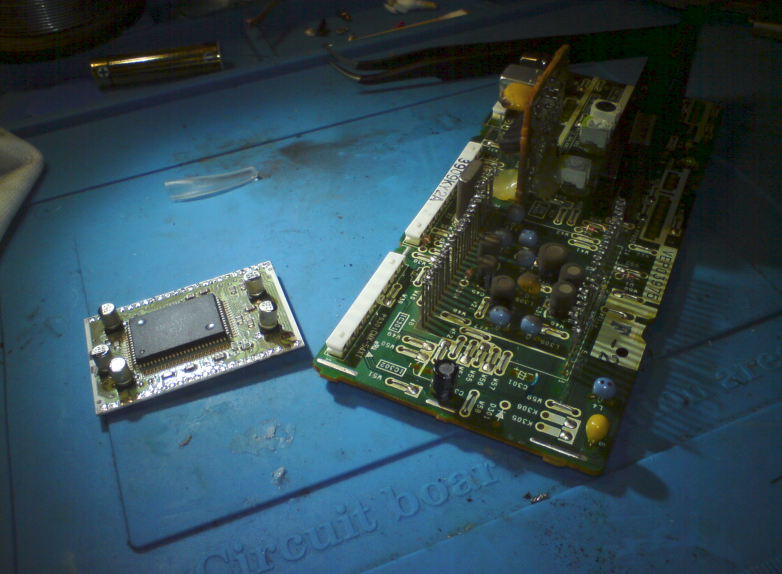

    Wymiana wszystkich kondensatorów SMD na ceramice. Zaczynały się wylewać i straciły wartość. Dokładne czyszczenie głowicy na pewno też pomogło w uzyskaniu lepszego obrazu. Dla kogoś, kto by je wymieniał, nie polecam odginać tych patyczków metalowych, bo potem je trudno wsadzić. Wystarczy mocniej podgrzać i popchnąć — wtedy bezproblemowo da się je zdjąć.
    Schemat blokowy modułów C.B.A. z zaznaczeniem pakietu luminancji i chrominancji Dwie płytki PCB na niebieskiej macie serwisowej, jedna z układem scalonym, druga z wymienionymi kondensatorami. Zbliżenie na płytę PCB z wymienionymi kondensatorami SMD i elementami elektronicznymi. Płytka PCB z wymienionymi kondensatorami SMD i zamontowanym modułem RF
