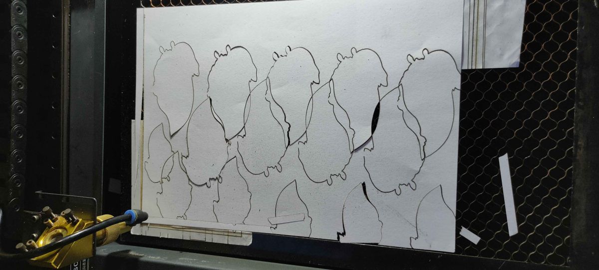

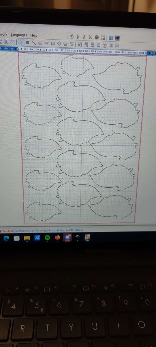

    Witam, czy ktoś tu się zna na laserach CO2? Posiadam laser K40 ze sterownikiem M2 Nano, niestety nie jestem w stanie z niego korzystać, ponieważ podczas wycinania wymiary rzeczywiste nie odpowiadają wymiarom ustawionym w programie LaserDRW (Kwadrat narysowany w programie 10 × 10 cm po wycięciu ma wymiary 10 × 10,1 cm; przy innych kształtach i wymiarach różnica się zmienia).
    Dodatkowo, czasami przy wycinaniu kilku kształtów dzieje się coś dziwnego — laser wycina elementy z losowym przesunięciem, przez co niektóre kształty nachodzą na siebie. Po powtórnym odpaleniu programu (bez zmian ustawień) laser potrafi wycinać normalnie przez kolejne kilka prób.

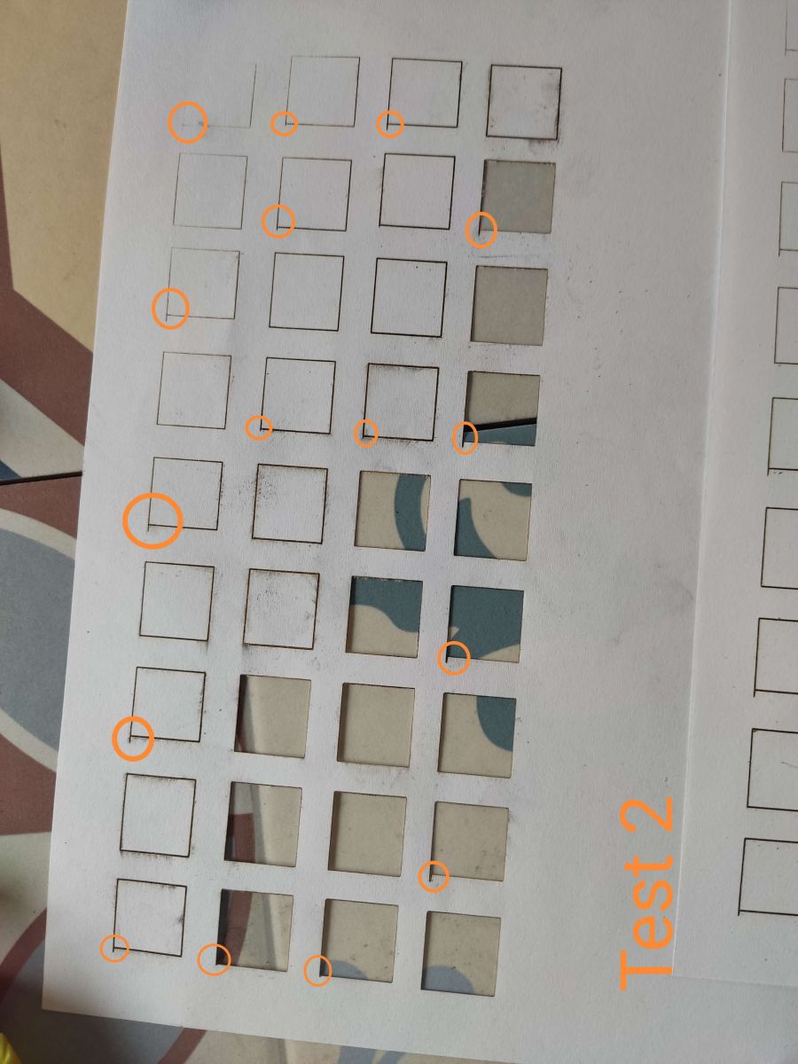

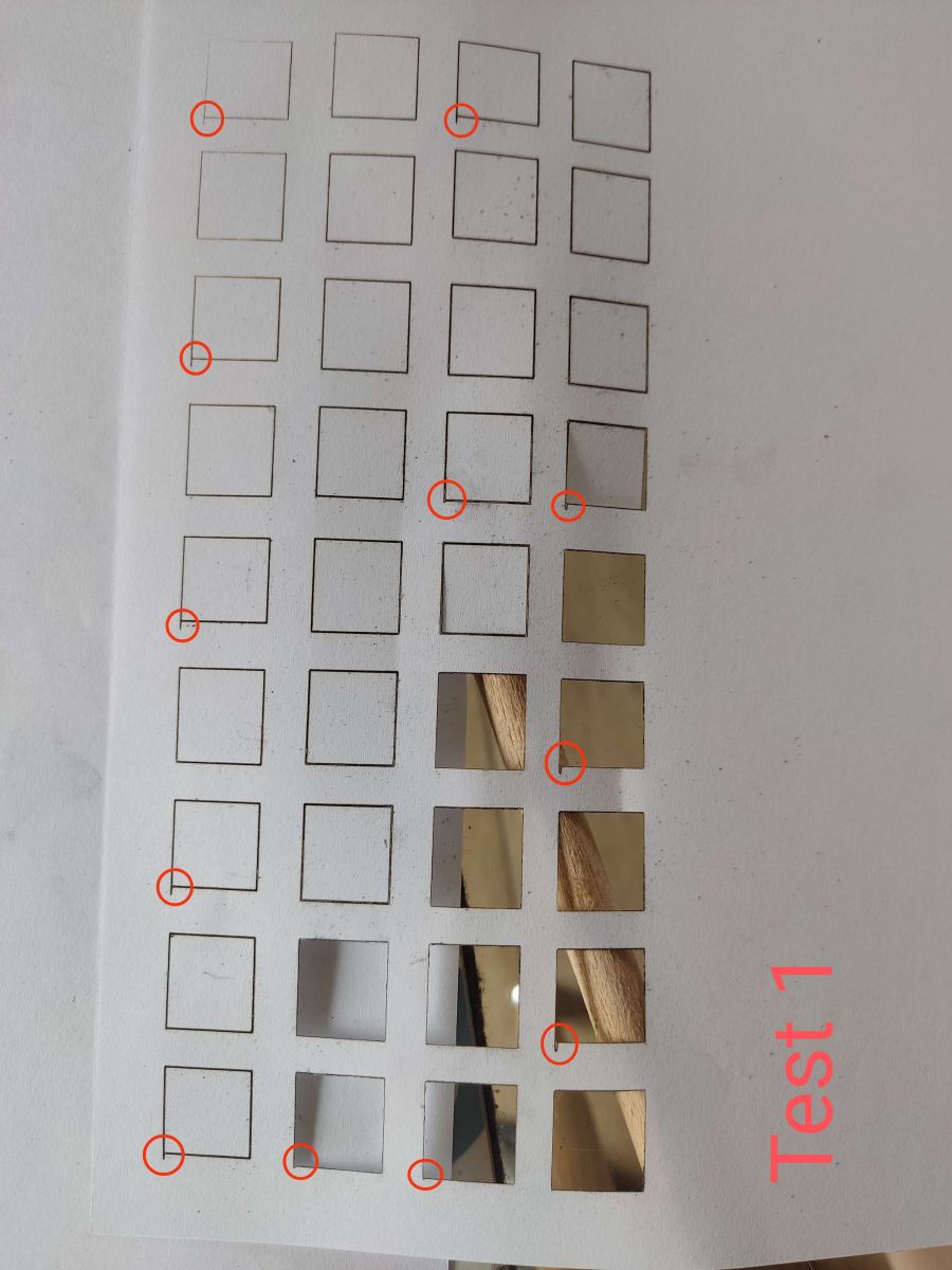

    Zdarzają się również małe przesunięcia podczas wycinania wielu pojedynczych kształtów (test z kwadratami), które wydają się występować w tych samych miejscach podczas kolejnego wycinania tego samego pliku. Kolejne testy przeprowadziłem na bardziej złożonych kształtach narysowanych w Inkscape i wyeksportowanych za pomocą wtyczki LaserDRW extension, przy których występowało spore przesunięcie po osi X — zaznaczyłem punkt początkowy lasera (lewy górny róg pola roboczego), w którym umieszczałem kartkę do cięcia. Wzór za każdym razem był przesunięty parę cm w lewo poza obszar roboczy (oraz wyznaczoną wcześniej skrajną linię oznaczającą krawędź pola).

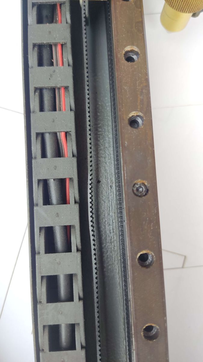

    Próbowałem zmieniać naciąg paska osi X — udało mi się wyregulować przesunięcie do ~0,5 mm od zadanej wartości. Z tego, co widziałem, da się to skorygować programowo, aczkolwiek nie widziałem tej opcji w programie LaserDRW — wiecie, czy istnieje taka możliwość? Zauważyłem, że jedna z rolek napinacza paska dziwnie się obraca (filmik poniżej) oraz że sam pasek jest odkształcony w jednym miejscu. Czy ktoś jest w stanie pomóc mi z tymi problemami? Byłbym bardzo wdzięczny, bo męczę się z tym już kupę czasu i skończyły mi się pomysły.
    Zbliżenie na zużyty pasek zębaty i prowadnicę osi lasera CO2 K40, z widocznym odkształceniem.
    Wycięty arkusz papieru z siatką kwadratów, z zaznaczonymi przesunięciami w rogach pomarańczowymi okręgami i podpisem Test 2.
    Zdjęcie arkusza papieru z wyciętymi kwadratami laserem, niektóre z przesunięciem; oznaczone czerwonymi okręgami.
    Kartka papieru w laserze CO2 z wycinanymi konturami zwierząt, widoczne są przesunięcia linii cięcia.
    Ekran laptopa przedstawiający program LaserDRW z projektem kilku identycznych kształtów jeży do wycinania laserowego rozmieszczonych na siatce roboczej.

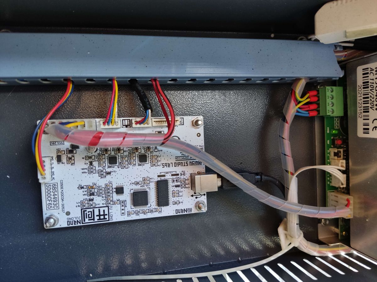

    Płyta sterująca M2 Nano wewnątrz obudowy lasera CO2 z podłączonymi przewodami.

    W jakim stanie jest pasek , może kwalifikuje się do wymiany. W jakim stanie jest koło pasowe (może trzeba go wyczyścić )

    Pasek wydaje się ok, z tym, że nie da się go napiąć tak, by był wg mnie prawidłowo - jest prawdopodobieństwo, że po czasie się po prostu rozciągnął? Myślę, że na pewno wymienię pasek. Koło pasowe ma trochę w sobie jakiegoś nagaru, ale nie jestem pewien, jak go wymontować - wybić? Jak ktoś wie, to chętnie się dowiem :)

    Aby wyczyścić koło, nie musisz go demontować. Sprężone powietrze + izopropanol + pędzel.
