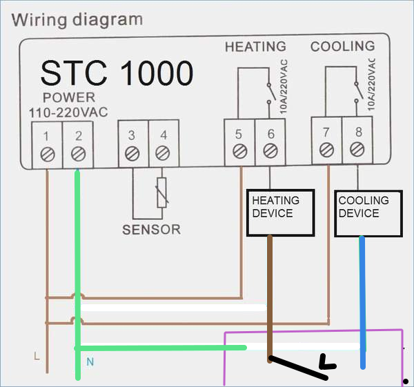

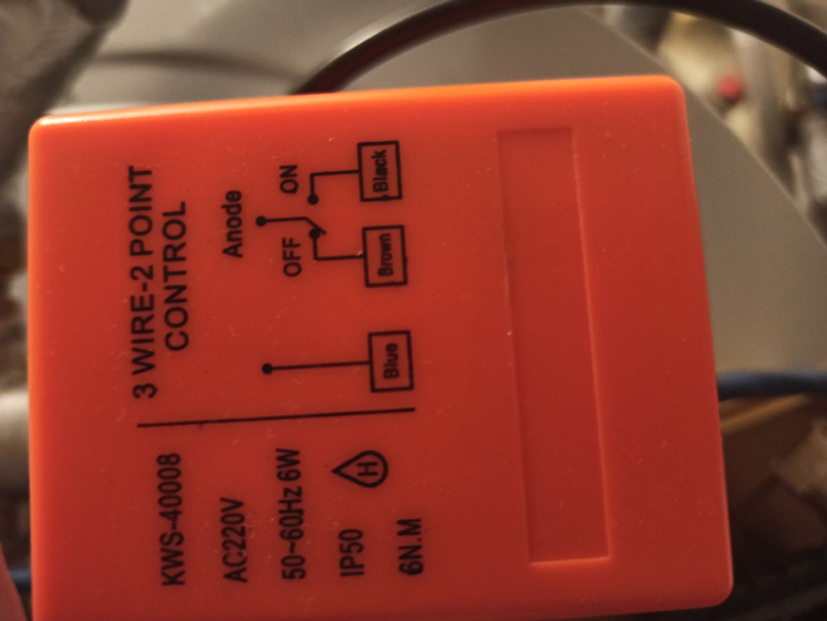

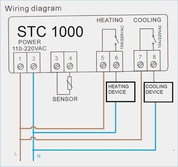

    Witam, jak połączyć sterownik stc1000 z elektrozaworem. Z założenia ma to działać w następujący sposób. Jeżeli temperatura w zasobniku osiągnie 25 stopni otwórz elektrozawór i spuść wodę. Jak spadnie poniżej 20 stopni zamknij zawór.
    Niby proste ale chyba się zakręciłem albo coś przeoczyłem bo zawór nie otwiera się i nie zamyka jest tylko pstryknięcie na sterowniku ale żadnej reakcji na elektrozaworze. Z portu nr 8 sterowniku wyprowadziłem połączenie do elektrozaworu na kabel brązowy. Niebieski kabel elektrozawóru podłączyłem do N. Co zrobiłem nie tak? Jak to poprawnie połączyć?
    Na sterowniku mam próbnie ustawione F1 - 25 i F2 - 5 stopni.
    Schemat podłączenia sterownika STC-1000 z urządzeniami grzewczym i chłodzącym.
    Zbliżenie na elektrozawór KWS-40008 z widocznym schematem podłączenia przewodów: czarny, brązowy i niebieski.
    Jeżeli ten post jest nie właściwym dziale proszę o przenosiny.

    Schemat zasilania ze sterownika jet do szeregowego połączenia dwu niezależnych układów. Trzeba do sterownika na styk 5 i 7 puścić L i z nich do zaworu a N stały do zaworu..

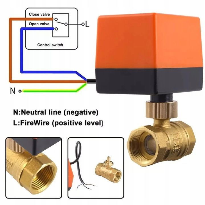

    Zasilanie L jest włączane na pinie nr 6 po osiągnięciu zadanej T, a po spadku T zasilanie L jest na pinie 8.
    Zawór powinien być 2 stanowy, nie napisałeś jaki to zawór.
    Przykładowy schemat zaworu 2 stanowego.
    • STC1000 – jak poprawnie podłączyć elektrozawór do sterownika, brak reakcji zaworu zawór.jpg (43.41 KB) Musisz być zalogowany, aby pobrać ten załącznik.

    Tak, jest to zawór dwu stanowy.
    Zawór kulowy z siłownikiem elektrycznym oraz schematem podłączenia elektrycznego.

    Czyli łączysz pin 6 STC1000 do niebieskiego (zawór się otworzy po osiągnięciu ustawionej T), a pin 8 do brązowego w zaworze (zawór się zamknie jak T spadnie do określonej temperatury); i tak cyklicznie.
    Przewody neutralne N łączysz razem.

    Schemat okablowania termostatu STC-1000 z oznaczeniami połączeń zasilania, czujnika, urządzenia grzewczego i chłodzącego.
    Czyli takt to musi być ?

    Ok działa dzięki za pomoc. Musiałem jeszcze tylko parametr F3 na sterowniku ustawić na "0" aby zawór otwierał i zamykał się natychmiast po sygnale.
