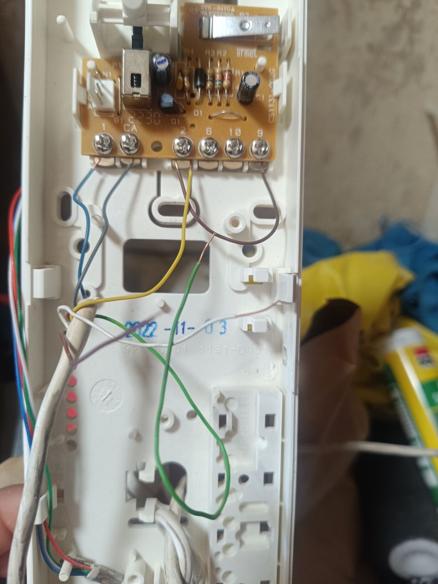

    Koledzy, koleżanki, bardzo proszę o pomoc.

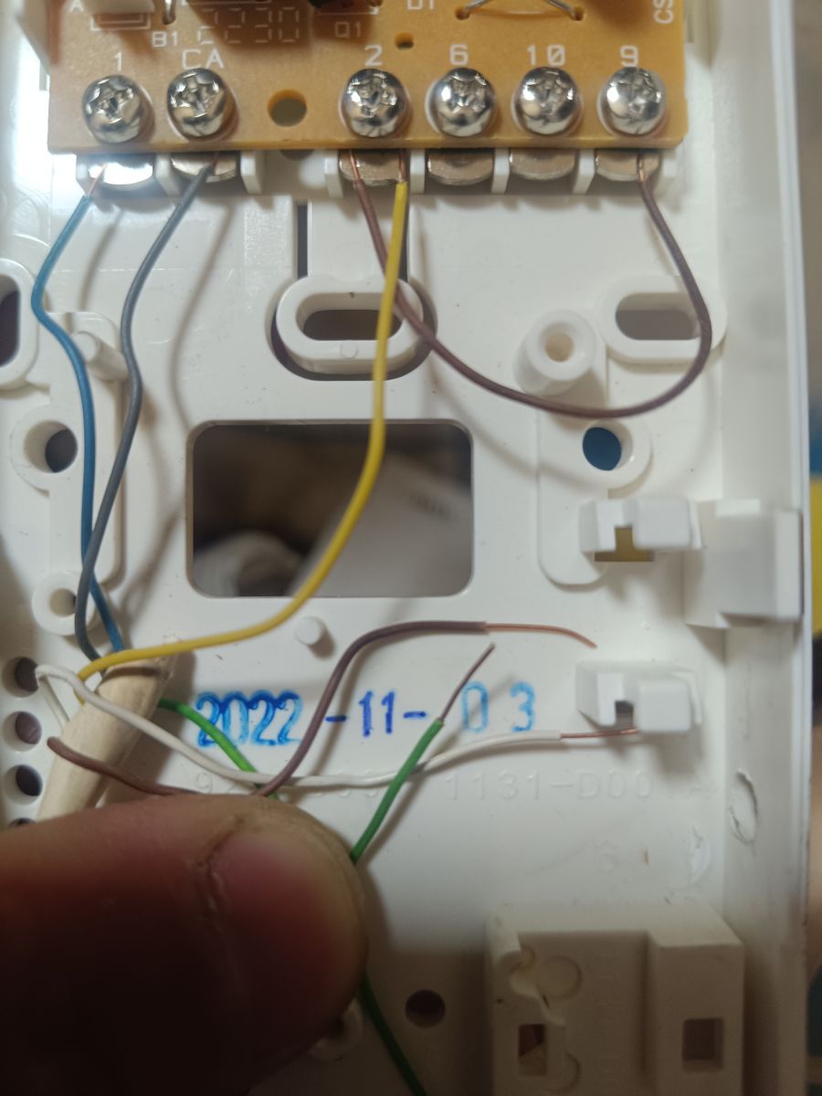

    Unifon Urmet 1131 – jak kolejno podłączyć kabelki? 3 kabelki były podłączone od początku, ale reszta się urwała i nie wiem, co dalej zrobić.
    Zostały kable: biały, zielony i brązowy.
    Wnętrze unifonu Urmet 1131 z widocznym podłączeniem przewodów do zacisków na płytce drukowanej. Zbliżenie na podłączenia przewodów w unifonie Urmet 1131, pokazujące podłączone i odłączone kable.
    AI: Jaka to jest instalacja domofonowa – 4-żyłowa, 5-żyłowa czy inna? Masz może schemat instalacji lub wiesz, do jakiego systemu jest podłączony ten unifon?
    Instalacja 6-żyłowa
    AI: Jakie kolory przewodów są już podłączone i do których zacisków w unifonie (jakie mają oznaczenia)?
    1: niebieski
    CA: szary
    2: żółty
    2–9: zmostkowane brązowym

    Miernikiem napięcia stałego (zakres 20V) szukaj przewodów masa - mikrofon.
    Zakładając, że te 3 są dobrze podłączone, to potrzebujesz jeszcze podłączyć tylko jeden przewód do złącza 6. Przyłóż słuchawkę do ucha i podłączaj kolejno do złącza 6 (pojedynczo) biały, zielony lub brązowy. Jeżeli znajdziesz ten właściwy przewód (masa) to w słuchawce powinno być słychać głos z kasety przy drzwiach wejściowych do budynku.
