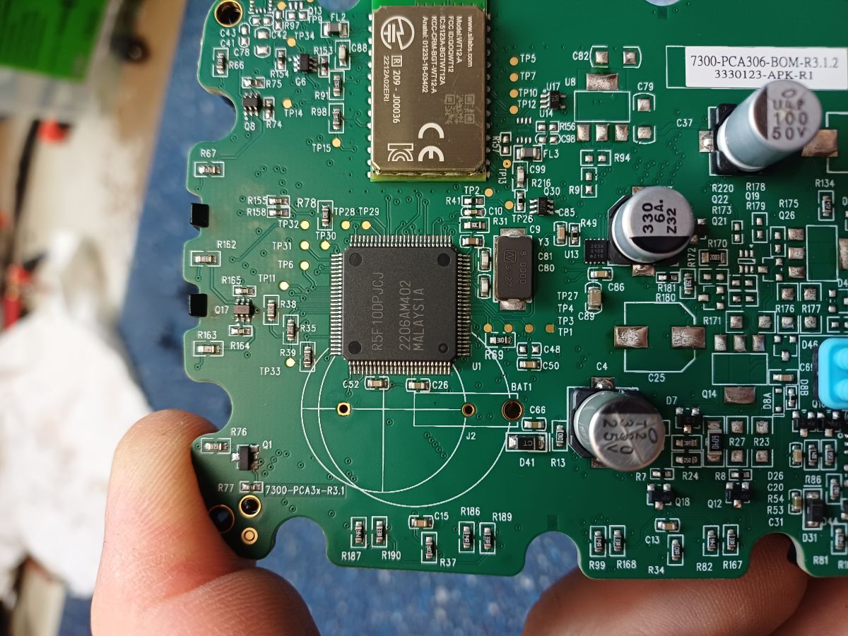

    Cześć
    Czy ma ktoś pomysł czym odczytać procesor R5F10 ?
    Zbliżenie na płytkę PCB z widocznym procesorem R5F10DPGJ i układami elektronicznymi.

    W datasheet podają (str. 176), że jest jakiś bootloader i można to zrobić przez UART. Pewne piny trzeba w odpowiedni sposób ustawić (opis nad tabelą). Tutaj wszystko opisali. Jest też odpowiednie oprogramowanie. W tym dokumencie na rysunku 4.1 jest schemat podłączenia dla serii RFP. Nigdy nie miałem do czynienia z układami Renesans. Są to informacje, które bardzo łatwo znaleźć w Google.
    Pozostaje jeszcze kwestia zabezpieczenia przed odczytem. Na 99,999% jest zabezpieczony, jeśli to jakieś seryjnie produkowane urządzenie.

    To zwykły Cortex-M3 - każdy JTAG albo SWD emulator będzie działać - można je kupić za 20 dolarów.

    Niestety, to nie Cortex, a RL78/F13. Autorski programator jest tak drogi jak skrzydło samolotu. Można go wgrać przez UART z wbudowanym bootloaderem. Oprogramowanie jest dostępne na stronie producenta. Odczytanie go jest trudniejsze.
