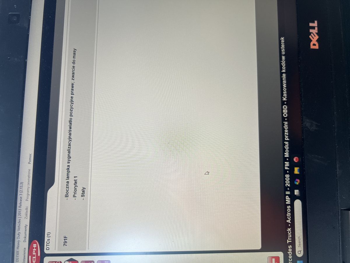

    Witam. Mam problem w Mercedesie Actrosie MP2 2008, którego nie mogę rozwiązać. Problem polega na tym, że gasząc auto, zapala się prawa postojówka w lampie i prawa postojówka w kierunkowskazie z przodu (obrysówka), natomiast gdy włączę światła, świecą wszystkie oprócz tych, które wymieniłem wyżej, a do tego nie działa pierwsza obrysówka skrzyni ładunkowej. Podczas diagnostyki komputerowej wyświetla błąd o zwarciu, ale sprawdziłem instalację do obrysówki, która nie działa i zwarcia nie ma. Czy to będzie uszkodzony moduł FM? Dziękuję za pomoc i pozdrawiam🙂
    Zrzut ekranu z programu diagnostycznego pokazujący błąd elektryczny 791F dotyczący prawego światła pozycyjnego w Mercedesie Actrosie MP2.

    A kierunkowskaz działa normalnie? Ja bym sprawdził żarówkę na błotniku, powinna być 2 włóknowa i może być zwarcie między włóknami!?
  • #7 21653616
    krydry99
    Posty: 17
    Ocena: 9
    Kierunkowskaz działa normalnie. Żarówka jest nowa i dwuwłóknowa.
