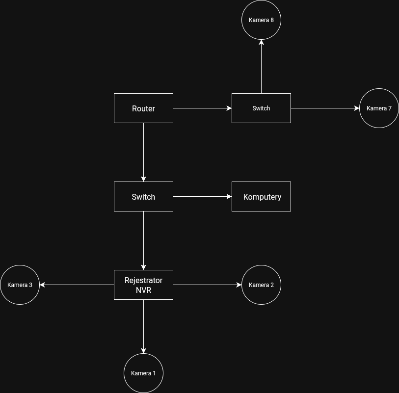

    Cześć,
    Potrzebuję kupić switch do domowej sieci 1 Gbit lub wyzej. Podłączony do niego byłyby dwa komputery, rejestrator NVR (aby miał dostęp do internetu oraz później kamer) oraz peryferia jakaś drukarka na LAN. Celuje w większa ilość portów niż 5, załóżmy 8 portowy. W przyszłości dostęp przez niego miałby rejestrator kamer. Jakie switche polecacie. Pytam ponieważ szukałem coś w tej kwestii i czytałem o tym że kamery czy inne urządzenia VoIP mogłyby "zapchać" switcha. Pamiętam tez przykład z praktyki jak panel HMI działał strasznie wolno (był jakiś switch TP-Link). Po zmianie switcha działał jak powinien. Nie wiem czy switch nie mógł poradzić sobie z pakietami dlatego chciałbym tego uniknąć. Switch do kamer 7 i 8 może być z PoE ale głównym problemem tematu jest switch łączący komputery, NVR. Poniżej wrzucam prosty schemat sieci jakby to wyglądało.
    PS jakiś terminal, NAS całkiem możliwe że może się pojawić więc można taki przypadek uwzględnić
    Jak przewodów jeszcze nie ma, to trzeba wykonać sieć jak pisze kolega Erbit.
    To raczej nie wina samej marki, tylko wybór konkretnego switcha. Np switche starszej generacji nie obsługiwały pewnych elementów w ramkach Ethernet, jakie obecnie są używane.
    Tym bardziej oprzewodowanie należałoby zrobić wg sztuki.
    To nowa instalacja, czy jakieś doróbki?
    Kamery tak. Ale nie w domu. VoIP też nie, jesli już to streaming albo telekonferencje wideo i też nie w domu.
    To opinie z czasów switchy z uplinkami 100Mbps a kamer kilkanaście. Obecnie stream z kamery, w zależności od ustawień jakości rzadko przekracza 10Mbps na kamerę. Zazwyczaj w okolicy 2-4Mbps.
    Gigabit to duuuuży zapas w domu przy kamerach. Raczej trzeba patrzeć na NAS dla niego rozważyć 2,5Gbps albo nawet 10Gbps.

    Ocena: 10
    Tak, można nazwać to doróbkami, przeróbkami. Ogólnie NVR ma PoE i te 2/3 kamery będą przyszłościowo na budynku obok (chociaż nie jest to 100% pewne, pytam tak na wyrost na przyszłość). Rozważałem tam (drugi budynek) switch dodatkowy aby nie kłaść przewodów do 2 kamer osobno (wtedy mogłyby mieć gdzieś 40m długości. W taki wypadku podpiąłbym je prosto do NVR który by je zasilił. Przejrzałem podobny temat który pojawił mi się w proponowanych. Jeden z użytkowników polecił Netgear GS108GE. Czy to dobry wybór? Czy tutaj każdy najzwyklejszy switch wystarczy? TP-Link TL-SG108E?
    Ogólnie router jest z Orange Funbox 6. Okazało się że na górze domu jest słaby zasięg. Wchodzi jeszcze do tego Access Point (podłączony do switch gdzie komputer). Jaki router, AP polecilibyście? Myślałem nad tymi sufitowymi (potocznie nazywane ufo :-D). Zależy mi aby były w tej samej sieci i działały tak, żeby przełączały się automatycznie między punktami (taka sama nazwa sieci). Chyba takie rozwiązanie było zastosowane w mojej dawnej szkole, nazwa była ta sama na całym obiekcie. Tutaj musiałbym kupić AP z standardem WiFi jak Funbox 6 aby poprawnie działało to rozwiązanie (WiFi 6)? Jest to możliwe czy brnę w nierealne rozwiązania?
    Ogólnie NVR ma PoE
    To śliski temat. Zazwyczaj ten switch PoE jest podłączony do oddzielnego interfejsu w rejestratorze i oddzielony NAT+Firewall od głównego interfejsu rejestratora. Czasem się da spiąć kamery w obu interfejsach a czasem nie, ale to raczej temat nie do łatwego opisania przez forum.
    Jak najbardziej.
    Nie będzie działać (w kwestii roamingu itp), to nie o generację sieci chodzi.
    Jeśli budżet pozwoli, a jesteś zainteresowany jak to powiedziałeś UFO, to bym poszedł w taki zintegrowany system:
    - router UCG Ultra (dla łącza do 600Mbps) lub UCG Fiber dla łącza gigabitowego, gdyż UCG Fiber ma wydajność w NAT z PPPoE "tylko" 800Mbps.
    - AP Unifi U7 Lite w ilości wg potrzeb
    - Switch w takiej sieci musi być ZARZĄDZALNY. W tym przypadku wystarczy seria Flex lub Lite. Liczba portów oczywiście do obliczenia.
    Funbox do wywalenia. Trzeba ogarnąć terminal ONT. Koszt 150zł i dobra gadka z technikiem. Orange na szczęście nie robi (jeszcze) problemów z terminalami i publicznym adresem IP, jeśli wiesz jak podejść do sprawy i to jest jeden z ważnych elementów, dlaczego warto wybrać tego operatora.
    Na zaproponowanym sprzęcie możesz postawić kilka wirtualnych, oddzielonych i zabezpieczonych sieci (np Domownicy/Monitoring/Alarm/IoT/Goście/itp_itd). Możesz też przykładowo "jednym przewodem" wysłać z rejestratora o drugiego budynku zarówno sieć opisaną na jego głównym interfejsie i na interfejsie ze switchem PoE a potem na kolejnym switchu to znowu rozdzielić wg potrzeb.
