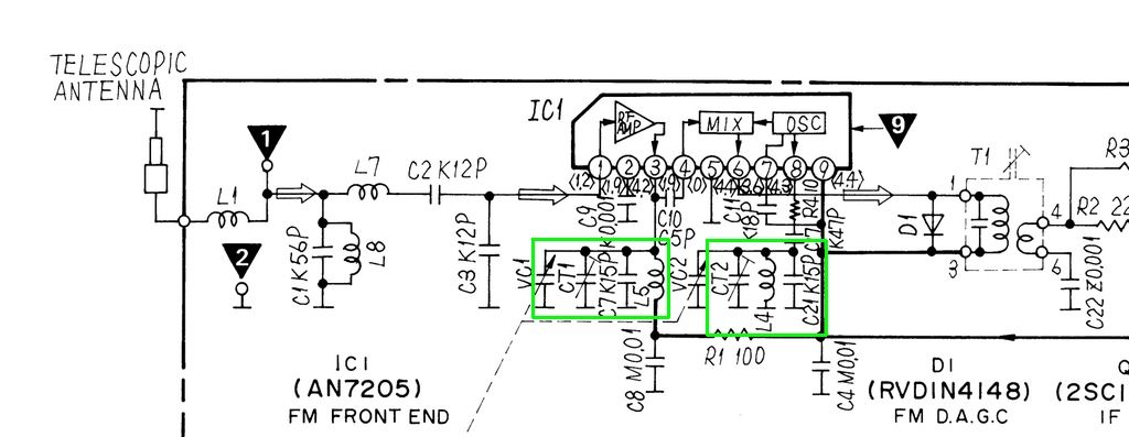

    Głowica scalona na AN7205 to jest praktycznie to samo co głowice na kostkach TA7358 = LA1185 = KIA7358 = KIA6058
    W serwisówce na schemacie głowicy masz obsadę pojemności dla głowicy dedykowanej na górny UKF.
    Trzeba więc porównać jakie obwody LC wiszą obecnie na nóżce 3 (wzmacniacz w.cz.) i 8 (heterodyna) zakładając, że masz obudowę jednorzędową 9-nóżkową. Po porównaniu doprowadzić oba obwody do takiej samej obsady pojemności jak na schemacie.
    Schemat blokowy głowicy UKF z układem AN7205 i zaznaczonymi obwodami LC.
    Mniej krytyczne obwody wejściowe L1, C1+L8, C2+C3+L7 może się okazać, że w ogóle nie były ruszane gdy przestawiono dekady lat temu ten tor odbiorczy do pracy na dolnym UKF-ie.
    Może się okazać, że nie będzie trzeba tam nic ruszać.
    Zdjęcie by tu coś więcej powiedziała, by ujrzeć co tam obecnie realnie masz na płytce powsadzane w głowicy UKF i jakie cewki nawinięte.
    Czy płytka drukowana jest u ciebie taka sama jak w serwisówce dla Panasonic RX-FM15, czyli cewki L5, L8 wykonane w postaci spiralnych ścieżek na laminacie?
    Jeżeli jest to zrobione inaczej, to cyknij zdjęcie co tam powsadzane jest w obsadzie LC kostki AN7205.

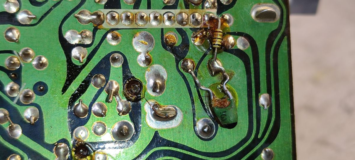

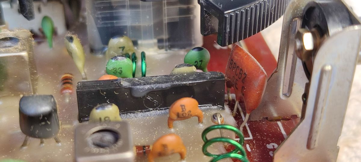

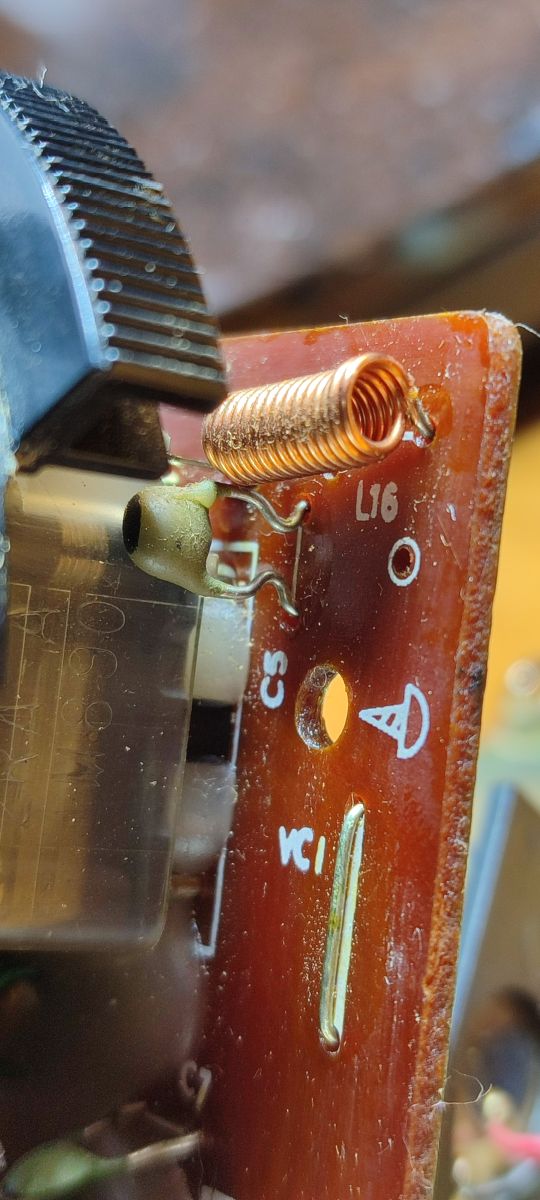

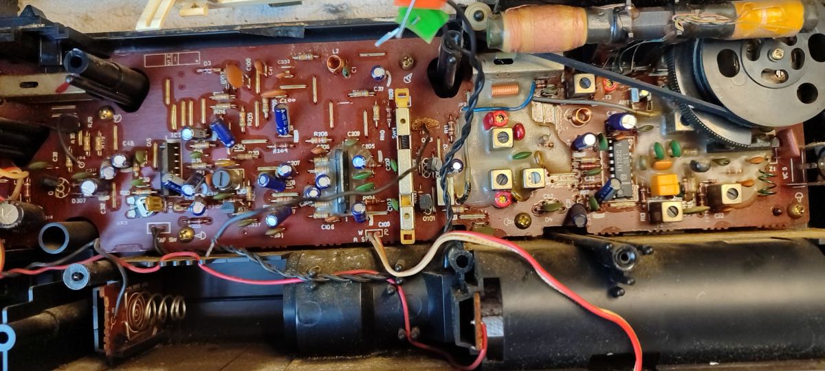

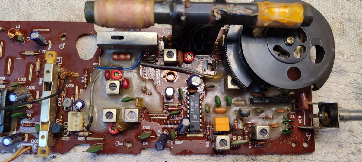

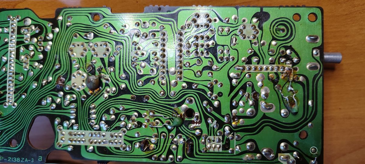

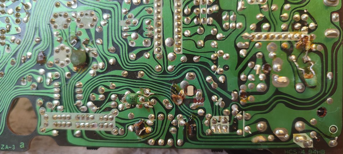

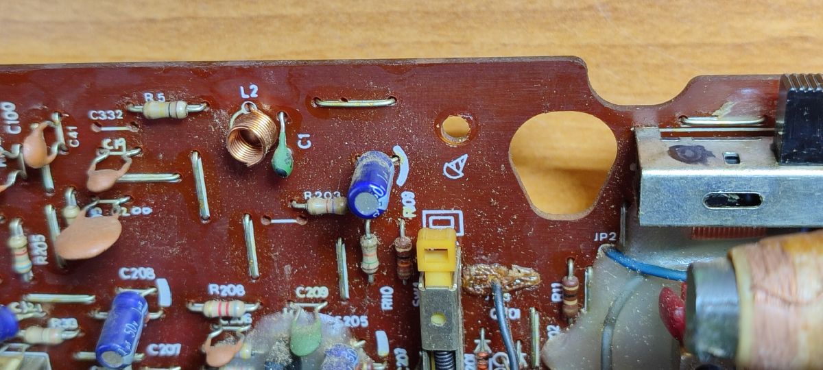

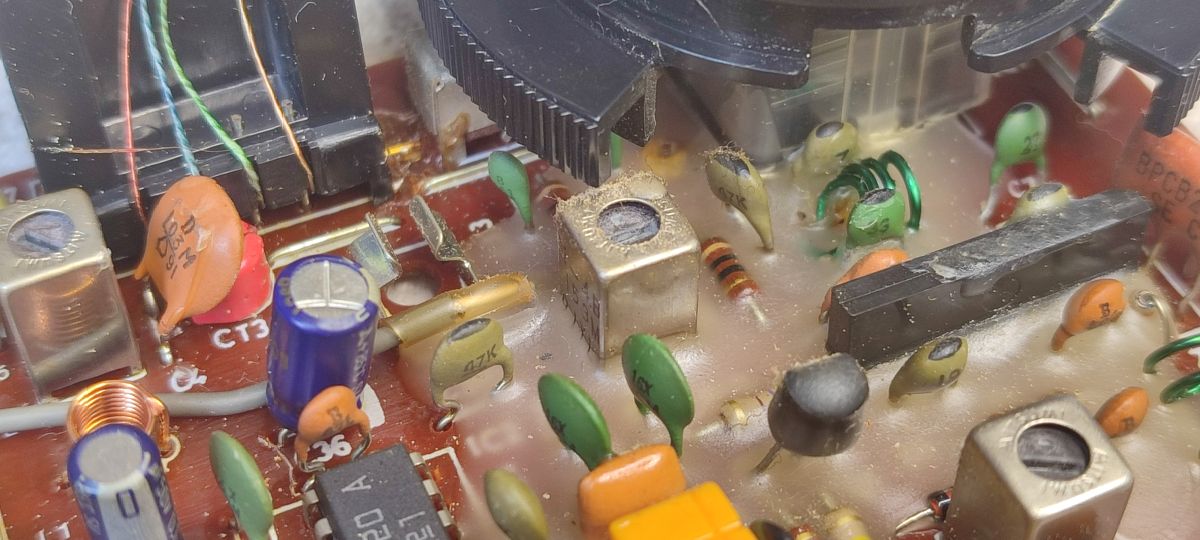

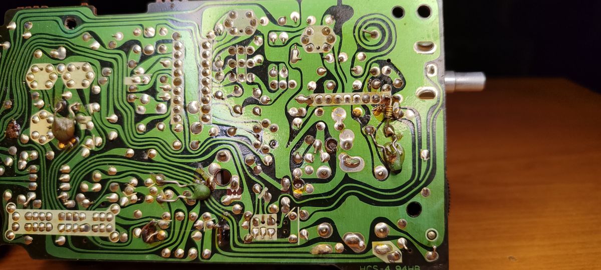

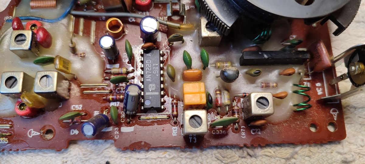

    Witam po krótkiej nieobecności. Sprawa wygląda tak, że płytki tych radioodtwarzaczy 14 FM i 15 FM różnią się. Przesyłam zdjęcia, które może coś pomogą w ustaleniu, co wymienić, aby radyjko zagrało. Jedno, co zauważyłem, to że na odwrocie płytki, tam gdzie jest lutowie, w miejscu, gdzie po drugiej stronie płytki jest kondensator C4, został dolutowany również kondensator (przedstawia to zdjęcie). To samo jest z kondensatorem C7 — po drugiej stronie płytki został dolutowany kondensator i rezystor łączący się z nóżką nr 9 układu. Proszę o diagnozę.

    #7 21688351

    Usuń kondensatory o wartościach pikofarad. (po stronie druku)
  • #8 21688449
    zenon włodarczyk
    Posty: 27
    Witam. Dziękuję za wskazówkę. Wylutowałem kondensator bliźniaczy do C4 i do C7. Niestety nic to nie dało. Tak się zastanawiam, patrząc na schemat bliźniaczego FM15 i porównując z płytką FM14, które w tym obszarze się zgadzają, czy nie zmniejszyć o połowę pojemności kondensatorów C7 z 26 pF na np. 12 pF lub 15 pF i C21 z 33 pF na np. 15 pF?
    #9 21688646
    MDD
    Posty: 1065
    Pomógł: 178
    Ocena: 542
    I to jest bardzo dobra koncepcja. "Urbanistyczna". Jeżeli są one równolegle do cewek.
  • #10 21688979
    zenon włodarczyk
    Posty: 27
    Dokonałem zamiany kondensatorów C7 z 26 pF na 15 pF i C21 z 33 pF na np. 15 pF. Efekt: wykrywa dwie stacje w stereo na końcu starej skali, tj. przy 74 MHz na 87,9 MHz (Trójka) i na 91,3 MHz (Program 1).
    Po stronie druku interesuje mnie ten rezystor, który jest połączony z nóżką kondensatora o wartości 3 i z 9 pinem układu AN7205. Na schemacie FM 15, wg mnie, nie ma tego rezystora. Po co on tam jest? W tej chwili w układzie nie ma już tych kondensatorów po stronie druku. Czy mogę go usunąć?
    "Dokonałem zamiany kondensatorów C7 z 26 pF na 15 pF i C21 z 33 pF na np. 15 pF. Efekt: wykrywa dwie stacje w stereo na końcu starej skali, tj. przy 74 MHz na 87,9 MHz (Trójka) i na 91,3 MHz (Program 1)." Wynika z tego, że odbierane stacje są w zakresie 108 MHz (patrząc na skalę odbiornika), a powinno być odwrotnie. Uważam, że coś jeszcze trzeba zrobić, aby odwrócić skalę. Proszę o poradę.

    #13 21689535
    Andrzej L.
    Poziom 33  
    Posty: 1510
    Pomógł: 281
    Ocena: 486
    Bez miernika częstotliwości trudno przestrajać, bo żonglowanie pojemnościami obwodów LC okazuje się dawać rezonans np. 10MHz z boku niż na częstotliwości której oczekujesz. Masz czym zmierzyć? Jak nie masz, to trzeba 30zł zainwestować w prosty mierniczek pasma 100MHz i zamiast męczyć od kilku dni temat, wystroisz oczekiwane pasmo przestrajania w góra naście minut.
    Z braku miernika częstotliwości, czy choćby gwizdka USB SDR, by ujrzeć gdzie stoi heterodyna, pozostaje sprawdzić gdzie oscyluje za pomocą drugiego sprawnego odbiornika, odbierającego wzorcowo pasmo 87,5-108MHz i postawionego obok przestrajanego egzemplarza.
    Bez sprawdzenia okaże się, że stoisz heterodyną np. błędnie o MINUS 10,7MHz względem odbieranej stacji, przez co trudniej uzyskać przestrajanie o szerokości 20,5MHz
    Pierwszy test to ustawiasz tutejszego Panasonica na początek skali (najniższą odbieraną częstotliwość) i odbiornikiem testowym próbujesz złapać heterodynę Panasonica w okolicy ~98,2MHz. Jak nic tam nie łapiesz, to powoli przesuwając częstotliwość odbiorczą testowego odbiornika o +/-5MHz próbujesz wyłapać oczekiwaną ciszę. Jak nic nie złapiesz, to oznacza że stoisz bardzo daleko poza oczekiwanym pasmem, gdzieś w szczerym bliżej niezidentyfikowanym polu. Macania w ciemnościach wtedy na wiele godzin może być.
