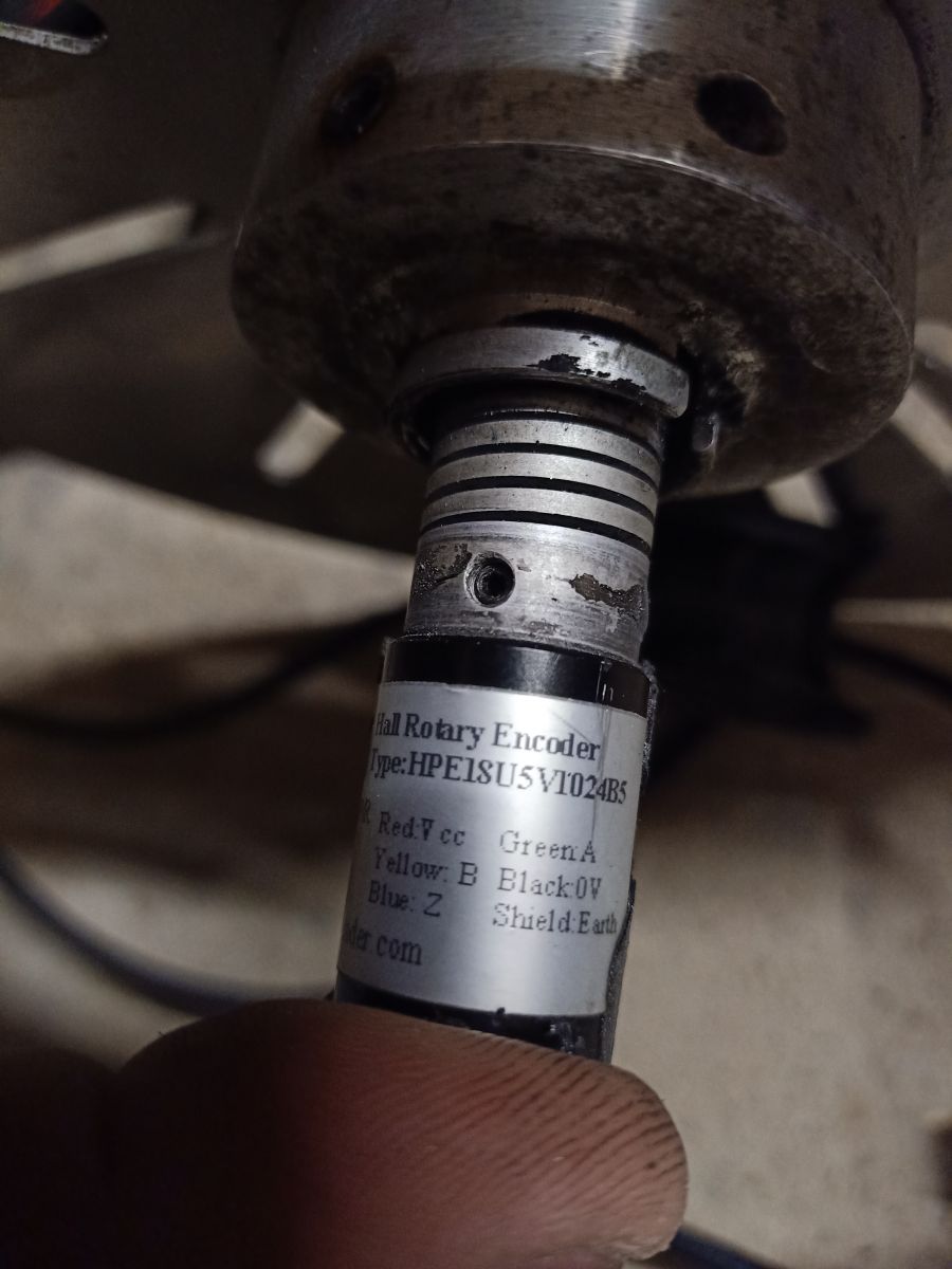

    Witam. Mam hamownię drogową z czujnikiem na koło. Sygnał pobierany jest z koła. Chciałbym przerobić, aby sygnał był pobierany z GPS-a. Czy po zastosowaniu modułu GPS i Arduino mogę przekonwertować sygnał, aby to działało?
    AI: Jaki dokładnie sygnał generuje obecny czujnik koła (np. napięcie, typ sygnału, sposób podłączenia do hamowni)?
    PWM
    AI: Jaki jest model lub typ Twojej hamowni drogowej oraz czujnika koła?
    Dynomet

    Przemo2097 napisał:
    Pwm
    Jesteś pewien że PWM a nie zwykłe impulsy na każdy obrót?

    To skąd wiesz jaki sygnał wychodzi z czujnika na koło?
  • #6 21651002
    Przemo2097
    Poziom 6  
    Posty: 17
    Znalazłem gdzieś taką informację.
    Zdjęcie czujnika.
    Zbliżenie na czujnik Hall Rotary Encoder z widoczną etykietą informacyjną.
  • #7 21651005
    hindoos
    Poziom 36  
    Posty: 3784
    Pomógł: 292
    Ocena: 668
    Czujnik Halla więc impulsy :) teraz pytanie - ile impulsów na 1 obrót koła?
  • #8 21651007
    Przemo2097
    Poziom 6  
    Posty: 17
    Według software 256
  • #9 21651011
    sigwa18
    Posty: 12067
    Pomógł: 1195
    Ocena: 3361
    Po danych tego enkodera też wychodzi 256 /obrót. Wystarczy dobrać zamiennik. Choć zamienniki mogą być drogie. Taniej jakiś prosty enkoder i translacja (zmiana impulsów przez arduino).

    Niby jest tylko pytanie, jak z jakością 😃, dlatego zastanawiam się nad przerobieniem na GPS — wygodniej. Teraz już wszystkie hamownie są na GPS.

    A nad jakością odbiornika GPS który chcesz spiąć z Arduino żeby emulować impulsy się już nie zastanawiasz? :)

    Biorę to pod uwagę. Czujnik pewnie też ogarnę, ale mógłbym zrobić to na przełącznik. Koło — GPS w razie problemu z którymś odczytem.
