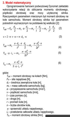

    Cześć.
    Chciałbym zrobić sobie "hamownie drogową" i najpierw zaczynam od teorii. Znalazłem w internecie PDFa z opisem działania hamowni i jest tam fragment o obliczaniu momentu obrotowego.
    Wygląda to tak:
    Jak obliczyć moment obrotowy w hamowni drogowej? Błędy w kalkulacji
    Swoim samochodem, przy 2000 obrotów na trzecim biegu, jadę z prędkością 53 km/h a to w przybliżeniu jest równe 14,722m/s.
    Średnica zewnętrzna koła to 0.634m więc obwód to 1,99177m. W związku z tym, w t=1s koło zrobi n=7,3914 obrotu.
    Zakładam, że masa to około 1350kg.
    Podstawiając to wszystko do wzoru z numerem 4 z screena wyżej wychodzi:
    TtqK = 1350 * (3,14 *0,634^2 * 7,3914 ) / (2 * 1^2)
    TtqK = 1350 * 9,3289 / 2
    TtqK = 1350 * 4,6644 = 6 296,94‬
    Najprawdopodobniej coś źle zrozumiałem i dlatego wychodzą mi takie brednie. Czy ktoś mógłby mnie naprowadzić co tu jest nie tak?
    Z góry dzięki.

    We wzorze w mianowniku jest t^2 czas pomiaru. Ty go pominąłeś, czy coś założyłeś?

    Założyłem, że czas to 1s więc tak jak napisałem mianownik wychodzi 2 * 1^2 czyli całość jest równa 2.
    Pytanie czy moje założenia są prawidłowe.
    EDIT:
    Przypuszczam, że robię coś źle...
    Spróbowałem teraz wyjść od innej strony.
    Czysto teoretycznie, założę, że samochód przyspiesza jednostajnie oraz, że do 100km/h (27,77m/s) przyspiesza w 12s.
    Prędkość początkową zakładam 0 więc. a = v/t. a = 27,77 / 12 = 2,3141.
    Biorąc środkową część wzoru numer 2 ze screena wychodzi.
    TtqK = 1350 * 2,3141 * (0,634 / 2) = 990,3190
    Wynik co prawda mniejszy niż przy pierwszej próbie ale równie absurdalny.
    Idąc dalej...
    Wzór na drogę w ruchu jednostajnie przyspieszonym to s = at^2 / 2
    Tak więc s = (2.3141 * 12^2) / 2 = 333,2304 / 2 = 166,6152
    Z kolejnej części wzoru numer 2 jest:
    TtqK = 1350 * (166,6152) / (12 ^ 2) * 0,634 / 2
    TtqK = 1350 * 1,15705 * 0,317 = 495,1595
    Wynik co prawda jeszcze mniejszy ale ciągle nierealny.
    Kurcze... co robię źle.
    Próbowałem jeszcze tak.
    Ze wzoru na drogę w ruchu jednostajnie przyspieszonym wiem, że w 5 i 6 sekundzie drogi są następujące.
    s5 = (2,3141 * 25) / 2 = 28,9262m
    s6 = (2,3141 * 36) / 2 = 41,6538m
    Więc w ciągu jednej sekundy samochód przebył drogę 12,727m.
    Podstawiając to do końcowego wzoru z numerem 2 otrzymuję.
    TtqK = 1350 * (12,727 / 1) * (0,634 / 2) ~ 5446
    Jeszcze bardziej bezsensowny wynik niż wszystkie inne razem wzięte.
    Mam przypuszczenie, że moje obliczenia są złe dlatego, że ciągle porównuje przyspieszenie samochodu jako całości a nie przyspieszenie koła.
    Pytanie czy moje przypuszczenia są dobre oraz co powinienem tu zmienić?

    S..K napisał:
    Wynik jest prawidłowy, nie ma żadnego absurdu. Jakiej wartości w tym miejscu oczekujesz ?
    Spodziewałem się wyniku około 200Nm.
    Gdyby samochód miał 990Nm to do tych 100km/h przyspieszałby w 4 sekundy dlatego ten wynik jest dla mnie strasznie dziwny.
    Wiem, że przykład z założeniem jednostajnego przyspieszenia 0-100 nie jest idealny ale aż taki moment obrotowy by wyszedł?
    Bardziej trafnym założeniem byłoby np przyspieszenie 60-100 gdyż wtedy samochód przyspiesza już bardziej jednostajnie.
    Załóżmy, że przyspieszenie 60-100km/h zajmuje 5.5s.
    Wtedy przyspieszenie a = 27,7777 - 16,6666 / 5.5 = 2,0202
    Podkładając to do wzoru wychodzi:
    TtqK = 1350 * 2,0202 * (0,634 / 2) = 864,5445
    Wszystkie te obliczenia (czasy przyspieszeń) opieram o osiągi samochodu z silnikiem o momencie obrotowym około 220Nm i masie około 1350kg.
    Od 60 do 100 przyspiesza właśnie około 5.5 sekundy więc wynik 864 jest wręcz absurdalny.
    Pytanie tylko co źle liczę.
    Chociaż kurde... to jest moment obrotowy na kole, a on jest większy o całkowite przełożenie...
    Na 3 biegu, całkowite przełożenie mojego auta to 4,61. Wtedy wynik 864/4,61 = 187,4 byłby nawet całkiem realny biorąc pod uwagę zaokrąglenia w założeniach.
    Tylko pytanie czy dobrze myślę :).

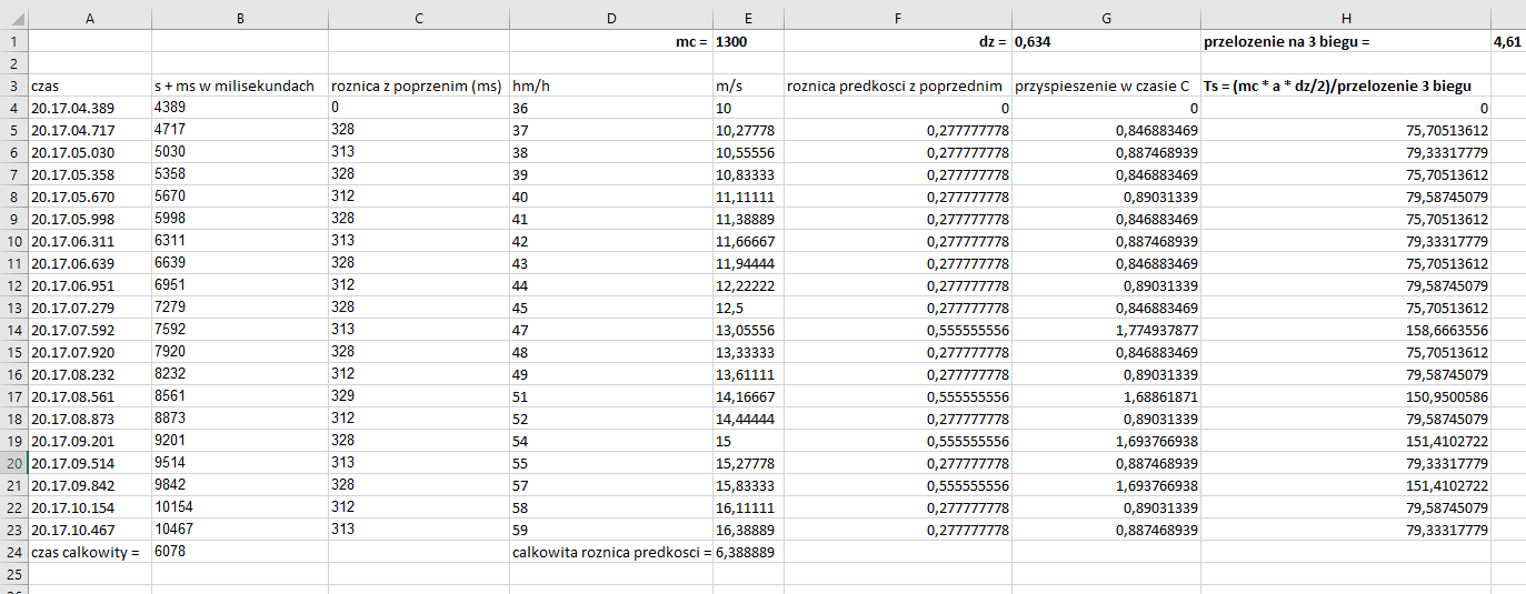

    goliat2606
    Posty: 283
    Ocena: 16
    Wracając do tematu obliczania momentu obrotowego...
    Zrobiłem ostatnio pewien eksperyment.
    Napisałem wspomniany program do zbierania logów prędkości i obrotów po OBD2, przejechałem się i zapisałem troszkę danych i wyszło mi coś takiego...
    Od razu zaznaczę, że jechałem pod górkę, w kiepskim przedziale obrotów więc przyspieszenie marne :). Pomiar ten nie miał na celu pokazać super miarodajne wyniki a po prostu sprawdzenie czy "coś z tego będzie".
    Dla uproszczenia wyników wyrzuciłem część logów związaną z obrotami.
    Wyszło mi coś takiego:
    I teraz pytanie czy takie baaardzo mało dokładne pomiary są wynikiem niskiej precyzji pomiaru prędkości względem okresów czasu pomiarów?
    Niestety zaczytywanie prędkości po OBD2 ma dokładność tylko do 1km na godzinę...
    Kolumny:
    A - Czas w którym wykonany był odczyt,,
    B - sekundy * 1000 + milisekundy (dla łatwości obliczeń później),
    C - różnica pomiędzy kolejnymi czasami (np. C6 - C5),
    D - prędkość w chwili odczytu w km/h,
    E - prędkość w chwili odczytu w m/s,
    F - różnica prędkości pomiędzy kolejnymi odczytami,
    G - przyspieszenie w czasie pomiędzy danymi pomiarami (np. F5 / (C5/1000) czyli m/s / s),
    H - wyliczenie wg wzoru (masa pojazdu * przyspieszenie w danym okresie czasu * (średnica koła / 2)) / przełożenie na 3 biegu (na takim był pomiar)
    Wartości pogrubione w pierwszym wierszu to oczywiście stałe potrzebne do wyliczeń.
    Proszę niech ktoś mi powie, czy to w ogóle ma sens :)?

    Główny błąd to wpisanie momentu maxymalnego silnika który jest osiągalny tylko w małym zakresie. Oraz nie uwzględnienie przełożenia skrzyni.
    Dlatego hamownie oparte są o rozpędzanie znanej dużej masy w określonym czasie.
    I najlepiej jak byś tak zrobił czyli znając czas rozpędzania znanej masy czyli samochodu , policzyć prace i energie .

    No cóż. Dynamika nie jest prosta...
    Takie "pomiary" są lekko g.. warte. Popełniasz całe mnóstwo błędów pomiarowych, bo brakuje ci całe mnóstwo danych.
    Przykładowo w ogóle nie uwzględniasz momentów bezwładności elementów wirujących. A w samochodzie jest ich sporo. Choćby koła. Im bliżej silnika tym większe RPM i tym większy wpływ nawet małych momentów bezwładności.
    Z drugiej strony w ogóle nie uwzględniasz oporów ruchu. Ani tarcia (np. toczne opon) ani oporów powietrza, ani pochylenia drogi.
    Zastosowałeś zbyt prosty model, czyli ruch punktu materialnego o masie X na poziomej powierzchni. Z resztą nawet pomiar prędkości tego punktu jest mocno przybliżony. Moment obrotowy silnika też nie jest stały w mierzonym zakresie prędkości. Wszystkie wyniki są mocno uśrednione, co nie było by problemem gdyby zależności były by liniowe. A nie są, niestety.
    Ja nie chce zrobić hamowni która będzie miała idealnie poprawne wyniki bo żadna nawet najlepsza hamownia podwoziowa nie jest dokładna w 100%.
    W drugiej wersji będę po pomiarze właściwym badał opory toczenia "swobodnie" toczącego się samochodu. Na razie tego nie uwzględniam bo to testy. Tak czy siak nie są aż tak bardzo wpływające na pomiar bo np uśrednienie wyników i podstawienie do wzoru np przyspieszenia 60-100 km/h w x czasie daje poprawny wynik czyli około 220Nm.
    Każda hamownia drogowa za powiedzmy 10k zł dokładnie taki model stosuje.
    No to jest wiadome.
    Generalnie... w moim pytaniu chodziło o to, czy niedokładność tych pomiarów może wynikać z małej dokładności pomiaru prędkości (z dokładnością do 1km/h).
    To, że nie uwzględniam oporów itd wiem ale na razie w niczym to nie przeszkadza.
  • #14 18043632

    Czyli E= (1200 *0,13885^2 ) / 2 = 23,1351 / 2 = 11,5675J
    Gdyby wziąć dane z mojego excela... pomiędzy 4 a 5 pomiarem, różnica czasu jest 312ms a różnica prędkości 0,27777m/s.
    Czyli E=(1200 *0,27777^2 ) / 2 = 46,2937J
    To chyba nie takie wyniki powinny wychodzić.
    O ile w ogóle dobrze to liczę.
    No i nie wiem dlaczego to liczenie jest lepsze od liczenia w sposób który wykorzystywałem w excelu?

    ZChwila a skąd masz pomiary i czy to sa pomiary czasu i drogi przebytej przez samochód?
  • #22 18044222
    goliat2606
    Posty: 283
    Ocena: 16
    Z kabla + aplikacji.
    Sa to pomiary czasu i aktualnej prędkości samochodu.
