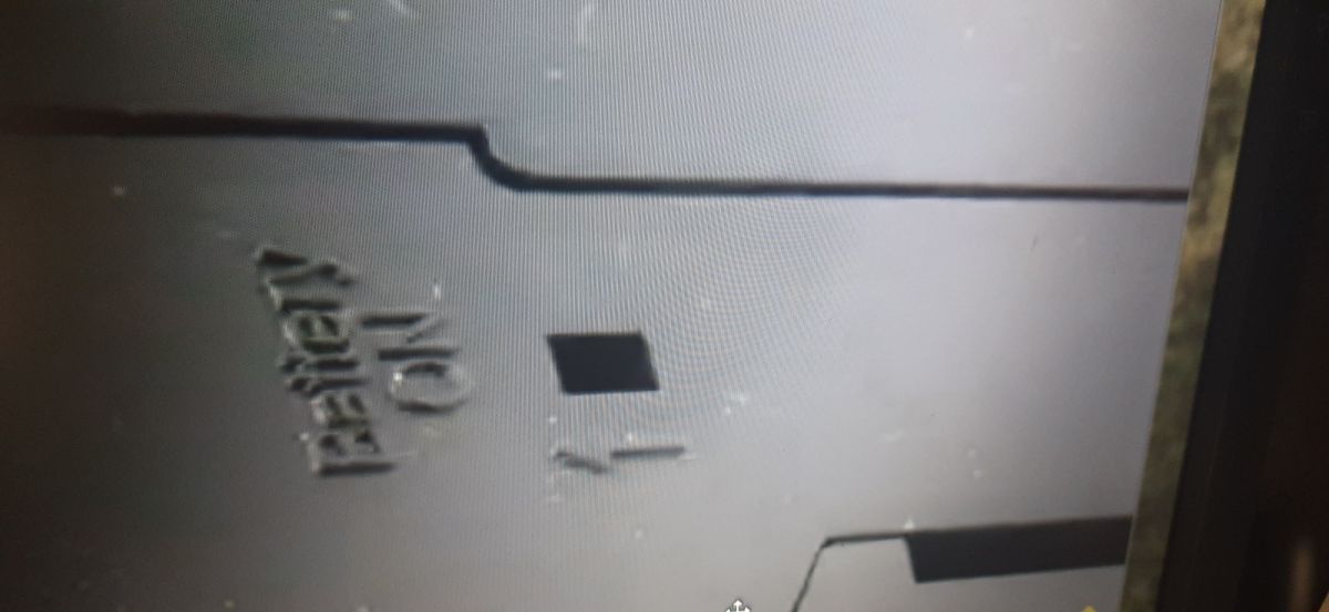

    Po wgraniu fatek chyba nie przechodzi w run
    Trzeba zakładkę plc i uruchom plc .
    Drugie to jak nowy to trzeba było jakies zasilanie bateryjki podtrzymujacej pamięć połaczyc w jakis płaskich fatekach.
    Zbliżenie na boczną ściankę sterownika PLC z oznaczeniem Battery ON.
    Na bocznej sciance plc

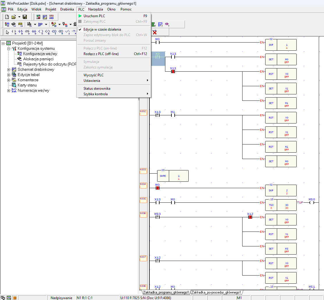

  • #8 21652848
    bednarus3
    Posty: 747
    Pomógł: 35
    Ocena: 78

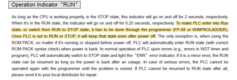

    Tak właśnie robiłem, bo inaczej nic by nie działało. Mój błąd polegał na tym, że przed odłączeniem sterownika od komputera, wybierałem "Zatrzymaj PLC", a przedmiotowe urządzenie, po zasileniu, nie przechodzi w stan uruchomienia automatycznie, tylko pozostaje w takim stanie w jaki zostało odłączone od zasilania. Znalazłem taką informację w instrukcji w części opisującej działanie diody oznaczonej RUN. Swoją drogą to powinien być osobny akapit, wyjaśniający działanie urządzenia.
    Zrzut ekranu z programu WinProLadder z rozwiniętym menu PLC

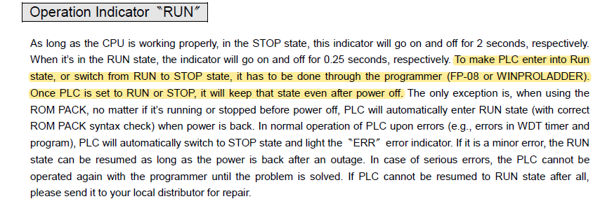

    Zaznaczony fragment w instrukcji wyjaśnia rozwiązanie mojego problemu.
    Zaznaczony tekst w instrukcji wyjaśnia, jak ustawić PLC w tryb RUN lub STOP.
