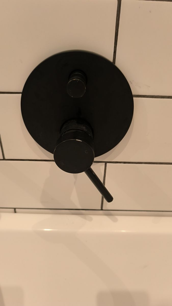

    Czarny przełącznik w baterii podtynkowej zamontowany na białych kafelkach w łazience.
    Mam pytanie, w jaki sposób wykręcić przełącznik słuchawka - kran w baterii podtynkowej w wannie. W samym przełączniku nie ma żadnych zaślepek i tego itp., które po ściągnięciu/otwarciu dałyby dostęp. Na razie jedyna możliwość to po prostu wykręcenie kluczem, ale nie wierzę, żeby to tak miało przebiegać.

    Wajcha od spodu ma wkręt (pod zaślepką), gałka przełącznika pewnie na imbus, szyld wciśnięty, pod syldem już wszystko widać. Tuleje nakręcane lub wciskane na oringi.

    tak jak kolega pisze pod wajchą od spodu jest mały wkręt - inbus, może być pod zaślepką, odkręcasz i ściagasz do siebie, a potem całe to kółko ciągniesz do siebie

    Panowie, dzięki. Chodzi mi tylko o przełącznik bateria/prysznic (w nim nie ma zaślepki, wkręt na imbus). Po odciągnięciu nakładki pojawia się jakby gwint, czy dobrze myślę, że trzeba po prostu złapać za ten gwint i odkręcić?

    Przy tym małym elemencie trzeba odkręcić ten mały inbus i najpewniej będzie ta część nałożona na taki jakby gwint
    https://a.allegroimg.com/s512/11b5ec/81fe90fa...czna-do-baterii-TERM-1-2-cala-20-zeb-CZERWONA
    więc trzeba złapać kciukiem i palcem wskazującym i próbować odciągnąć jak już ten inbus wykręciłeś, możesz próbować ruszać lewo prawo. Jak nie chce iść to możliwe, że to jest jakoś wrkęcone i możesz spróbować odkręcać w lewo, wszystko z wyczuciem.
    Ten dolny mieszacz też musisz ściągnąć, zostaw go w pozycji zamkniętej żeby Ci się woda nie lałą, tam jest inbus, odkręcasz go i ciągniesz do siebie, tam jest kwadratowy plastikowy trzpień i mieszasz jest na niego nałożony, i dopiero jak te dwie rzeczy ściągniesz wyciągasz tą okrągłą maske

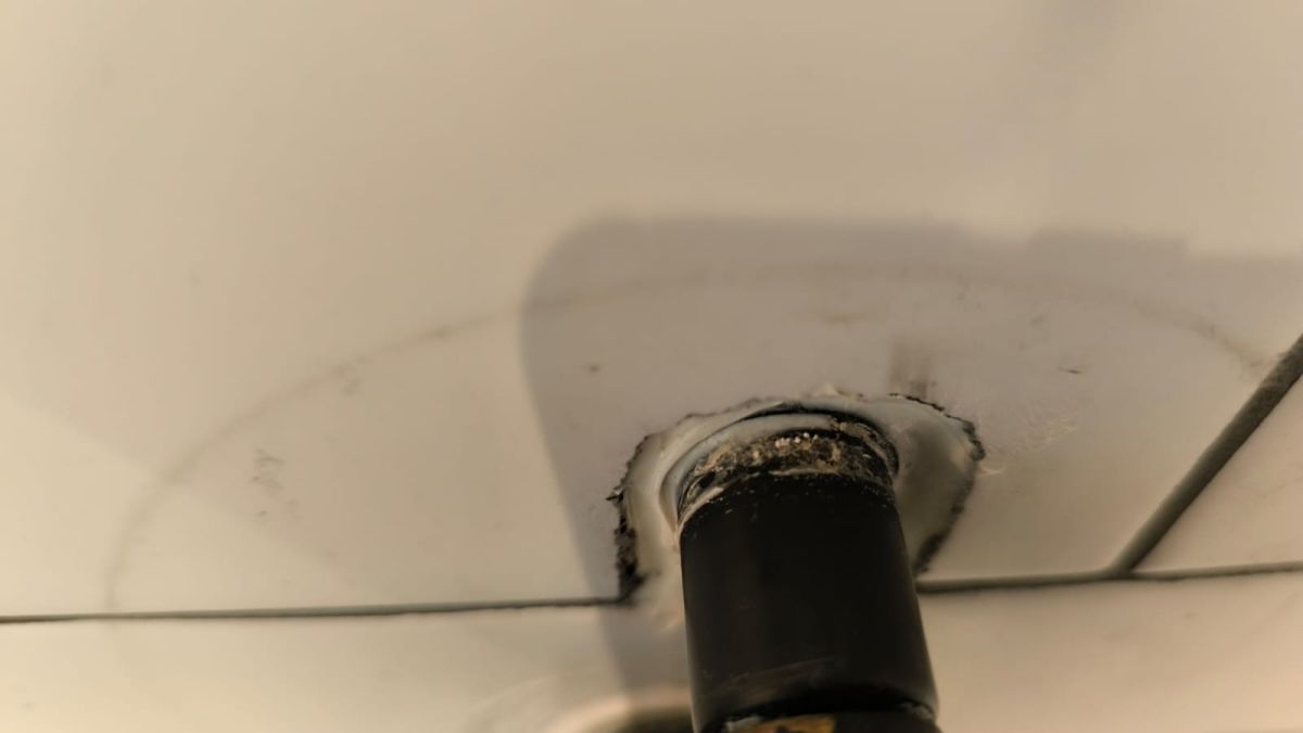

    Dzięki. To stary zakup, nie mam go w historii Allegro, nie wyszukuję go też w Google, nie ma oznaczeń. Po zdjęciu szyldu wygląda to jak poniżej. Problem mam z tym, że ten przełącznik (inaczej niż mieszacz) nie ma żadnej zaślepki, pod którą byłby imbus, ani gwintu do chwycenia — nic.

    Kiepskie zdjęcie, nie wiem co masz na mysli. Ktos obsylikonował dla pewnosci
