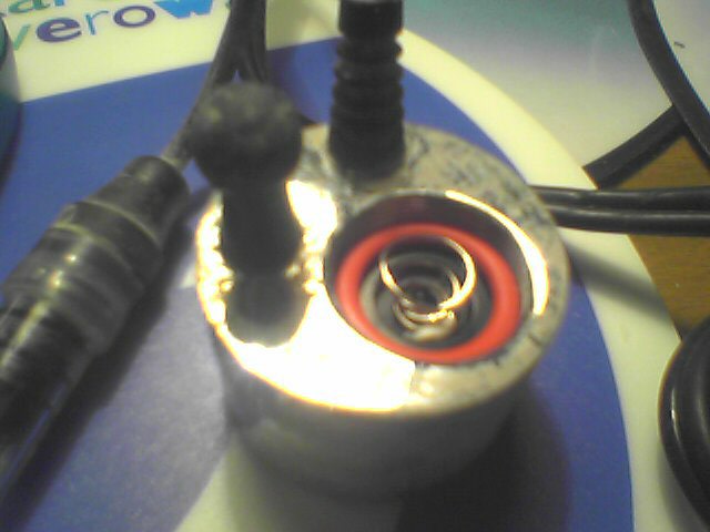

    Koledzy mam pytanie, czy da się z jonizatora zrobić lampe plazmową ??? bo posiadam jonizator. Jest on zasilany zasilaczem 24V - 1250mA 30VA ...
    • Czy można przerobić jonizator 24V 1250mA 30VA na lampę plazmową? jonizator 2.jpg (39.29 KB) Musisz być zalogowany, aby pobrać ten załącznik.
    • Czy można przerobić jonizator 24V 1250mA 30VA na lampę plazmową? jonizator 1.jpg (38.5 KB) Musisz być zalogowany, aby pobrać ten załącznik.

    fotka "jonizator 1" przedstawia całe to urządzonko, oczywiście zasilacz jest osobno, a fotka "jonizator 2 " przedstawia to urządzonko z odkręconą tą blaszką z wierzchu. Da sięz tego zrobić jakoś lampe plazmową ???

    Widzisz nie za bardzo ponieważ w tym jonizatorze jest napię cie rzędu pojedynczych kV a do lampy plazmowej to tak z 25kV :?

    a jak by zastosować jakąś małą przerubke, i zamiast tej blaszki pod tą sprężynke żarówke ???

    To nie jest "jonizator" a ultradzwiękowy nawilżacz powietrza.
    Wysokiego napięcia nie ma tam, chyba że za wysokie napięcia przyjmiemy napięcie dostarczane z generatora o częstotliwości 1,5MHz do blaszki piezo - jest ona schowana w tym sitku. Napięcie jest znaczne ale to są do dziesiątki woltów.
    Z tego nie da się zrobić kuli plazmowej
    Kule da się zrobić ze zwykłej żarówki, układu scalonego NE555, tranzystora BUZ i trafa WN z dowolnego telewizora

    koledzy a co mogo założyć na tą sprężynkę żeby to działało, bo ta orginalna blaszka mi się złamała

    Blaszki są sprzedawane m.in na Allegro, muszą być przeznaczone do takiego nawilżacza
