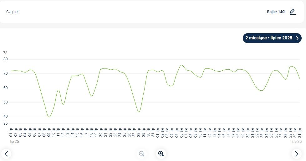

    Ocena: 266
    >>21654122
    Maverick73 napisał:
    Ostanie dwa miesiące - mój podstawowy bojler 140l i 2 razy udało mu się spaść do temperatury 40°C i to pewnie jak jeszcze coś grzebałem. Oczywiście w tym czasie grzania nie dałem ani grosza do ZE niezależnie od warunków pogodowych.
    Na wykresie zupełnie nie widać codziennego np wieczornego zużycia wody. Jeśli to zbiornik podstawowy to przepraszam że zapytam, jak to możliwe, że nie widać codziennej konsumpcji ze zbiornika na cele higieny osobistej?
    @Krystyna1294 a mieliśmy okazję zobaczyć tutaj to rozliczenie by ewentualnie w nim wychwycić potencjalny błąd? Może warto tu wrzucić?

    michal.zd
    Posty: 1684
    Pomógł: 84
    Ocena: 274
    Odwrotnie, na wykresie widać codzienne temperatury prawdopodobnie średnie bojlera. Natomiast nie widać dziennej zmiany temperatury w nim. Szkopuł w tym, że nie wiemy jakiego parametru dotyczy wykres, czy to średnia czy max temperatura z dnia, na to tylko Maverick może odpowiedzieć o ile sam wie.
    Toteż
    nie widać.
    Maverick chciał tym pokazać fakt, że energii w bojlerze wystarcza nawet w mało słoneczne dni.
    Mógłby pokazać miesiące wiosenne/jesienne, co miałoby większą wartość poznawczą. Latem każda pv da nadmiar energii.
    Czekamy cierpliwie 😉

    Po pierwsze trzeba zobaczyć fakturę sprzed roku-dwóch lat, ile tam było zużycia rocznego (w kWh). Od tych dzisiejszych 8000 kWh odjąć zużycie poprzednie, i wychodzi szacunkowe zużycie bojlera. Jak wyjdzie do 4000 kWh to jest w miarę ok, zależy ile osób i jakie zwyczaje. Jak więcej, to może ZE trochę prognozy podciągnęło (te równe kwoty sugerują, że autor patrzy na przesadzone prognozy na przyszłość, a nie na faktyczne roczne rozliczenie.
    Z dyskusji już można podejrzewać, że bojler grzeje głownie jak nie ma słońca.
