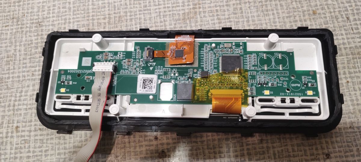

    dawidklepczarek
    Posty: 63
    Ocena: 3
    czy ktoś spotkał się z niedziałającym dotykiem ekranu expresu DeLonghi Eletta Explore? Jeśli tak, to proszę o pomoc w rozwiązaniu problemu.
    Dziękuję i pozdrawiam.

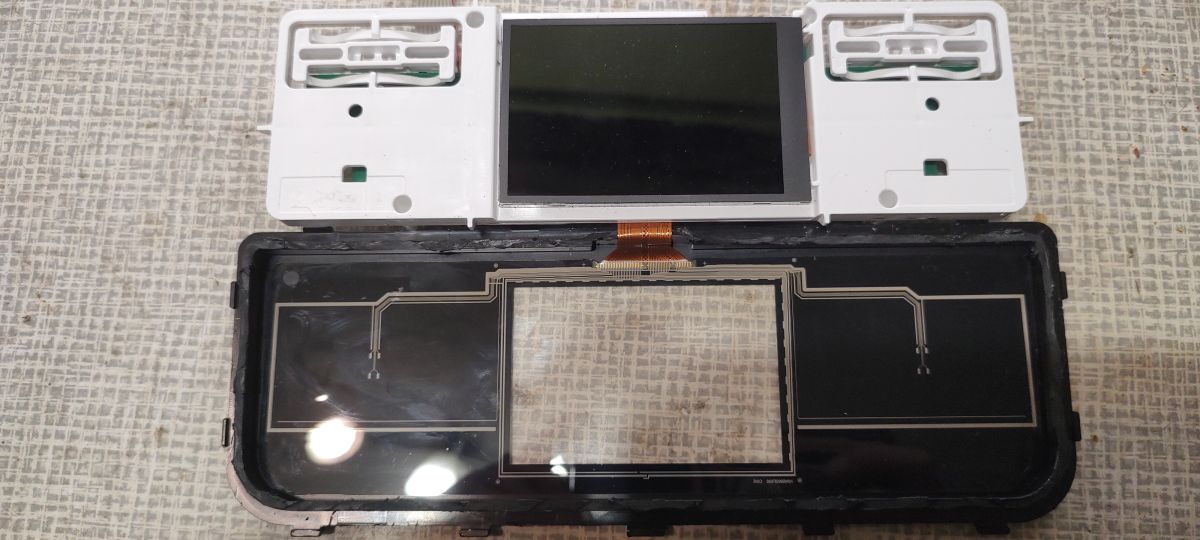

    koniczyna9921
    Posty: 1
    Witam, trzeba wymienić panel z wyświetlaczem na nowy. Instrukcji serwisowej nie znajdziesz. Na YouTube jest filmik, jak rozkręcić i dostać się do wyświetlacza. Wyświetlacz jest zespolony z digitizerem, więc bez rozcięcia nie dostaniesz się do niego. Poza tym nigdzie nie dostaniesz panelu dotykowego bez wyświetlacza. Pozostaje kupno i wymiana na nowy. Tak to wygląda po rozcięciu.
    Rozdzielony panel LCD z digitizerem po demontażu z urządzenia Rozcięty panel z wyświetlaczem i elektroniką sterującą na stole serwisowym
