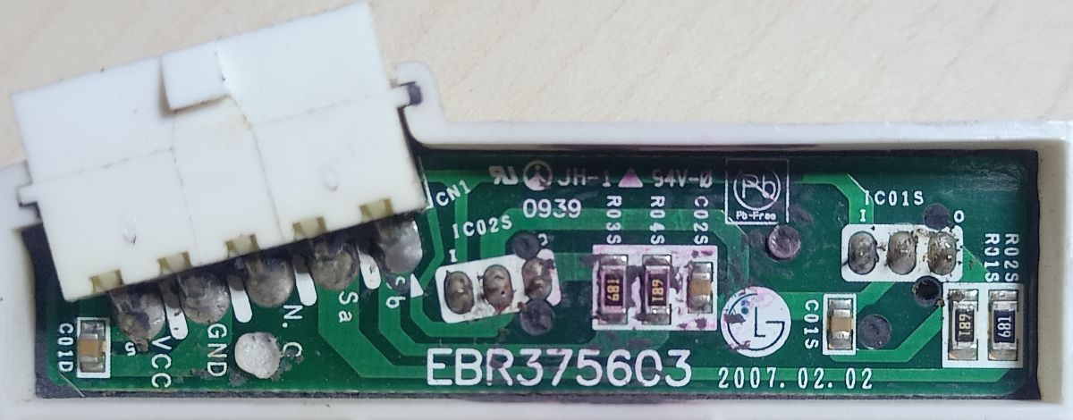

Naprawiałem pralkę LG WD-10391TDK poprzez wymianę całego zespołu mechanicznego: krzyżak, łożyska i simering. Po złożeniu wszystko na testach diagnostycznych działało bezproblemowo: obroty powolne, wirowanie, pompowanie, grzanie. Musiałem wyjechać na 1 miesiąc, więc stała nieużywana. Po powrocie ponownie odpaliłem diagnostykę i podczas testu powolnego obracania albo wirowania szarpie; w tym sensie, że np. podczas tego powolnego obracania pokazuje około 45 obr./min i co jakiś czas nagle 0 obr./min, potem do 60 i z powrotem 45. Gdy wskakuje to 0, występuje szarpnięcie całą komorą pralki. Szarpnięcia nie są regularne, więc to nie problem z jakimś obiektem wewnątrz lub ocieraniem o coś; występują co 1–5 sekund. Gdy robi test wirowania, 0 nie wyświetla się, ale szarpnięcie również występuje. Patrząc na koło magnesowe, bęben nie zwalnia do 0, gdy na wyświetlaczu pojawia się 0, ale po szarpnięciu wyraźnie widać chwilowe zwiększenie prędkości obrotowej bębna. Co może powodować to zachowanie? Czujnik Halla nie łączy, czy może coś pada na płytce programatora? Wszystkie wtyczki zdają się być dobrze osadzone.
