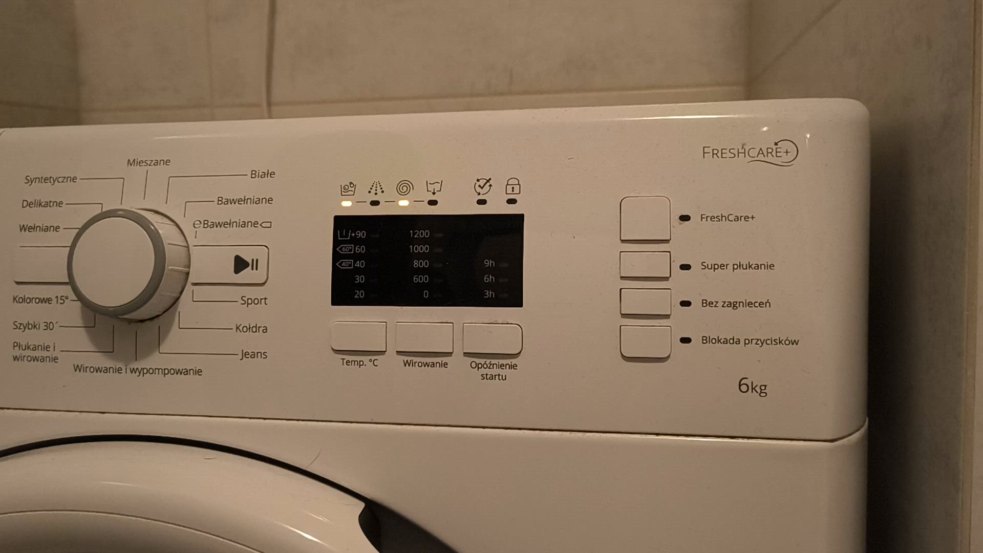

    Witam. Mam problem z pralką Whirlpool
    Podczas prania zatrzymała się i nie można jej otworzyć.
    Resetowałem ją odłączając od prądu, można wybrać niektóre programy, działają chwilę i znowu się blokuje. Nie można otworzyć drzwi.
    Wyczyściłem filtr, sprawdziłem odpływ. Nic nie pomogło.
    Pompka niby działa.
    Jak można odczytać kod błędu z takiego programatora? Zależy mi na otworzeniu drzwiczek, a nie widzę w tym modelu zwolnienia blokady

    Który masz w końcu błąd bo zdjęcie to błąd F08 a filmik to już błąd F05?
    Wyjaśnienie kodów: https://whirlpoolservice.co.uk/washing-machine-repair/error-codes
    Masz awaryjne otwieranie drzwi: https://north.pl/karta/linka-awaryjnego-otwie...i-whirlpool-fwsl61052wpl,PAW-E4-C2M2-CS6.html
    Przyjrzyj się blokadzie bo ma taki zaczep na to cięgno: https://north.pl/karta/blokada-otwarcia-drzwi...i-whirlpool-fwsl61052wpl,QHB-21-Z2M2-CS6.html
    Możliwe że spadło. Musisz od góry jakoś włożyć tam rękę i i pociągnąć za ten zaczep.

    Dziękuję. Błąd F05.
    Faktycznie jest dyndzel do otwierania, ale spadł z mocowania. Ciężko było go dostać, ale się udało. Pompka była zablokowana przez kilka wsuwek do włosów. Sytuacja opanowana. Dziękuję za pomoc.
