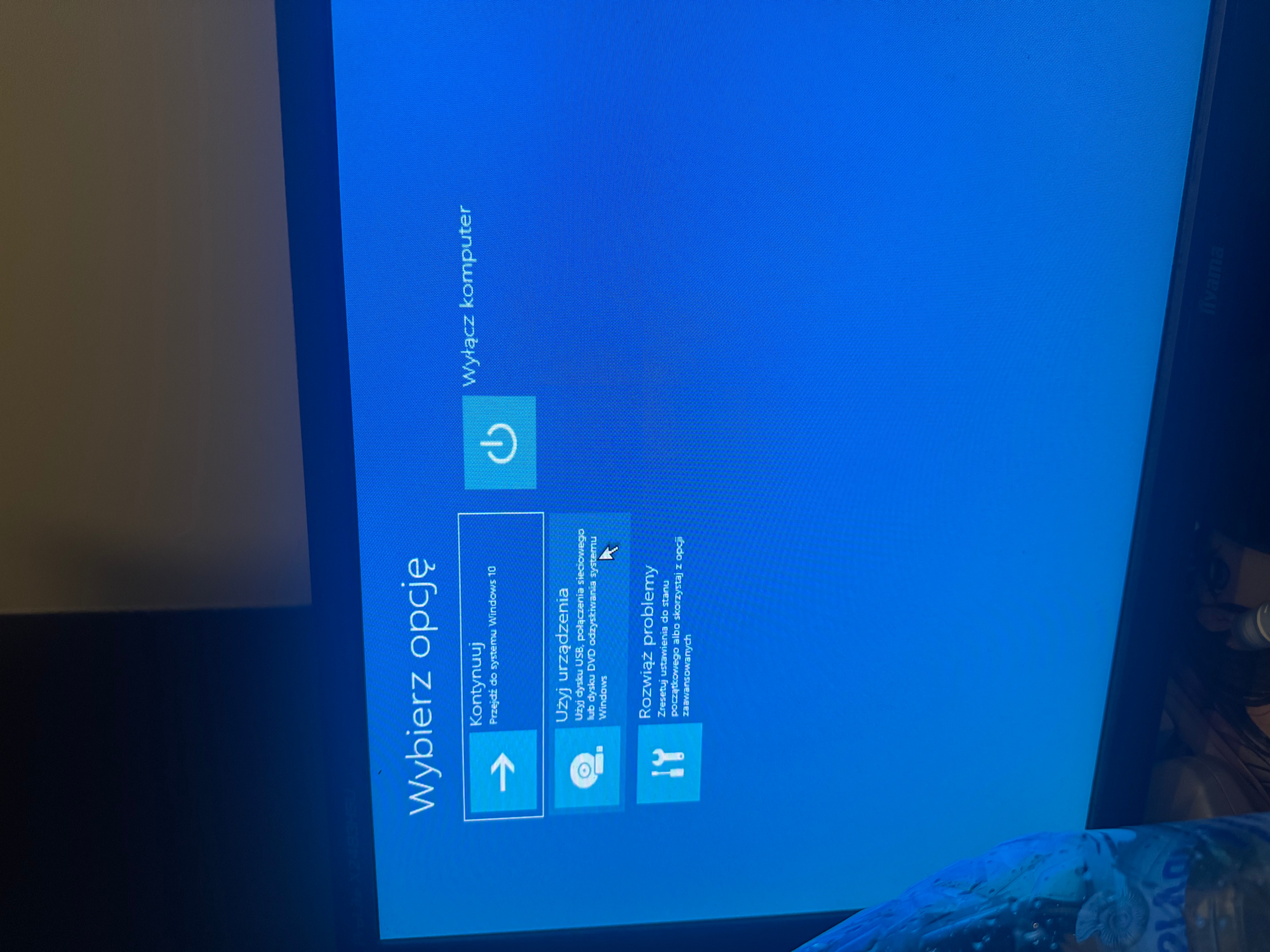

    System windows nie widzi karty sieciowej i nie ma dostępu do internetu, dzisiaj po odpaleniu kompa nie mogę się połączyć przez kabel od rutera wczoraj śmigał, po licznych poradnikach system dalej nie widzi karty sieciowej, nie wiem czy ma to związek bo wczoraj rozszerzałem parytcję C programem DiskGenius późnym wieczorem i nie pamiętam właśnie czy po restarcie był internet.
    Restartowałem ruter, na laptopie po podłączeniu działa LAN więc git
    Restartowanie sieci nie pomogło.
    Instalowałem sterowniki do płyty głównej ale chyba ich dalej nie widzi bo w Menadżerze urządzeń widzę tylko to co na screenie.
    Plus widzę z tyłu na płycie że LAN nie pinguje tylko świeci na zielono
    Płyta główna: Gigabyte Z790 A ELITE DDR4
    https://www.gigabyte.com/Motherboard/Z790-AORUS-ELITE-DDR4-rev-10/support#support-dl-driver
    ten sterownik pobierałem
    Proszę o pilną pomoc

    Uruchom instalator Windowsa z pendrive - zobacz czy wykryje sieć (nie instaluj systemu).

    W menadżerze urządzeń nie ma widocznej karty, wskazuje to raczej na usterkę sprzętową nie systemową (choć nie musi tak być). Karta mogła się podwiesić i dlatego jest nie wykrywana. Zrób reset BIOS-u poprzez zwarcie pinów na płycie, albo wyjęcie na kilkanaście minut baterii CR2032.

    >>21654195
    Zgrałem sobie instalatora bo nie miałem no i zamiast instalować dałem napraw komputer i tam była opcja użyj urządzenia, był tylko pendrive. Jeżeli o to ci chodziło

    Pobierz jakiś system live na pendrive i uruchom komputer z tego nośnika jak instalatora. System załaduje się sam i wtedy sprawdź czy będzie karta sieciowa. No chyba że reset BIOS-u rozwiąże problem.

    Po wsadzeniu baterii z powrotem znalazła się zguba i działa 😇
    Tecnolodzia i magia w jednym a człowiek pół dnia zachodzi w głowę
    No i po to jest Elektroda :)
