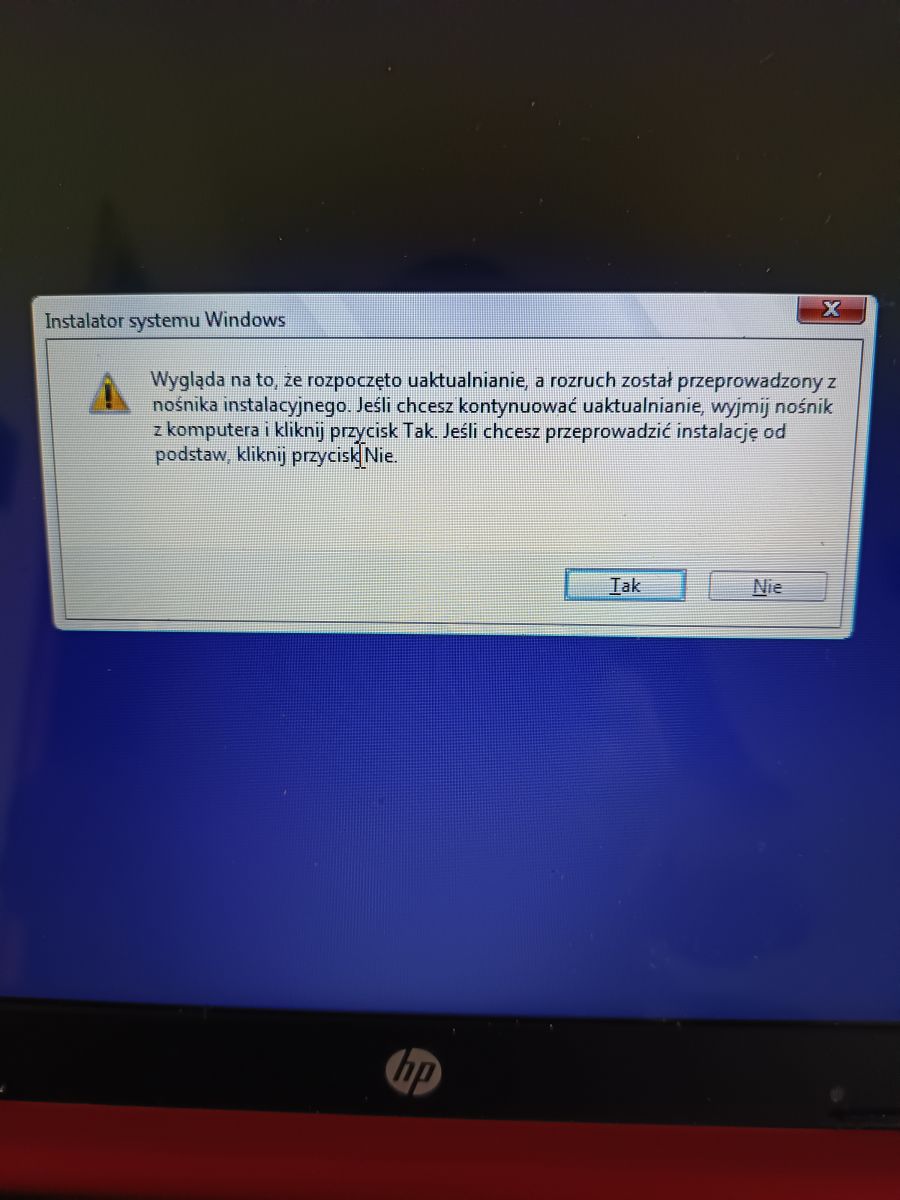

    Witam do laptopa dołożyłem większy dysk , na którym chcę teraz zainstalować system, a stary zostawić jako dodatkowy. Stary ma oczywiście przypisana literę c, której nieoxna zmienić, ponieważ jest na nim system. Jak zrobić bić ,aby nowy był c, a stary np. d?

    Jeśli na nowym dysku zainstaluje Pan system (warto na czas instalacji odłączyć* "stary") i ten nowy zostanie dyskiem systemowym, to partycja z Windowsem, która na nim "zagości" automatycznie zostanie oznaczona literą "C".
    * Kwestia uniknięcia rozdzielenia plików systemowych i rozruchowych między dwa dyski.

    Tak zrobiłem lecz powstał problem tego typu, klikam nie,ale instalacja zaczyna się odnowa i znów kończy na tym
    Komunikat instalatora systemu Windows z pytaniem o kontynuację uaktualniania komunikacie
    Masz zainstalowany na nowym dysku system i podłączyłeś stary dysk też z systemem?
    Chcesz mieć dwa systemy, czy stary dysk wyczyścić całkiem i przypisać mu literę "D"?

    >>21654983 stary wyczyścić i dać literę d
    Zatem sprawa prosta. Uruchom instalatora Windows na laptopie z tylko starym dyskiem i usuń z niego wszystkie partycje. Potem możesz go dołożyć do nowego na którym już masz system. Jeśli będziesz dopiero instalował na nowym, to dołóż stary dysk po instalacji i pod nowym systemem założysz sobie na nim jedną partycję.

    Zrobiłem tak ,ale nacisnąłem formatuj, potem wyjąłem. Na nowym mam już system, teraz będę wkładał ten stary.
    Jeśli nie usunąłeś partycji tylko sformatowałeś, to może być problem z rozruchem poprzez pozostałości na partycji UEFI/Recovery. Najlepiej jest usunąć wszystko i założyć sobie nowe partycje pod docelowym systemem z którym ma współpracować ten dysk.

    >>21655066 Nie ma żadnych problemów, laptop uruchamia się błyskawicznie , do systemowego nowego dysku automatycznie jest przypisana litera C, a do starego ,który jest czysty litera D. Dziękuje wszystkim za pomoc ,zamykam temat.
