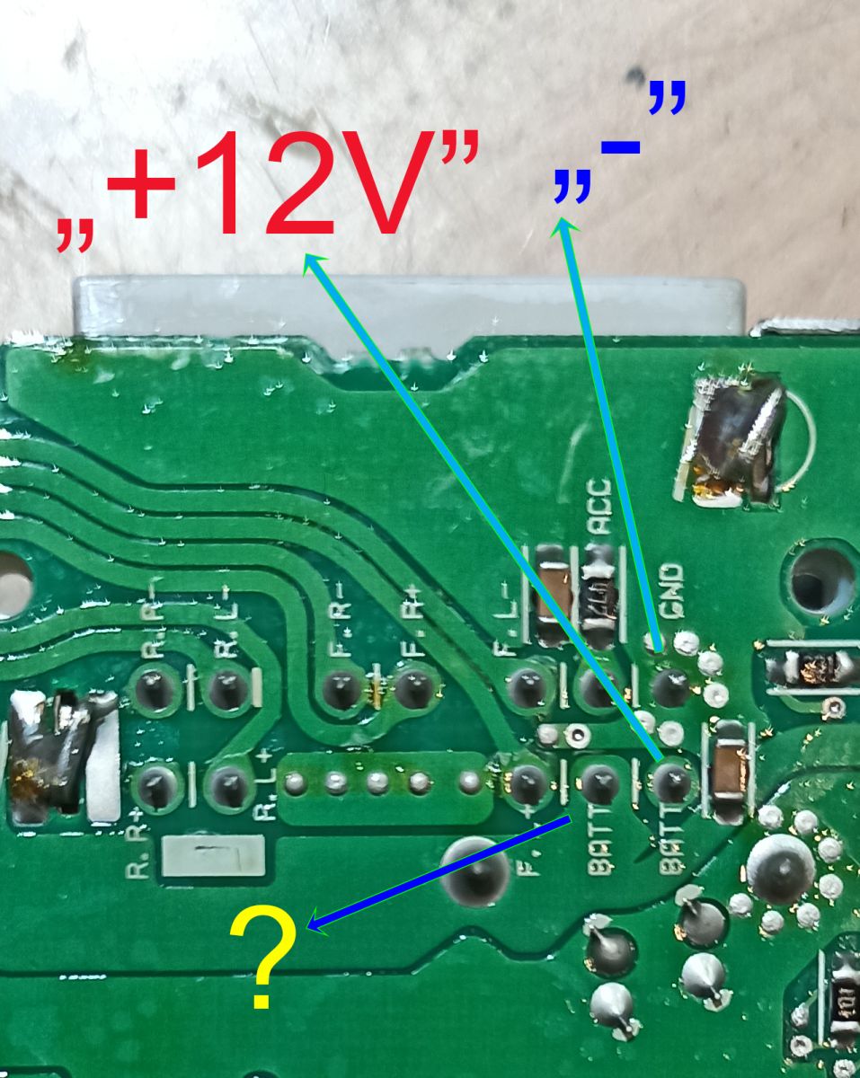

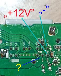

    Proszę o pomoc w identyfikacji wyprowadzeń. Najważniejsze: zasilanie. Analizowałem od strony płytki, ale przy podaniu 12 V na styki BATT i GND nie wykazuje jakiegokolwiek poboru prądu.

    + 12V na ACC (to w samochodzie po stacyjce). 12V na oba BATT (choć zewnętrzny wydaje się NC, ale nie wiem, co jest po drugiej stronie).
    To stosunkowo stare radio, więc nie podejrzewam, by łączyło się z komputerem samochodu dla inicjacji.

    Czyli chodzi o gniazdo nr 4 (według mojego opisu)? Zdjęcie płytki od strony druku dotyczy gniazda nr 3 (kawałek białego tworzywa widać) oraz nr 4 (prawa górna część płytki).

    4 jest do zmieniarki lub podobnego urządzenia (wyjście zasilania, komunikacja i sygnały audio). Główne złącze to 3. Dodatkowo są tam głośniki - wyjście na jeden punkt (głośnik lub zespół głośników) to pary przewodów np. R.R+, R.R- (prawy tył).
    Natomiast zastanawia mnie złącze 2 (po prostu teraz nie pamiętam) - mogło być wykorzystywane do komunikacji z akcesoriami zewnętrznymi w samochodzie ale nie wydaje mi się, by to radio do uruchomienia potrzebowało połączenia z komputerem.
    Jeśli nie ruszy po podaniu obu BATT i ACC to jednak trzeba będzie poszukać głębszych informacji.
    EDIT
    I sprawdzić, gdy podłączamy płytkę wyjętą z obudowy, czy wszystkie masy połączone z metalizacją przy śrubach są połączone z masą główną. Czasami robiono tak, że niektóre masy łączyła dopiero obudowa po przykręceniu płyty i nawet można było radio przypadkowo uszkodzić.

    Tak podłączałem i mam zerowy pobór prądu. Przycisk uruchamiania z front panelu też nie pomaga. Na chwilę, przez rezystor, podawałem też 12 V na drugi pin Batt (ten z pytajnikiem) i był duży pobór prądu, który następnie spadał do zera. Jak pamiętam, niektóre radia potrzebowały na stałe podania napięcia 12 V do podtrzymania pamięci; takie fordowskie kiedyś robiłem. Ale "bez papierów" nie chcę więcej eksperymentować — piękne, kultowe radio, aż szkoda zniszczyć :) W sieci strasznie mało pomocy na w/w temat.
    Ps. To żółte gniazdo nr 2, jak wyczytałem, służy do zmieniarki płyt CD.
    Płytka PCB z oznaczeniami zasilania 12V, uziemienia i nieoznaczonym pinem BAT

    Jeszcze raz - białe złącze: oba BATT do 12V, (chwilowy duży pobór prądu to normalne i bardzo dobry objaw) i 12V do ACC (plus po stacyjce dla rzeczywistego włączenia radia - tak to działało).
    I tak jak napisałem - sprawdzić te masy i ewentualnie połączyć lub po prostu zamontować płytę w obudowie. Tu jest większe niebezpieczeństwo. Alpine bywały podstępne.
    Pozostałe złącza nas na tym etapie nie interesują. Dopiero wtedy, gdy radio nie ruszy.
    Złącze 4 - wyraźnie opisane szyny Ai-Net, zasilanie BATT , ACC i GND oraz audio (L, R, G - ground), a Ai-Net w Alpinach to system komunikacji, który umożliwia integrację różnych urządzeń audio, w tym zmieniarki.
    Złącze 2 - zostawmy je, dopiero jak radio nie ruszy to nas zainteresuje bo rzeczywiście może być wtedy kluczowe.

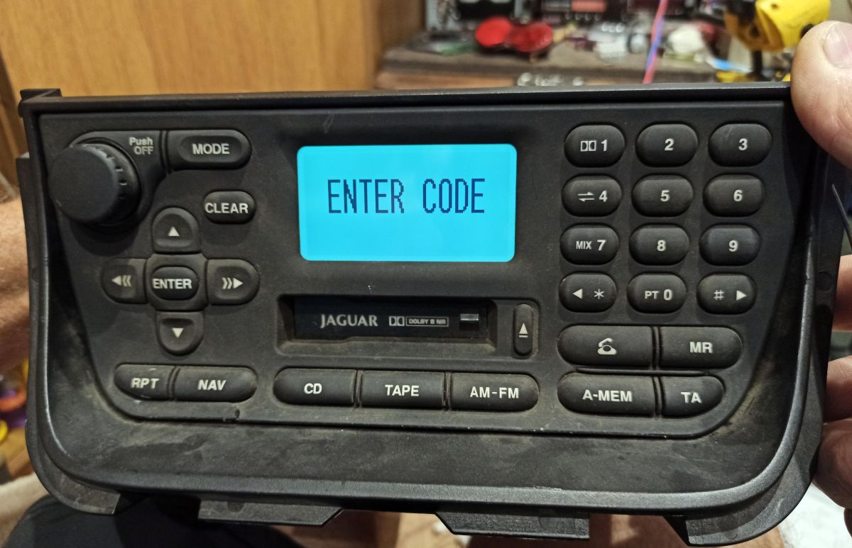

    Brakowało mi tej podpowiedzi "po stacyjce". Teraz można już popracować nad wtykami i będę miał Jaguara w garażu (do posłuchania :)

    Podanie 12 V na styk ACC pozwoliło na uruchomienie radia i wprowadzenie czterocyfrowego kodu rozkodowania.
    Radio po wyłączeniu przełącznikiem front panelu pobiera 1,3 A.
    Wstawienie przełącznika na kablu 12 V a ACC i przełączenie na OFF zmniejsza pobór prądu do poziomu kilku miliamperów.
    Praktycznie pomijalnego przy zasilaniu z akumulatora.
    Odłączenie całkowite zasilania wymusza ponowne wprowadzenie kodu.
