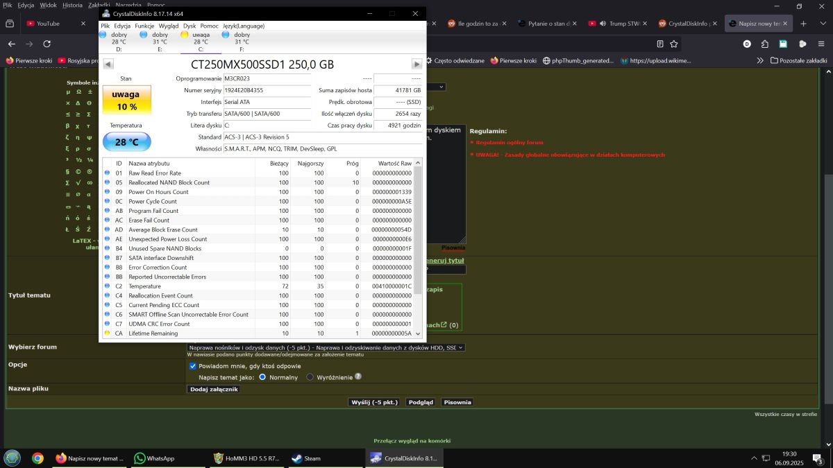

    CrystalDisk pokazuje taki oto komunikat, tylko wiersz 'Lifetime Remaining' na żółto, czy trzeba rozglądać się za nowym dyskiem na system? Niektórzy mówią, że tylko wiersz RAW jest istotny. Pozdrawiam.
    CrystalDiskInfo pokazuje 10% pozostałej żywotności dysku SSD CT250MX500SSD1

    Ja raczej bym się rozglądał. Dysk ma stosunkowo niewielką pojemność i dokonuje dużej ilości zapisów na względnie niedużej ilości wolnych komórek. Może jeszcze podziała gdyż to przyzwoity model ale przy obecnych cenach dysków lepiej wymienić i skopiować dane dopóki działa bezproblemowo.

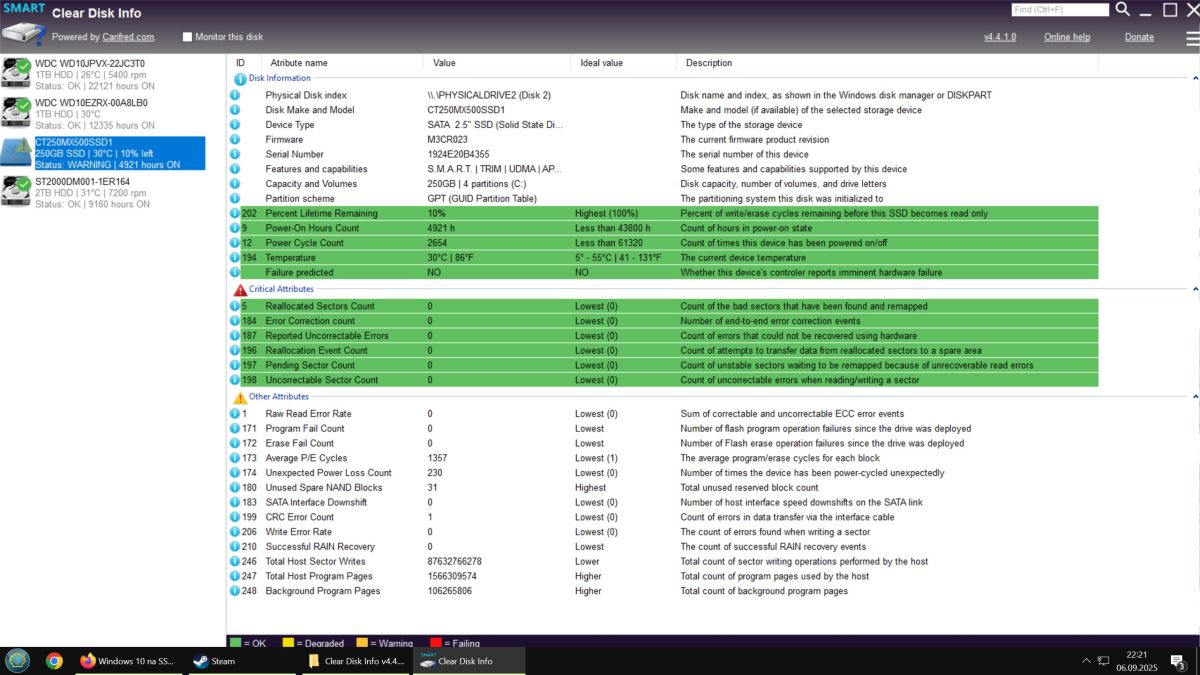

    Zobaczmy jeszcze, "co powie" o nim program -> Clear Disk Info
    https://www.elektroda.pl/rtvforum/topic4130224.html#21629794
    Program czyta te same dane, więc co może powiedzieć? Można się spodziewać, że pokaże to samo - tylko w innej formie. Z tym że nie spotkałem się jeszcze, żeby dysk po osiągnięciu końca odliczania przestawił się w tryb tylko do odczytu (a to ten dziwny program sugeruje w opisie parametru), co więcej, mam Cruciale MX100 i MX200, które działają dalej, mimo że dawno temu dojechały do "końca swojego życia" według SMARTa.
    Dysk mimo wszystko ma dość duży uśredniony wskaźnik ilości zapisów komórek - około 1300 cykli P/E, więc można się spodziewać, że producent ustawił limit życia komórek na 1500 cykli P/E (czyli mogą to być pamięci Micron B16A). Tym niemniej na razie reszta parametrów SMART nie wskazuje na to, żeby coś się z nim działo. Jeśli działa dobrze to zrób od czasu do czasu kopię zapasową i działaj na nim, póki go nie zajeździsz. Zrób sobie na nim z 40-50 GB wolnego miejsca, żeby miał możliwość rotować komórki, wtedy będzie wolniej odliczał :)

    Czyli może być tak, że dysk, mimo że jest całkowicie sprawny, przestanie działać, bo dojedzie do zadanego przez producenta limitu?

    Nie spotkałem się z czymś takim - w dwóch starych Crucialach MX100 i MX200, które posiadam, po dotarciu do limitu dysk działa dalej, jeden i drugi. Z czego MX200 działa w takim stanie trzeci rok w komputerze użytkowanym nadal praktycznie codziennie. Zdaję sobie sprawę, że może w każdej chwili przestać działać, ale w zasadzie każdy inny nowy dysk kupiony ze sklepu też może. Czy MX500 zachowuje się jakkolwiek inaczej po dojechaniu do limitu - tego nie wiem, bo nie udało mi się jeszcze w żadnym MX500 zbliżyć do limitu, tym bardziej że nowsze wersje miały różne pamięci Microna o różnych przewidywanych wytrzymałościach (jedna seria miała wytrzymałość 5000 cykli P/E, były też serie które miały 3000 oraz takie, które miały 2000). Tym niemniej - jeśli bym miał zgadywać - jest to jedynie parametr informacyjny, a decyzja o zablokowaniu zapisu na dysku, który działa bez problemów byłaby dość dziwna.
    - nie - jest to uśredniony limit żywotności układów NAND użytych w danym nośniku i jego przekroczenie jest podstawą odmowy gwarancji, jak się coś stanie. Uśredniony, znaczy, że dysk może paść znacznie wcześniej, ale też podziałać trochę dłużej. Nie liczyłbym, że dużo dłużej, ale jednak większość SSDków wytrzymuje zakreślone przez producentów warunki gwarancyjne.
    Co do sprawdzania SMARTu różnymi programami - wszystkie pobierają te same dane, a różnią się głównie wyglądem interfejsu i wizualna formą prezentacji danych. Czasem też predefiniowanymi progami dla poszczególnych wartości znormalizowanych, bo autorzy programów mogą je ustawiać arbitralnie i nie w każdym przypadku możesz liczyć na konsensus..
