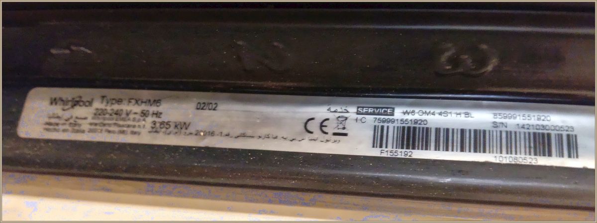

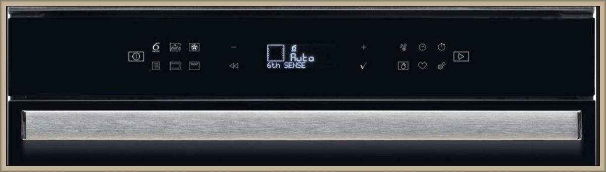

    Posiadam piekarnik Whirlpool typ FXHM6 (Service W6 OM4 4S1 H BL). Po zakończeniu pracy piekarnik jakby sam się wyłączył. Od tego momentu panel sterowania w ogóle nie reaguje – zero życia, jakby w ogóle nie było zasilania.
    Sprawdziłem podłączenie przewodów zasilających – wszystko wygląda w porządku, napięcie dochodzi. Żadne odłączenie od prądu ani resety nie pomagają. Dzwoniłem też do serwisu i wycenili naprawę na 820 zł (620 zł — moduł, 200 zł — robocizna), co mnie trochę przeraziło, jak na ponad 4-letni sprzęt. Czy dobrze podejrzewam, że padł moduł sterujący/zasilania? Da się to jakoś zdiagnozować i naprawić we własnym zakresie, czy w tym modelu tylko wymiana całego modułu wchodzi w grę?
    Z góry dziękuję za podpowiedzi.

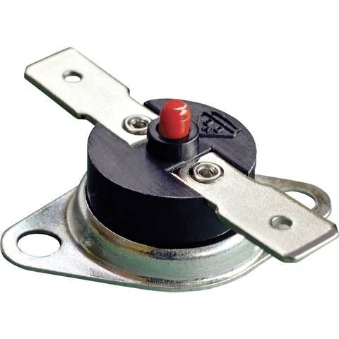

    Drugie - bywa, że tzw. ciepło resztkowe powoduje wyłączenie termika.

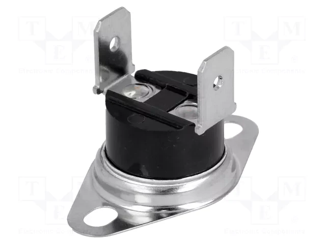

    Bywają tzw. bezpieczniki termiczne jednorazowe
    Whirlpool FXHM6 W6 OM4 4S1 H BL – piekarnik nie włącza się, panel martwy po pracy - wtedy do wymiany, termiki bimetalowe
    Whirlpool FXHM6 W6 OM4 4S1 H BL – piekarnik nie włącza się, panel martwy po pracy - powinny po ostygnięciu same się włączyć, termiki bimetalowe resetowalne
    Termik bimetalowy resetowalny z czerwonym przyciskiem w metalowej obudowie - wymagane wciśnięcie ręczne guziczka.

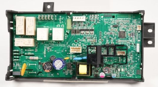

    Zdemontuj, zrób dokładne zdjęcia i dodaj na forum: Link. W wielu przypadkach elektronikę udaje się naprawić. Nie wyświetla się nawet dostępność tego modułu w Polsce, więc musi go zamówić serwis, bo sam go nie kupisz.

    Moduł na stół podłączyć zasilanie 230V i pomiary wykonaj po stronie wtornej.

    Hej Wszystkim, naprawiałem ostatnio taki piekarnik i o dziwo na wejściu zasilania jest termik bimetalowy - na obudowie przykręcony z tyłu w okolicy światełka. Trzeba cały piekarnik z tyłu rozebrać aby go sprawdzić.
    Jeśli piekarnik jest martwy to faktycznie zacząłbym od tego elementu.
    Następnie przekaźniki na płycie do sprawdzenia (pomarańczowe) jeden odpowiada za zasilanie główne po podłączeniu do sieci. Mój temat razem z solucją jest tutaj , może coś pomoże :
