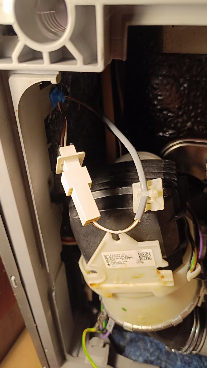

    Zmywarka pracuje już 5 lat. Zdarzyło się, że wybijało bezpiecznik różnicowoprądowy; po załączeniu kończyła cykl (przyznam się, że nie powiązałem tego początkowo ze zmywarką).
    Aktualnie program działa przez około 3–4 minuty. Następnie wybija zabezpieczenie: odpinam kabel zasilający, załączam zabezpieczenie i wpinam kabel zmywarki — i wybija natychmiastowo.
    Na obwodzie bez zabezpieczenia różnicowoprądowego działa pełny cykl: woda gorąca, pompa wypompowuje do zera wodę. Sprawdziłem panel na drzwiach; nie widać wilgoci na płytce ani na samych drzwiach wewnątrz.
    Gdzie szukać usterki?
    filtr przeciwzakłóceniowy (1757190100)?
    pompa myjąca (1752480100)?
    pompa odpływu (1748200100)?

    Pompa myjąca do wymiany. Wirnik przetarł uzwojenia. Podaj numer serwisowy lub dodaj zdjęcie tabliczki znamionowej zmywarki: https://youtu.be/VhBqmwHa1RY?si=eClyDjllyQMUxDZ1
    Masz tą pompę: https://north.pl/karta/c00865688-pompa-myjaca-do-zmywarki,713-KK-1342.html
    Będziesz miał zapasową grzałkę w razie W: https://www.elektroda.pl/rtvforum/topic3788668.html

    Ściągnąłem dolną osłonę, aby potwierdzić numery. Widzę tuż przy pompie trochę mokrego, jakby wilgoć przy naklejce z numerami. Czy to standard? Czy może szukać problemu w nieszczelności?
    Reszta elementów jest sucha.
    Dodatkowo wtyczka z białym i brązowym kablem wisi luzem i mogła mieć styczność z wilgocią, ale styki nie wyglądają na skorodowane ani zawilgocone.
    Pompa z wilgocią przy etykiecie, luźna wtyczka z kablami biało-brązowym

    Wymieniłem zgodnie z zaleceniami pompę. Wszystko działa poprawnie.
    Dzięki za pomoc!
