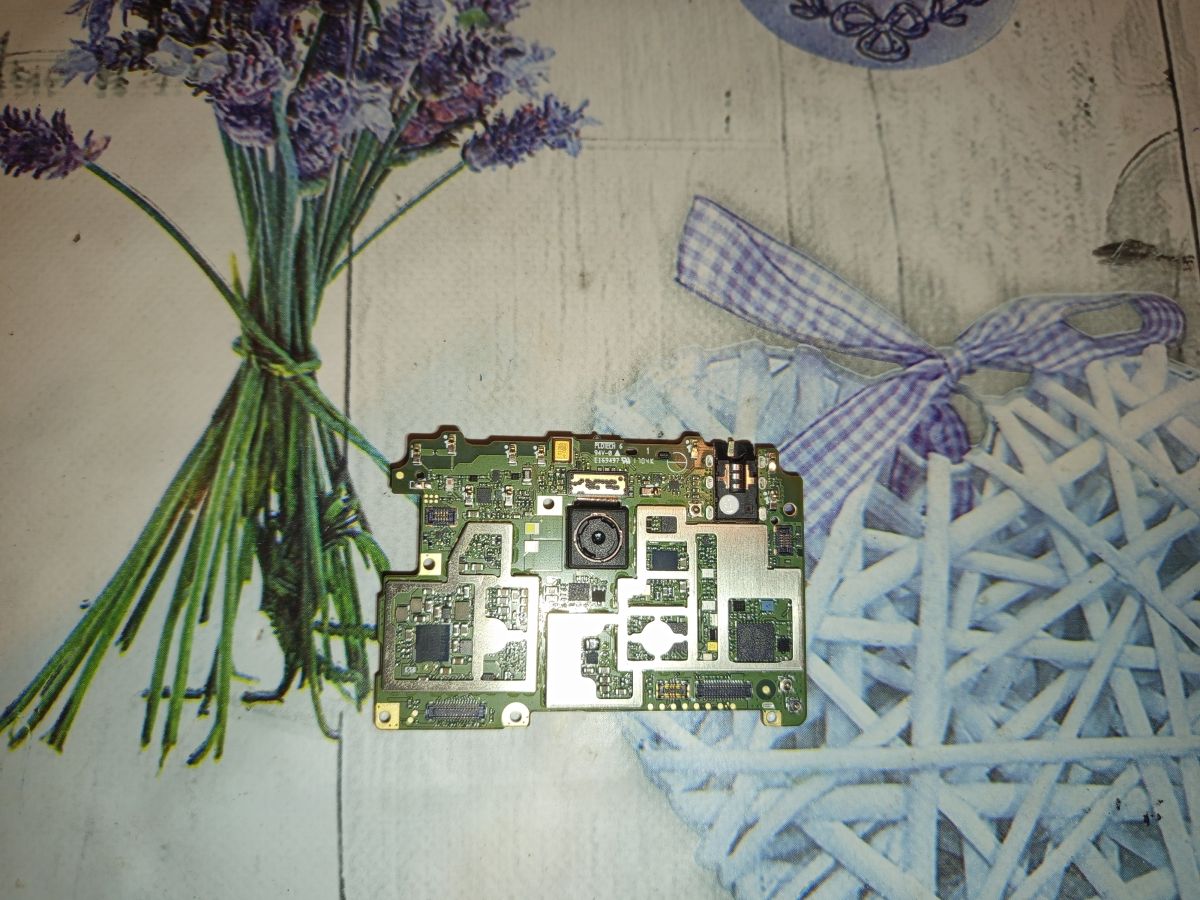

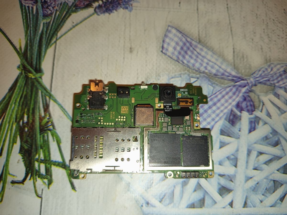

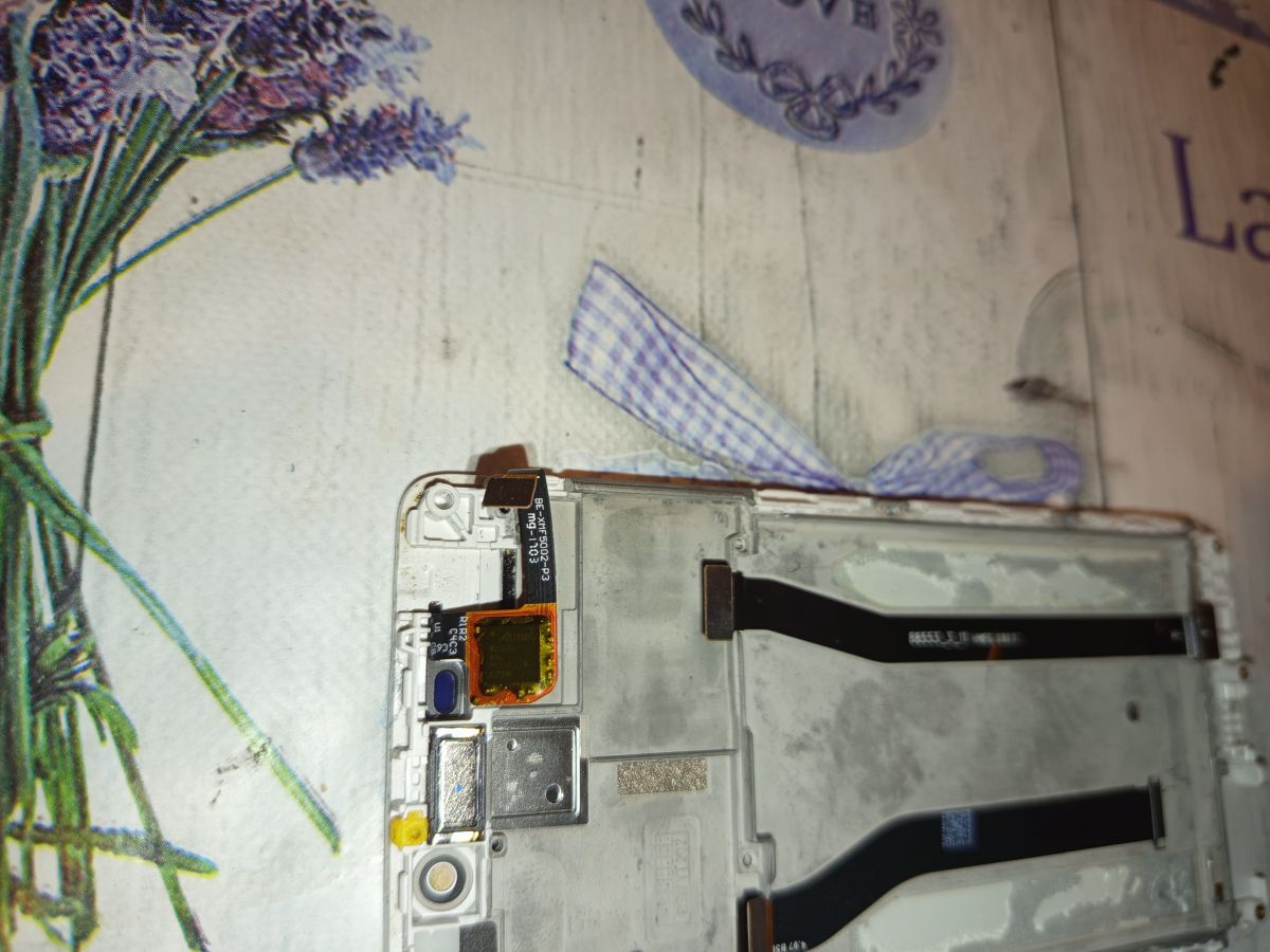

    Witam!
    Rozebrałem telefon. Szukam na nim pamięci ROM. Znalazłem kość Atmel i inne kości. Czy wiecie, która kość w telefonie to kość ROM? Proszę o pomoc. W załączniku umieściłem zdjęcia. Telefon Redmi Xiaomi. Pozdrawiam

    Raczej to są mozaiki a nie zdjęcia, że też bez dokładnych danych identyfikacyjnych sprzętu i procesorów na nim moderator przepuścił Ci ten temat? Patrz Link

    Edytowany post. Naniesione poprawki, i tak mam słaby aparat ;/

    Nie ROM, a w tym przypadku eMMC i to ta duza po prawej stronie, na prawo od procesora (tego z napisem Qualcomm).
    Zdjecia tez na pewno nie pochodza z Redmi 6 bo tam siedzi procesor od Mediateka. Byc moze jest to Redmi 6 Pro.
    Nie wiem tez co chcesz z tym zrobic, ale jesli szukasz kosci pamieci w celu wyciagniecia z niej danych, to ten model jest fabrycznie szyfrowany wiec o ile nie byl tam zainstalowany jakis alternatywny soft z wylaczonym szyfrowaniem to nie tedy droga.

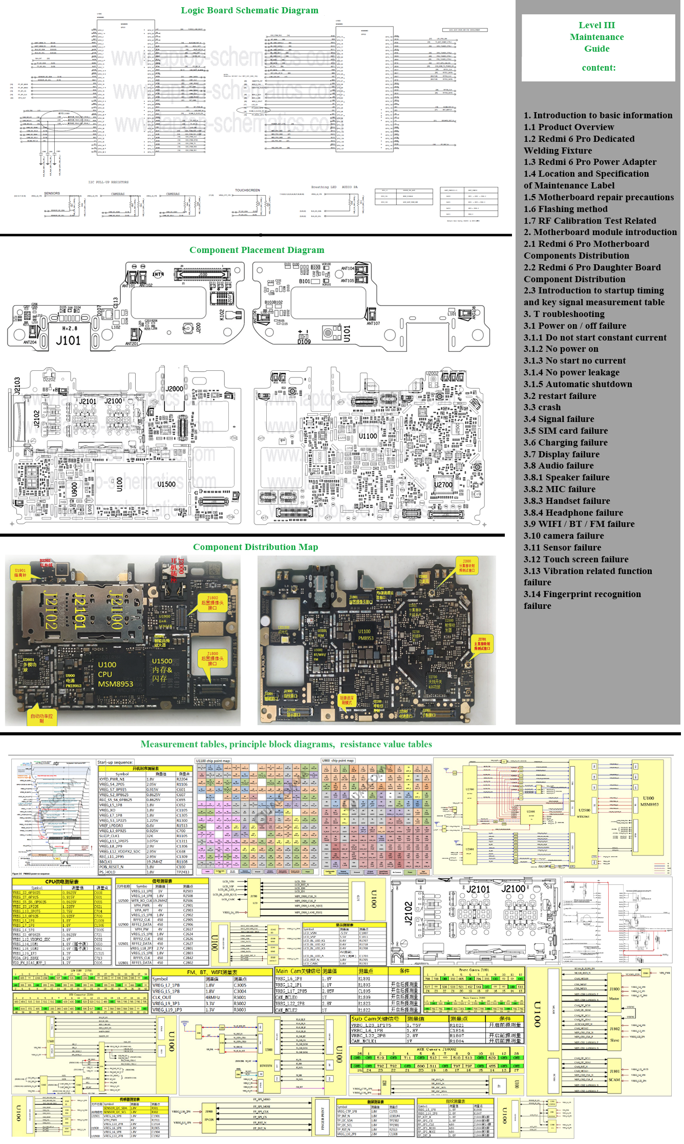

    Znalazłem do wersji 6 Pro zdjęcia MiA2Lit...png (1.96 MB)Musisz być zalogowany, aby pobrać ten załącznik..

    Jeżeli to co znalazłeś jest do Twojego telefonu to teraz prześledź datasheet wszelkich procesorów z niego skąd dowiesz się które procesory posiadają wewnętrzną pamięć programowalną z zewnątrz... itd itp... Co nie znaczy, że w łatwy sposób dostaniesz się do niej...
    PS Na pierwszy rzut oka PCB tego co znalazłeś nie jest tym co pokazałeś w pierwszym swoim poście:
    Schematy płyty głównej, rozmieszczenie komponentów i dane pomiarowe Redmi 6 Pro
