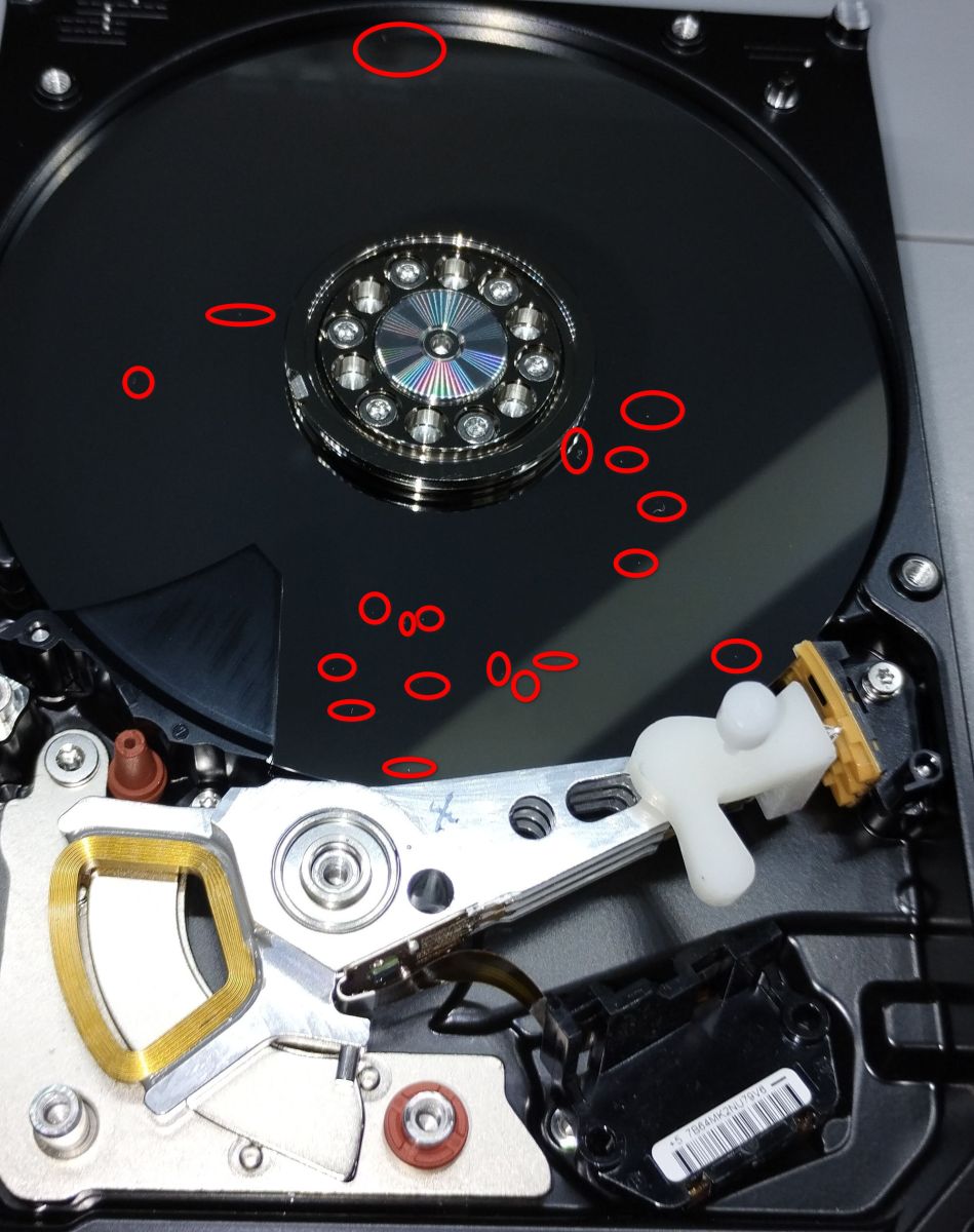

    Mając dostęp do komory, sporo narzędzi zamieniłem — od donora głowice, elektronikę z podmienionym EPROM-em — i też nic... jak cyka dysk, tak cyka (pod stetoskopem słychać rozkręcanie, szum talerzy, ruch głowic, cykanie, cykanie, potem parkowanie i wyhamowanie silnika... i tak w kółko).
    HDD WD — zdjęcie platerów (talerzy). Znacie tę nakrętkę (te obwodowe w osi — to chyba imbus albo Torx)? Na górze plater czysty, może te zakryte mają kuku...
    Tobie łatwiej ocenić rodzaj i rozmiar wymaganego klucza niż nam po takim zdjęciu jakie zamieściłeś? Nawet nie zamieściłeś metki z czym mamy do czynienia, czy uważasz, że jest jeden i tylko jeden rodzaj "HDD WD"?

    >>21656753 Bardziej by mnie martwiła ta wyrwa w talerzu zlewej na dole 🤣🤣🤣
    Torx 7.
    Co to jest dokładnie za model? Bo coś mi się wydaje, że wszystkie twoje działania były zupełnie bez sensu.
    To jest tworzywo, które ma za zadanie wyciszać pęd powietrza i wygładzać jego przebieg:

    Tak, zabrudzenia przed zamknięciem dmuchawka dała radę... W zieleni lepiej to było widać. A to foto dawcy — się nie przejmowałem tak platerkami...
    Sprawdziłem pod mikroskopem czytniki, ale nie widać oznak szurania głowicami (np. ich boki są czyste).
    Tak czy inaczej, za parę dni ma dojechać inny dawca. Ponoć ma być także zgodny rokiem produkcji, więc full. Choć to chyba nie tak istotne, choć może?
    Dysk padł podczas backupu, ca. 5 tys. plików foto z telefonu po USB.
    Sprostuję może moje pytanie: na obwodzie nakrętki są skośne ścięcia, które może mają jakieś zastosowania. Mogę oczywiście pobawić się na donorze, ale po co kombinować, skoro jesteście Wy mający zawsze dobre pomysły.
    Ale się oczywiście nie palę do tej roboty... Pytam, bo jak drugi dawca nic nie pomoże, to co mi szkodzi.
    @Łukasz_W Pytasz o model, 2 talerzowy WD40EFAX 4 TB

    pajero napisał:
    Dysk padł podczas backupu ca. 5 tys. plików foto z telefonu po USB.
    Dlatego uważamy, że szukasz w złym miejscu.
    I gdybyś podał model wtedy:
    - albo byśmy wykluczyli domniemany wariant
    - albo potwierdzili ewentualne uszkodzenie i co przy posiadanych narzędziach możesz zrobić
    Odzyskiwania danych nie polega na "posiadaniu dobrych pomysłów" tylko na prawidłowym zdiagnozowaniu problemu i znalezieniu najlepszego dostępnego rozwiązania.
    Dlatego ponownie sugerujemy, abyś na początek podał model dysku.

    pajero napisał:
    WD40EFAX
    Dokładnie tak jak podejrzewałem - SMR.
    I różnica w zachowaniu jest taka, że dysk klika, ale nie wyłącza się po trzech próbach kalibracji tylko klika w nieskończoność.
    Na 99% masz uszkodzony Translator T2 (być może coś jeszcze) i cała wymiana głowic oraz pozostałe czynności były bez sensu. Przynajmniej na moment prawidłowej diagnostyki.
    Znaczy miałeś... Bo teraz poza T2 możesz mieć uszkodzonych więcej rzeczy.

    pajero napisał:
    jeśli mam sprawne elektro z poprawnym wsadem EPROM, podmiana głowic... nie umiem nic lepszego zrobić
    Bo problem dotyczy zupełnie czegoś innego.
    To jest dysk SMR.
    W WD SMR najważniejszym, a jednocześnie najbardziej delikatnym modułem jest moduł 190, który w przypadku - między innymi - otrzymania dużej porcji danych może ulec uszkodzeniu (z różnych powodów).
    Efekt jest taki jak opisywany przez ciebie - dysk zaczyna klikać jakby gubił serwo.
    Diagnozą jest najczęściej błędne założenie uszkodzenia głowic.
    Większość tego typu przypadków nie wymaga zaglądania do środka.
