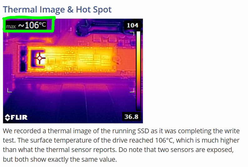

    K3 napisał:
    Wymieniłem na Samsungi 9100 Pro, jeszcze czekają na zamontowanie.
    "Polecam" do laptopa - bez radiatora i wentylacji powinny się grzać bardziej niż procesor. Ten dysk jak dla mnie powinien mieć w zasadzie swój osobny wentylator.
    Termowizja SSD z temperaturą powierzchniową sięgającą 106°C podczas testu zapisu
    To z testu modelu 2TB: https://www.techpowerup.com/review/samsung-9100-pro-2-tb/8.html
    Warto też zadać sobie pytanie, czy skorzysta się z topowego dysku przekraczającego 10000 MB/s, czy może dysk wyciągający 3000 MB/s będzie na oko nie do odróżnienia, bo okazuje się, że większość osób nie dostrzega 0.2 czy 0.5 sekundy różnicy w czasie ładowania systemu :) No i pytanie, czy posiadany sprzęt obsługuje gen 5, ale zakładając, że Kolega taki dysk wybrał, to pewnie tak.

    Masz dysk z radiatorem, który nie zmieści się do laptopa, temat jest o laptopie, pamiętasz? Ten dysk bez radiatora przy temperaturze z czujników w okolicach 82-83 stopni robi throttling i wcale nie jest tak trudno do tej temperatury bez chłodzenia i ze słabą wentylacją dojechać. Realna temperatura hot-spot zmierzona w testach na termowizji przekracza 100 stopni.
    Moim zdaniem nie ma jakiegoś szczególnie racjonalnego uzasadnienia, żeby dopłacać 50% więcej do tego dysku względem KC3000 jeśli ma on pracować w laptopie bez możliwości zamontowania radiatora.
