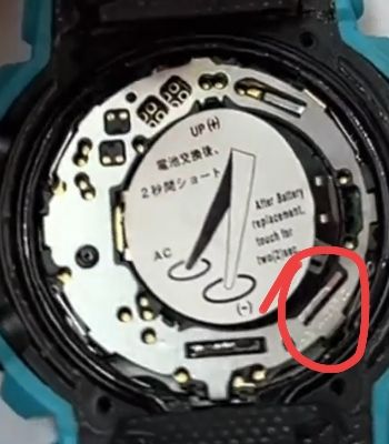

    Problem z zegarkiem G-Shock GBA-800. Po wymianie baterii nie działają boczne przyciski; działają tylko w momencie naciśnięcia podświetlenia — wtedy jest reakcja. Jaka może być przyczyna?

    Żle prawdopodobnie złożona obudowa. przesuniecie w środku.itp..

    Działają, jak się dotknie palcem tej blaszki, wtedy jest OK.
    Wnętrze zegarka z zaznaczonym punktem resetu baterii na płycie głównej

    Masa wiec gdzieś nie trzyma. Rozgiąć trzeba piny w blaszce jeśli są dodatkowe które rozpychają się w obudowie i ewentualnie stykają się z laminatem. Popatrz czy coś Ci nie wypadło.
