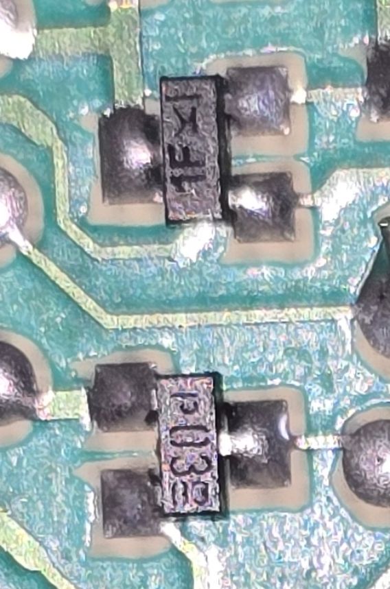

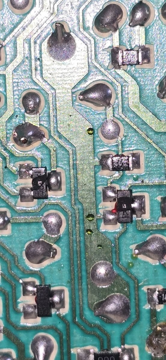

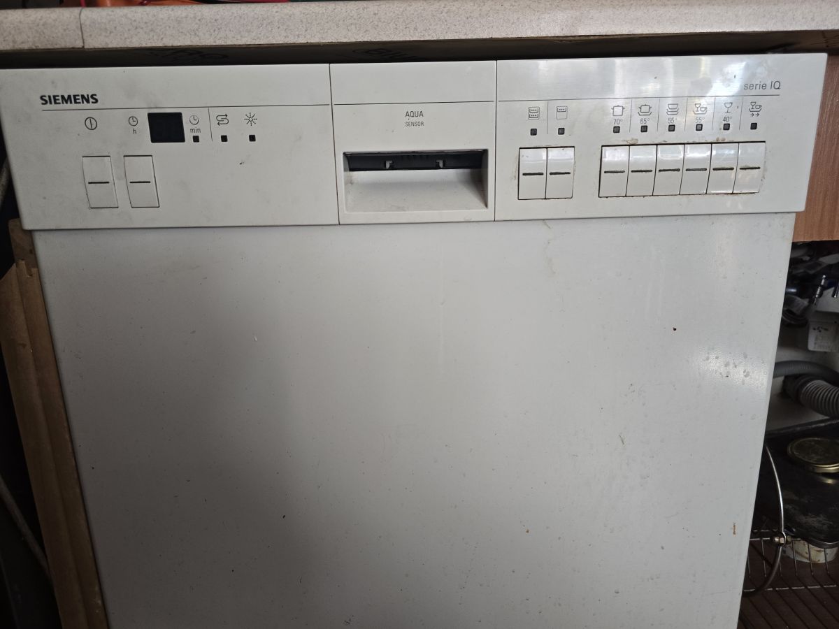

    Witam, ostatnio mam problem z zmywarką Siemens. Nie domywała naczyń, teraz w ogóle się nie załącza. Po rozebraniu programatora okazało się, że są uszkodzone elementy na płytce, tzn. przepalony rezystor i z drugiej strony wybuchnięte dwa tranzystory typu SOT23, ale nigdzie nie mogę znaleźć, co to dokładnie za elementy, żeby je wymienić i spróbować, czy da radę ją uruchomić. Jeśli ktoś mógłby mi pomóc w identyfikacji elementów, byłbym wdzięczny. Pozdrawiam.
    Uszkodzona płytka PCB z przypalonymi rezystorami i tranzystorami SOT-23 Zbliżenie uszkodzonej płytki PCB z dwoma tranzystorami SOT23 oznaczonymi jako A1SHB i K1. Zbliżenie na uszkodzone elementy SMD na zielonej płytce PCB.

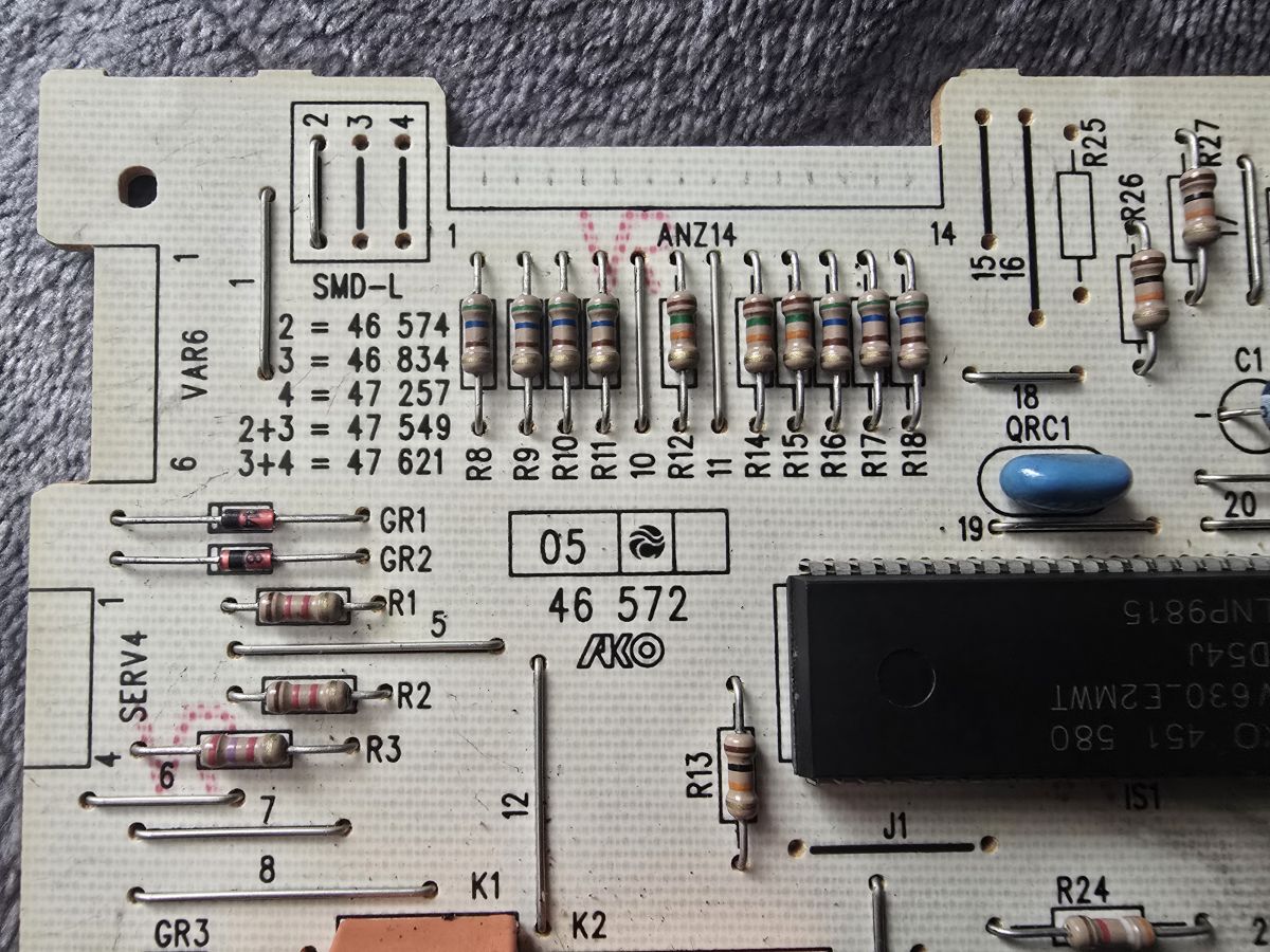

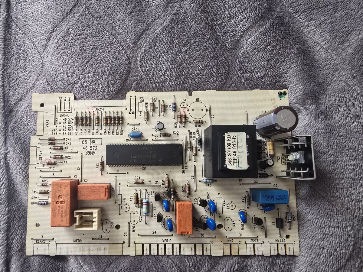

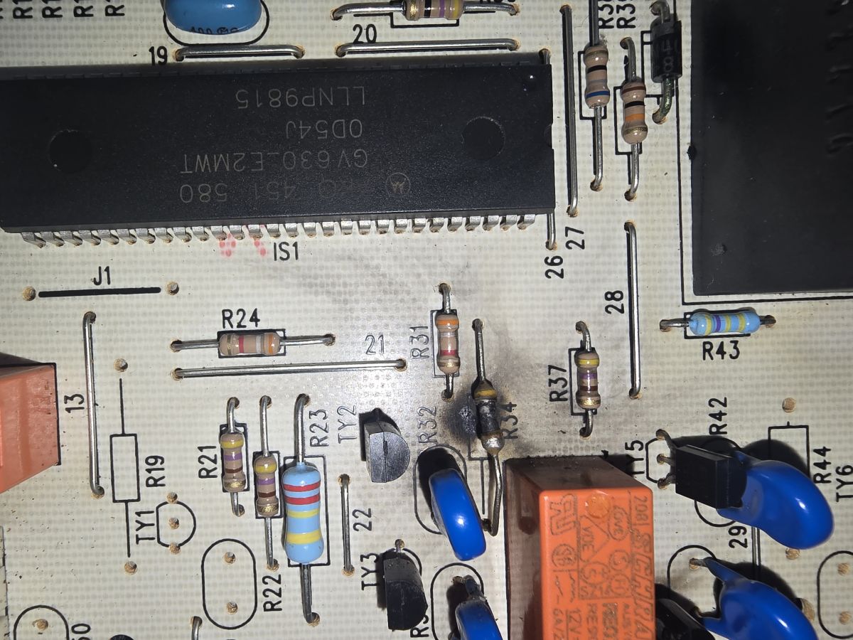

    Jeśli chodzi o typ zmywarki to nigdzie nie pisze nie ma tabliczki z modelem tylko na przednim panelu pisze Simens Aqua Sensor IQ co do programatora to wyślę zdjęcie.
    Panel przedni zmywarki Siemens z napisem Aqua Sensor i przyciskami programów Płytka programatora zmywarki z widocznymi podzespołami elektronicznymi i oznaczeniami Zbliżenie na płytkę drukowaną z widocznymi elementami elektronicznymi i oznaczeniami.

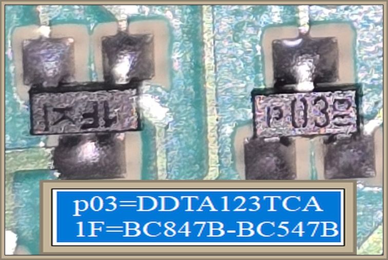

    Zatem proszę wszystko na foto.
    Zbliżenie na dwa tranzystory SMD oznaczone jako 1F i p03 na zielonej płytce PCB.

    Ale kolega autor tematu chyba pyta o te elementy?
    Zbliżenie na płytkę drukowaną z elementami SMD i rezystorami
  • #7 21657530
    TONI_2003
    Moderator
    Posty: 15327
    Pomógł: 2192
    Ocena: 3812
    To je odczytaj ja widzę, że to te same tranzystory...
