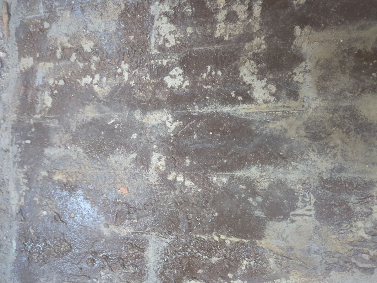

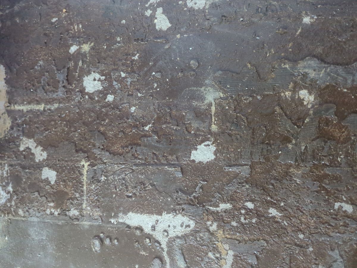

    Witam, potrzebuję pomocy w identyfikacji kleju, który mam pod parkietem. W całym pomieszczeniu kolor brązowy; tam, gdzie jest połysk, nie klei się do rąk. Parkiet z lat 1995–1996. Klej jest w kilku miejscach miękki; tam, gdzie jest go dużo, nawet się kruszy
    Zbliżenie na brązowy klej pod parkietem na betonowej powierzchni
    Zbliżenie na brązowy, błyszczący klej pod parkietem na podłożu betonowym
    AI: Na jakim podłożu został położony parkiet (beton, drewno, inne)?
    Beton
    AI: Czy możesz dodać zdjęcia kleju lub miejsca, gdzie jest on widoczny pod parkietem?
    Dodane

    Na lepik też nie bardzo to wygląda.
    Spotkałem się też z parkietem klejonym na osakryl, ale ten był sporo jaśniejszy.
    Ma to jakiś zapach? Topi się pod wpływem ciepła? Tylko mięknie? Subit i lepik po podgrzaniu bedą mocno śmierdziały.
    Możesz też sprawdzić czy rozpuszcza to i w jakim stopniu benzyna ekstrakcyjna.
    pozdrawiam.

    Pod palnikiem pracuje i zaraz się pali rozpuszczalnik uniwersalny, działa coś na to, zapach trochę przypomina farbę akrylową.

    Jak po podgrzaniu nie śmierdzi np smołą czy inną agresywną chemią, nie topi się a ma gumowatą konsystencję, to może to być jakiś klej nie zawierający rozpuszczalników organicznych.
    Na przełomie lat 80-90 tego typu (bezrozpuszczalnikowe) kleje już się sprowadzało np z Niemiec (Heknkel) i ze Szwecji (Bostik) a i w kraju produkowano od paru lat np Osakryl.
    Wykładzin i płytek PCV już nie kleiło się Butaprenem a parkietów Subitem czy lepikiem a klejami bezrozpuszczalnikowymi.
    Co chcesz robić z tą posadzką?
