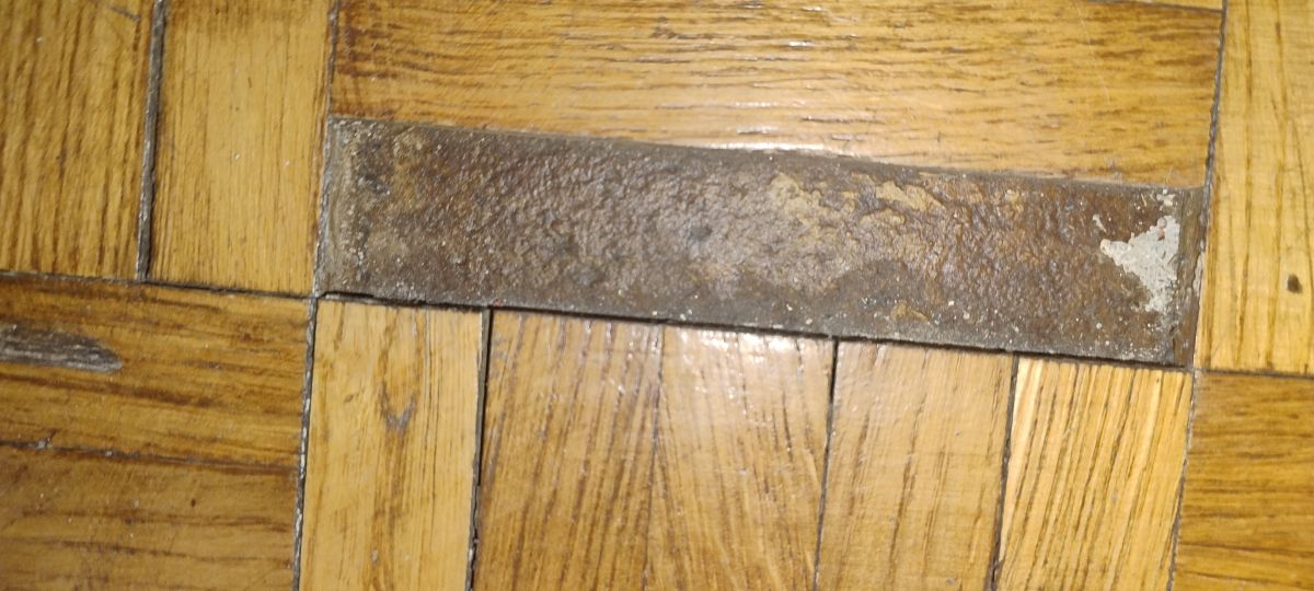

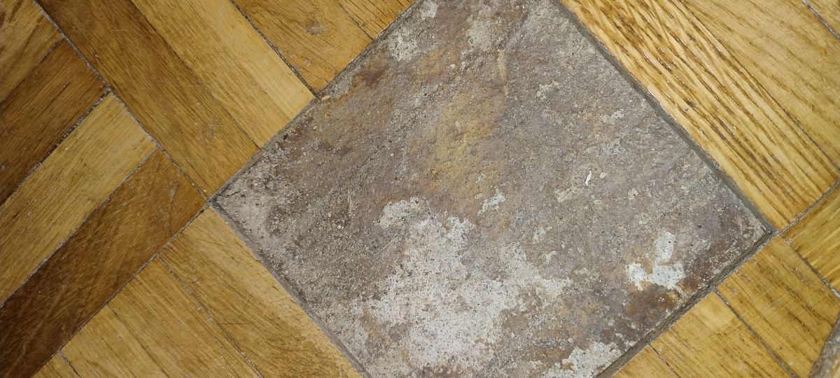

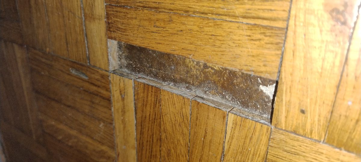

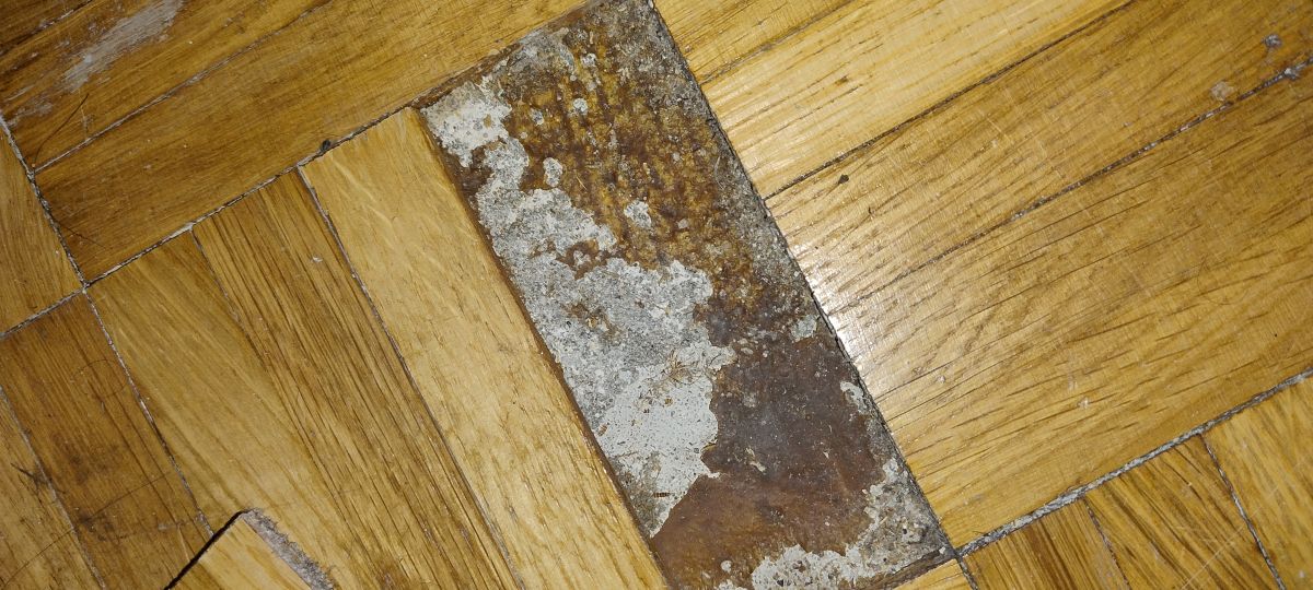

    Dzień dobry :) potrzebuję pomocy w identyfikacji kleju pod mozaiką parkietową w bloku z roku najprawdopodobniej 67. Po podważeniu klepki nie czułem żadnego "chemicznego zapachu", w mieszkaniu też nigdy tak nie pachniało. Jest to bardzo cienka warstwa kleju, brązowa / bursztynowa i wygląda na przezroczystą. Czy jest ryzyko, że jest to szkodliwy subit? Czy mam szczęście i to coś innego?

    Wygląda na powszechnie stosowany wówczas klej pod nazwą "Osakryl". To klej dyspersyjny jednoskładnikowy, który jest dostępny także współcześnie, choć ma już zmodyfikowany skład. Ten klej nie jest niebezpieczny ani toksyczny jak lepiki/kleje asfaltowe typu "Subit"

    Sam sobie już odpowiedziałeś na pytania, bo tu najważniejszy jest przede wszystkim nos oraz oko: jeśli pod klepką nie ma czarnej/ciemno szarej substancji i nie pachnie ona smołą/asfaltem, to nie jest to Subit, gdyż ta woń wydziela się z tego kleju nawet po 50-60 latach. Jeśli nie jesteś pewien swoich odczuć zapachowych, to daj powąchać kobiecie, która ma zwykle bardziej czuły nos, niż mężczyzna.

    Butaprem to nie jest - bo był by kolor mleczny.
    Ale klejono w tamtych czasach klepki na kleju kostnym. On własnie ma bursztynową barwę - podgrzej go na kąpieli wodnej - zrobi się płynni i zacznie śmierdzieć . Zapach trudno mi opisać ale nie śmierdzi chemią. A jak to określał mój ojciec - pachnie krowimi kopytami podgrzanymi. Bo z tego był robiony.
