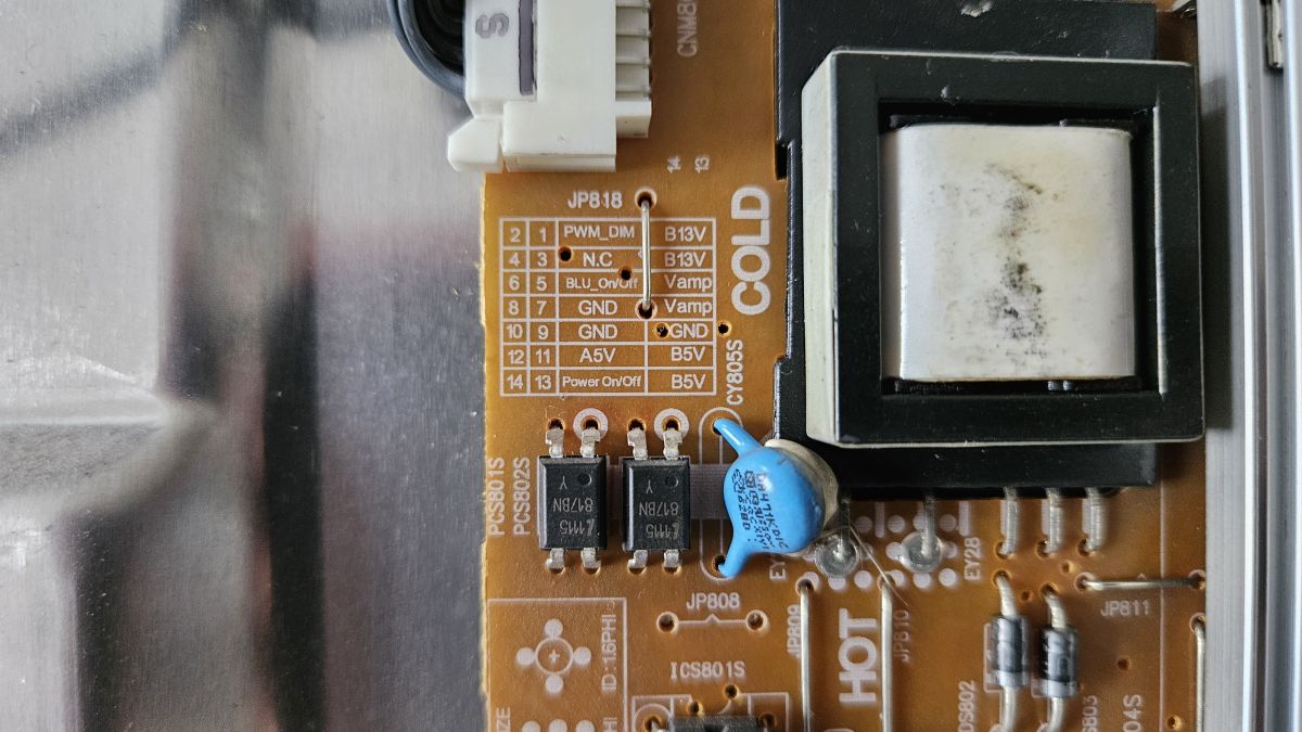

    TV Samsung UE40D5500, długo był nieużywany - kilka lat, po uruchomieniu załączył się, odpalił się obraz na HDMI, ale po chwili się wyłączył, znów włączył i tak w kółko. Obecnie uruchamia się logo smartTV, pojawia się w rogu wybór źródła, ale od razu się wyłącza i znów pętla; czerwona dioda miga, TV nie reaguje na pilota i przyciski na obudowie.

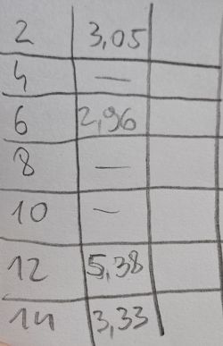

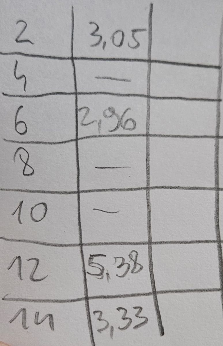

    Otwarłem go i jedyne co przyszło mi do głowy to pomierzenie napięć na wyjściu z zasilacza:
    wyjścia — napięcia [V]
    Notatka z napięciami na pinach zasilacza TV: część brakujących lub zaniżonych wartości.

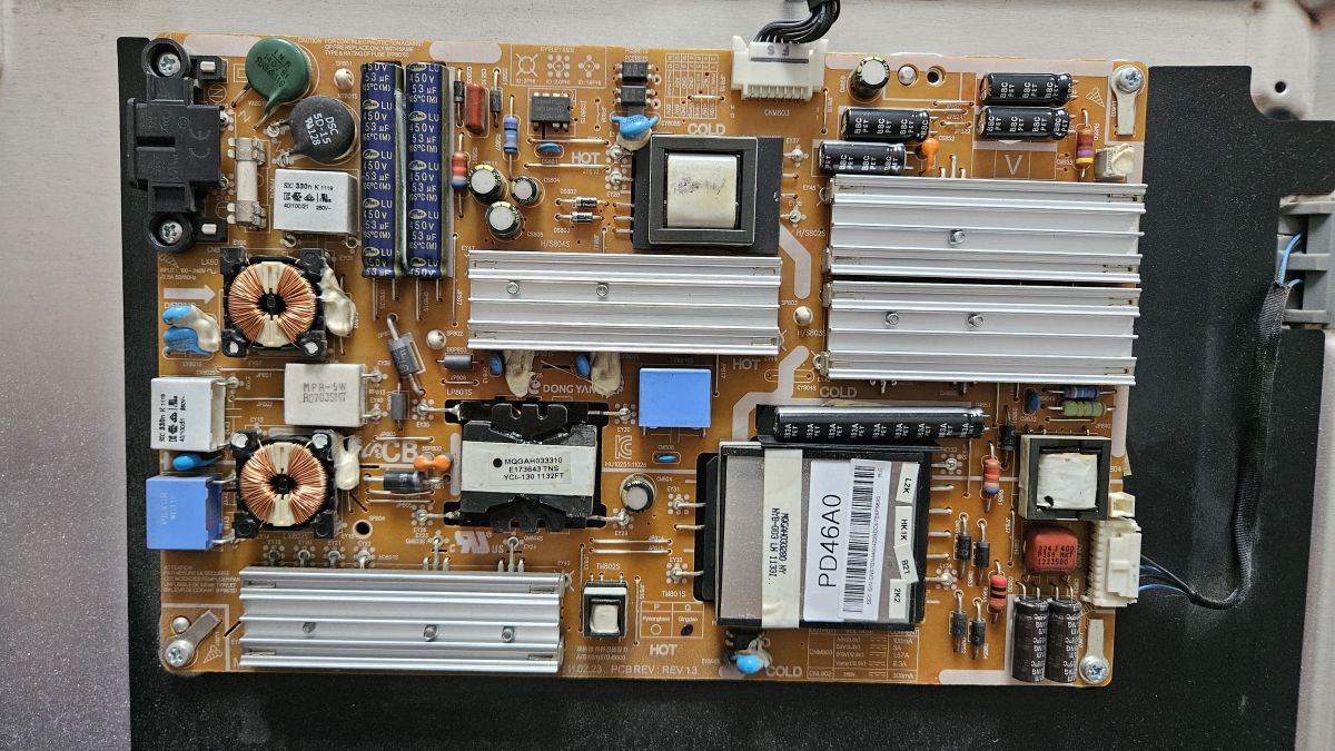

    Zbliżenie na płytę zasilacza TV Samsung z oznaczeniami napięć i złączem JP818
    Płytka zasilacza telewizora Samsung z widocznymi kondensatorami i radiatorami
    Co mogę ewentualnie dalej zrobić, a może coś źle mierzę, nie jestem elektronikiem, ale jak mi ktoś łopatologicznie napisze, to ogarnę ;)

    The problem is not with the power supply. Samsung D series is notorious for problems with NAND memory.
    Either rewrite the software from memory to a new nand, or replace the motherboard.

    Jak kolega @yokoono51 napisał problem leży we fleszu i oprogramowaniu. Można zakupić zaprogramowany flesz i go wymienić
    ( można trafić źle zaprogramowany ), albo wysłać płytę do naprawy ( bardziej racjonalne rozwiązanie dla laika ) w googlach wypluje =rtvlg.pl= polecam.
