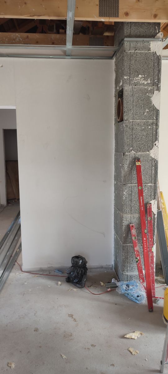

    Witam, mam pytanie odnośnie podłączenia kominka z dolotem powietrza z zewnątrz.

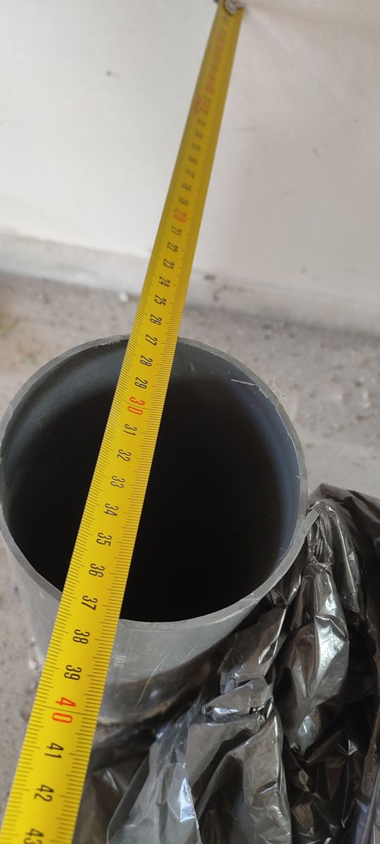

    Budowlańcy zastosowali rurę kanalizacyjną fi 110 mm i mam pytanie, czy podłączenie końcówki rury przy posadzce poprzez spiro do kominka jest zgodne ze sztuką, czy złączona część rury ze spiro nie zniekształci się pod wpływem panującej temperatury wewnątrz zabudowy, zmniejszając swoją średnicę, bądź — co gorsza — zapadając się czy topiąc i zamykając całkowicie dolot powietrza.
    Rozumiem zamysł, że ta rura będzie cały czas chłodzona powietrzem z zewnątrz poprzez cyrkulację: świeże powietrze — czerpnia, komora spalania, komin, świeże powietrze — czerpnia, komora spalania, komin...
    Ale czy np. w cieplejsze noce będzie to wystarczające, by ochłodzić rurę do bezpiecznej temperatury, aby nie uległa przetopieniu bądź zniekształceniu?
    Czy może istnieje jakieś lepsze rozwiązanie podłączenia czerpni z kominkiem, a rura kanalizacyjna fi 110 mm, a dolot w kominku fi 125 mm
    Widok zabudowy komina z rurą dolotu powietrza i poziomicą opartą o ścianę
    Rura kanalizacyjna o średnicy 110 mm mierzona taśmą przy ścianie

    bedzie ok

    Ocena: 2107
    Wpisujesz w wyszukiwarkę redukcja 110/125 metalowa i wyskakują kształtki stalowe ocynkowane, którymi możesz zrobić to tak jak należy.

    Ocena: 40
    Od siebie dodam, że u mnie ta rura jest cały czas zimna, niezależnie od tego jak mocno palę - jest to tak zrobione i usytuowane że po prostu tam nie ma wysokiej temperatury żeby nie wiem co.
    Druga sprawa to kształtka/redukcja to lepsze rozwiązanie jeżeli chodzi o szczelność, ja u siebie mam spiro bo nie dało się zrobić inaczej, ale jak bym miał wszystko równo + miejsce to zdecydowanie kształtkę z redukcją.

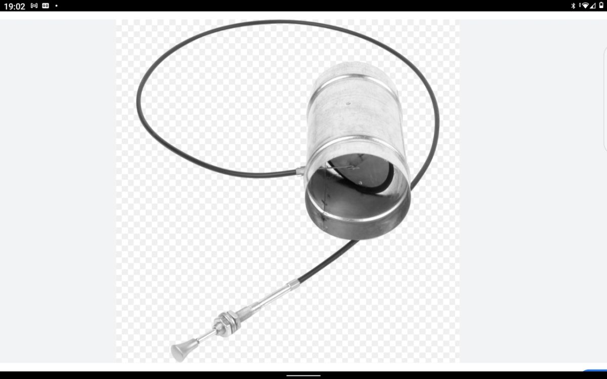

    ppwielki napisał:
    Średnice sobie dobierzesz ale zamontuj przepustnicę
    Przecież ten kominek ma sterowanie dolotem powietrza. Co innego jak Ja mam z płaszczem wodnym to tam przepustnica jak najbardziej, ale sterowana sterownikiem.

    ppwielki
    Posty: 1658
    Pomógł: 72
    Ocena: 287
    nikomaster2 napisał:
    >>21702568 pan wyżej ma rację ten kominek ma przepustnicę w budowana, a sterowanie ją jest pod szybą,
    ... czyli do komory, w której stanie wkład kominkowy powietrze będzie podbierane z pomieszczenia.

    Posty: 8
    >>21702596 No nie, ponieważ dolot powietrza w kominku znajduje się pod kominkiem i pod kominkiem jest umieszczona przepustnica zamontowana przez producenta. Rura, która jest na zdjęciu, to czerpnia z zewnątrz, a tę rurę połączyłem z dolotem powietrza w kominku poprzez spiro.
    Nie. Pod szybą jest "rączka" którą steruje się dolot powietrza z zewnątrz.
    ...pewnie tylko pod ruszt, komory spalania a nie do komory/zabudowy kominka ale zrobisz jak chcesz.

    ppwielki napisał:
    Mam kominek z tej samej firmy co autor tematu. Na początku (podczas wykończenia domu) używałem bez dodatkowej przepustnicy. Tą "rączką" steruje się dopływ powietrza do komory spalania które jest zasysane z zewnątrz. Tak więc w tym przypadku dodatkowa przepustnica nie jest potrzebna. Do komory/zabudowy kominka nie jest potrzebna żadna przepustnica. Tam powietrze przepływa grawitacyjnie. Od dołu kratka wlotowa a na górze wylotowa.
