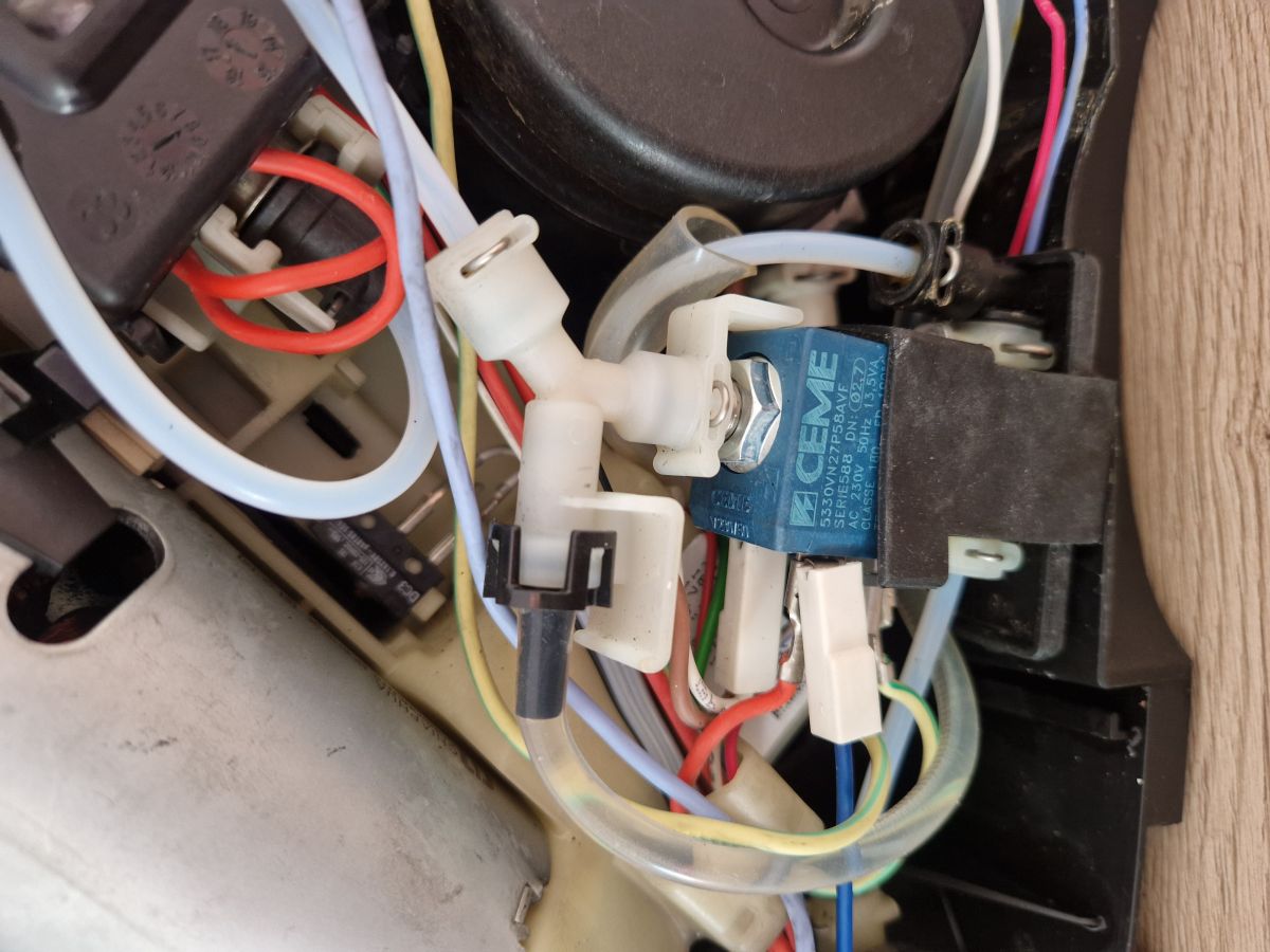

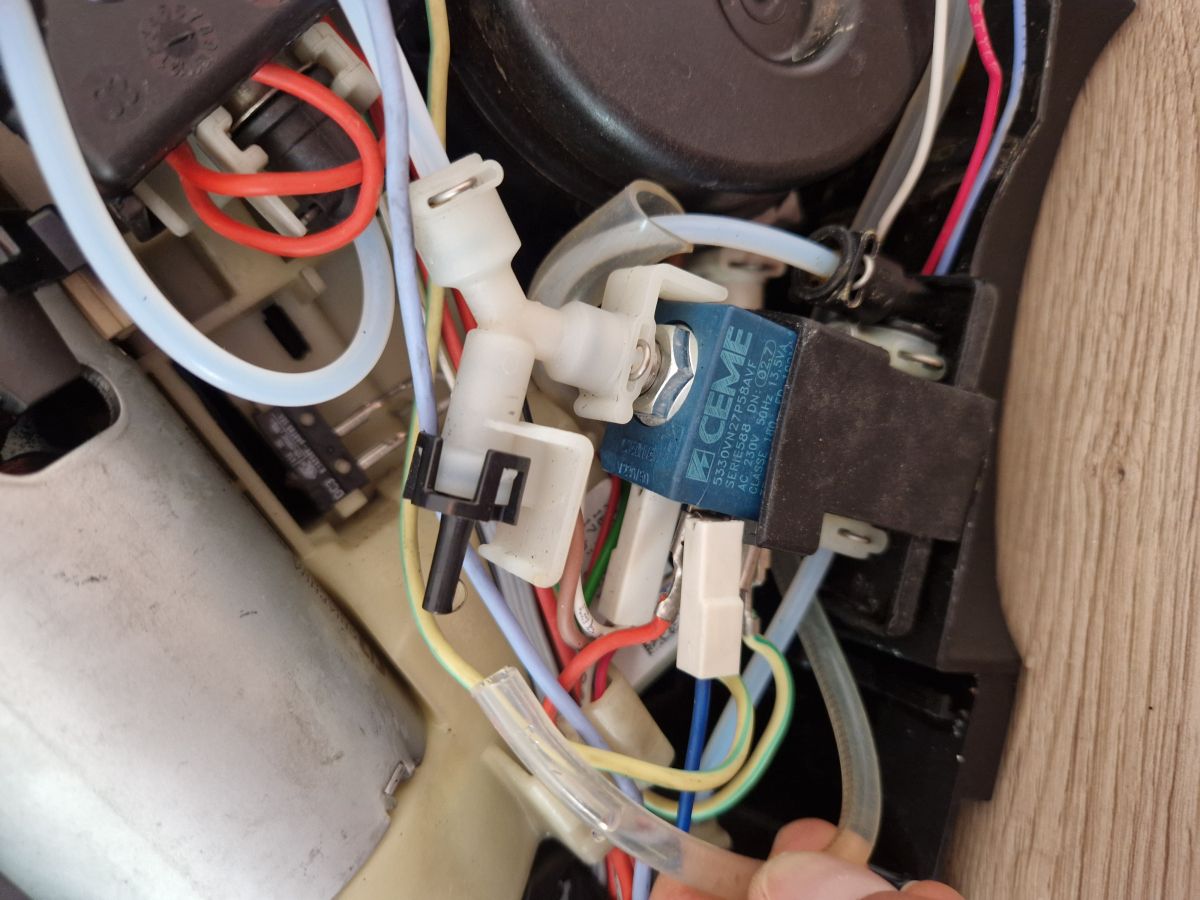

    Witam. W Delonghi ECAM550.75.MS przy próbie spieniania mleka wypada wężyk nad dolnym elektrozaworem. Próbowałem chyba wszystkiego: czyściłem kilka razy i nic. Wszystko inne działa jak trzeba. Czy to może być uszkodzony elektrozawór? Może ktoś wie, co odpowiada za spienianie mleka? Jakieś pomysły? Dzięki.
    Widok elektrozaworu CEME z podłączonymi przewodami i wężykami w ekspresie do kawy. Zbliżenie na wnętrze ekspresu Delonghi z widocznym elektrozaworem CEME i przewodami.
    AI: Czy wężyk, który wypada, jest oryginalny i w jakim jest stanie? Nie jest np. sparciały, pęknięty albo zbyt luźny?
    Tak. Oryginał. Stan dobry.
    AI: Czy problem pojawił się nagle, czy narastał stopniowo? Czy były wcześniej jakieś naprawy lub wymiany części w tym miejscu?
    Problem pojawił się nagle. Brak poprzednich napraw.

    to nie uszkodzony elektrozawór, tylko wężyk już swoje przerobił, od temperatury rozciągnął się i spada.
    Wężyk do wymiany.
