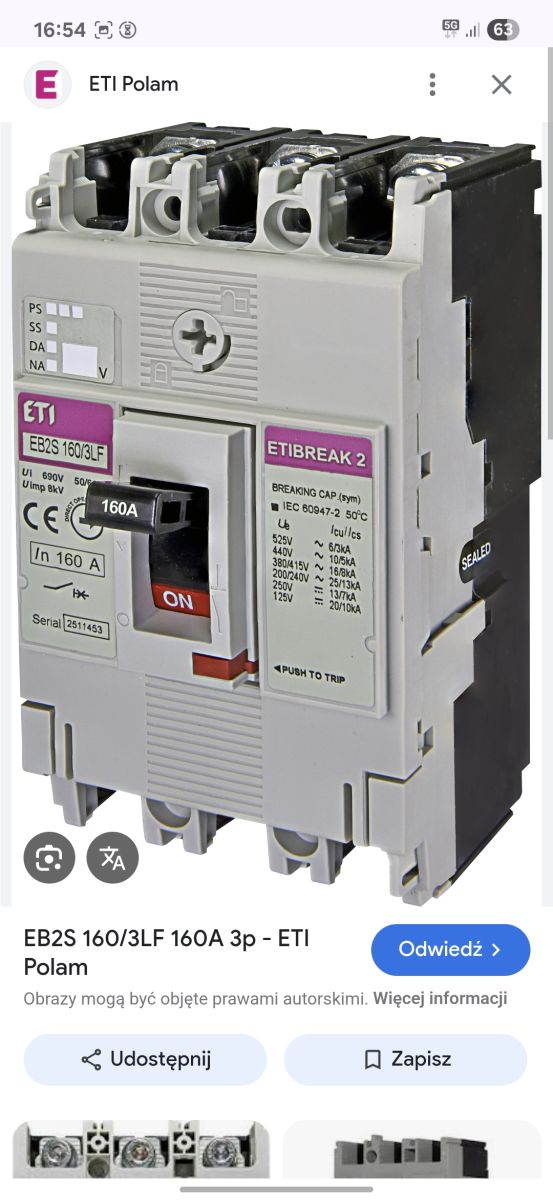

    Wyłącznik mocy ETI EB2S 160/3LF 160A, trzybiegunowy, z dźwignią ON

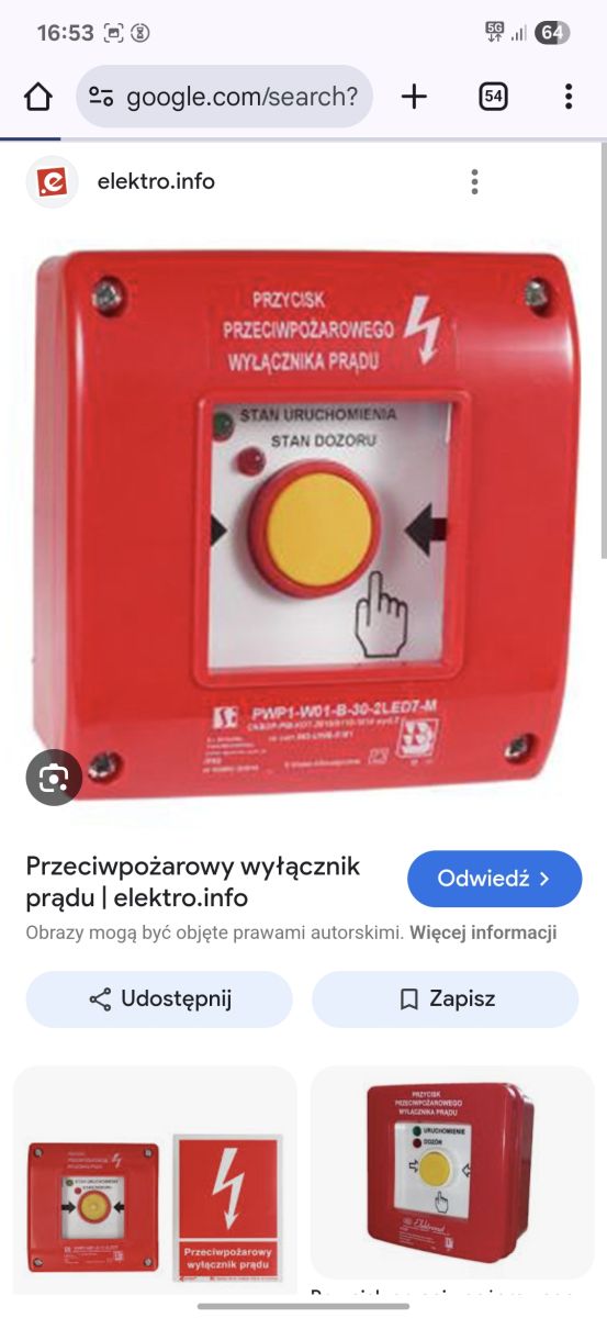

    Czerwony przycisk przeciwpożarowego wyłącznika prądu z żółtym środkiem .

    Jaka jest cewka tego wyzwalacza wybijakowa (wzrostowa) czy zanikowa?
    I na jakie napięcie?

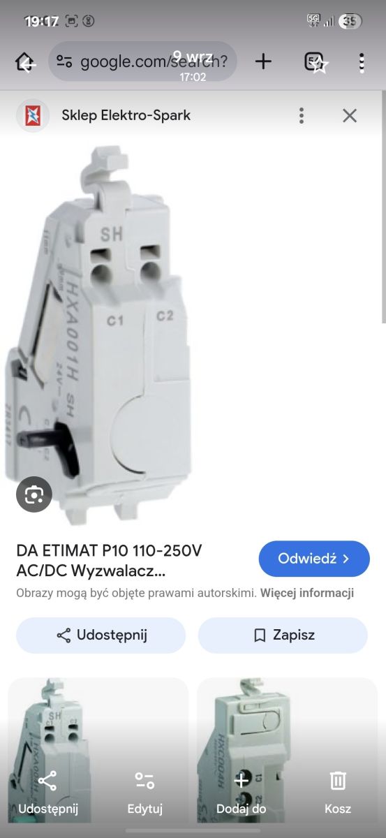

    Mam ją zamontowaną w środku i jak powpinać przewody?
    Wyzwalacz wzrostowy DA ETIMAT P10 z oznaczeniami SH, C1 i C2
  • #8 21686459
    jozgo
    Posty: 7333
    Pomógł: 1019
    Ocena: 1329
    Na C1 podać napięcie z przewodu (fazy) L przez bezpiecznik 6A i przycisk p-poż.
    Na C2 przyłączyć N.

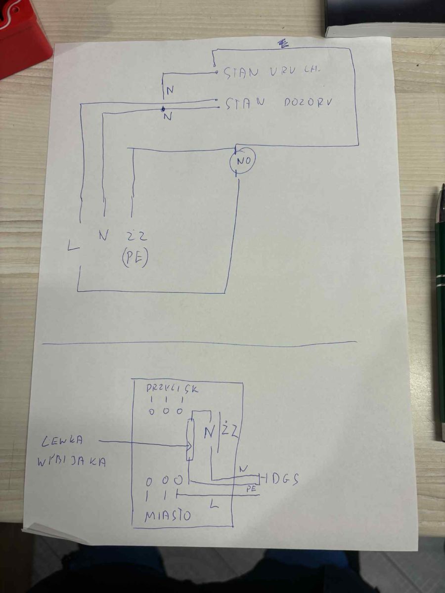

    Czyli z listwy N, która znajduje się w skrzynce RB, mam iść bezpośrednio na C2?
    Czy taki schemat jest dobry? Przypominam, że mam doprowadzony przewód tylko 3×1,5 mm²... Wiem, powinien być min. 4×1,5 mm²
    Ręcznie narysowany schemat elektryczny z oznaczeniami L, N, PE i przyciskami.
  • #10 21686507
    jozgo
    Posty: 7333
    Pomógł: 1019
    Ocena: 1329
    Tak prosto z N
    A napięcie z L np. L1 Można "wziąć" przez bezpiecznik 6A sprzed tego wyłącznika.
    Później przez przycisk p-poż na C1.
    Nie bardzo rozumiem?
    W tym obwodzie wyłączenia p-poż w ogóle nie ma być PE.
    Wpisz w g...e wył p.poż z cewką wybijakową to na grafice,,znajdziesz masę tych schematów.
    Ja na tablecie nie umiem rysować.
  • #11 21686533
    myslinskiadrian44
    Poziom 3  
    Posty: 30
    No bo żółto-zielony używam jako fazowy, bo mam 3×1,5 mm² przewód.
  • #12 21686564
    jozgo
    Posty: 7333
    Pomógł: 1019
    Ocena: 1329
    Używanie przewodu żółto-zielonego jako fazowego jest zabronione,,grozi śmiercią.
    Wybacz ale podłączenie wyłącznika p-poż powinien wykonać elektryk.
    Dwa zagrożenia: pożar i porażenie!
