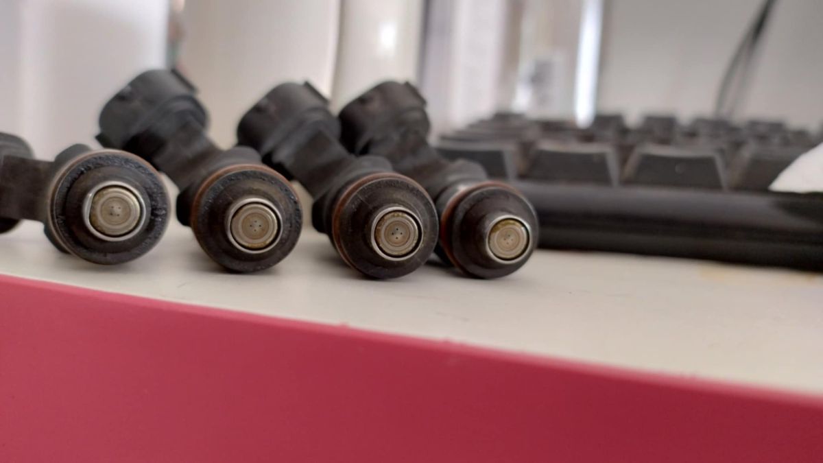

    Po pierwsze - w związku z kłopotami uruchomienia zimnego silnika, sprawdziłbym szczelność układu zasilania benzyną - prawdopodobnie w czasie postoju silnika lub jego pracy na gazie, benzyna spływa do baku i stąd kłopoty z uruchomieniem silnika na benzynie, szczególnie wtedy gdy pompa benzynowa uruchamia się dopiero przy kręceniu rozrusznikiem. U mnie pęknięty był wężyk karbowany w baku.
    Po drugie - jest gaz, sprawdziłbym luzy zaworowe, sprawdziłbym również, czy nie są przytkane wtryskiwacze benzynowe.

    Mnie udało się je udrożnić - zatkane nagarem były otwory (4) rozpylające benzynę.

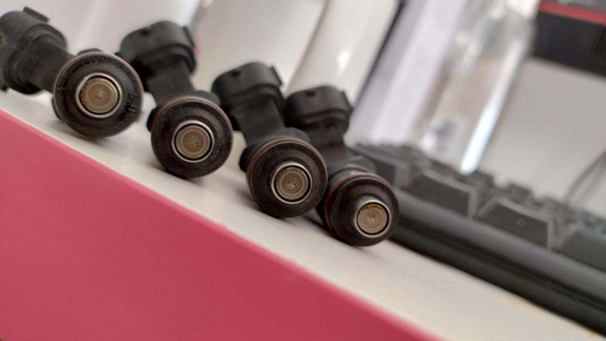

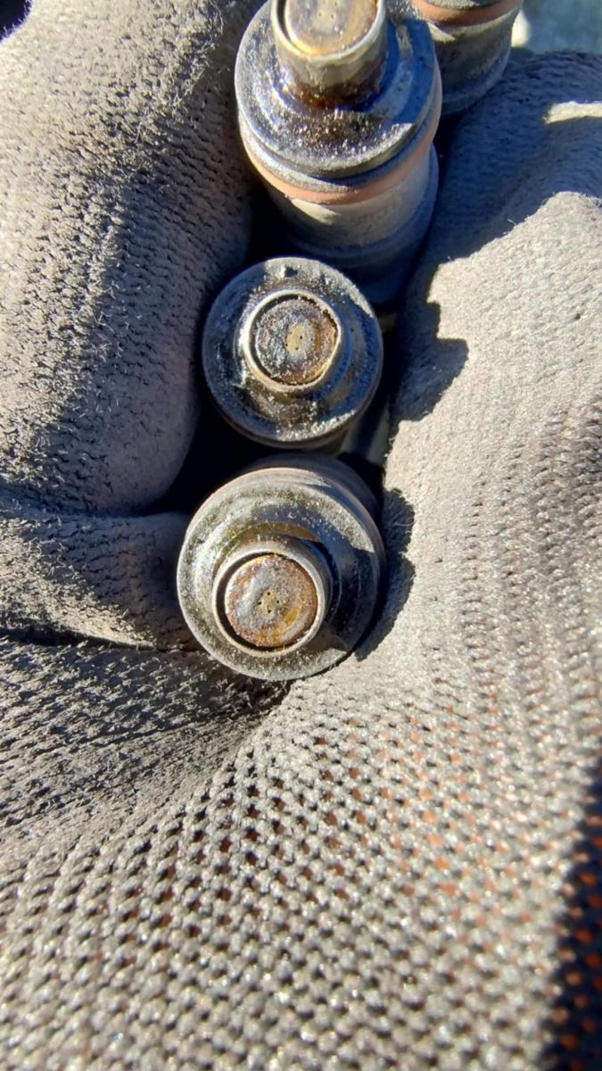

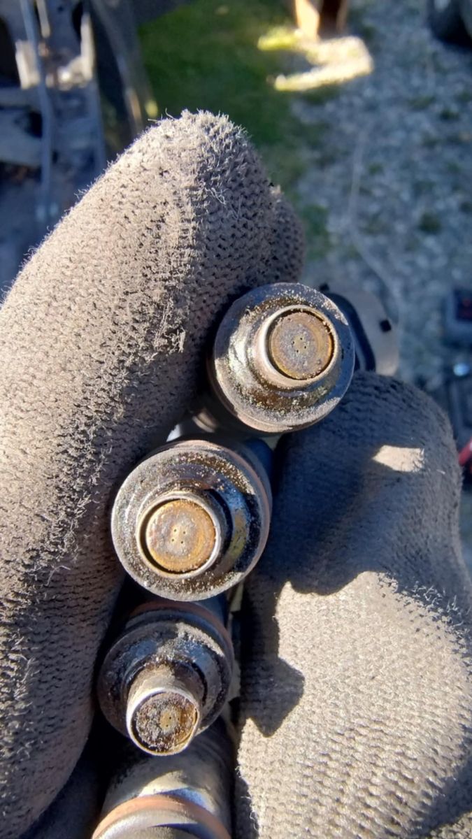

    Może to trochę niewiarygodne, ale można powiedzieć, że nagle padły mi dwa wtryskiwacze benzynowe - stan licznika coś ponad 100 tys. km. Bardzo utrudnione było uruchomienie zimnego silnika. Ciepły startował praktycznie od razu na gazie. Wcześniej, jak jeszcze samochód był na gwarancji padł jeden wtryskiwacz przy stanie licznika coś ok. 30 tys. km. Z oporami, ale wymienili mi go w ramach gwarancji. Tu w obydwóch przypadkach zapalał się check - wypadanie zapłonu.
    W tym przypadku, ponieważ samochód był mi potrzebny, więc w ASO wymieniłem wtryskiwacze, a te padnięte wziąłem ze sobą. W domu sprawdziłem, że kompletnie nie puszczają benzyny, więc początkowo moczyłem je w benzynie ekstrakcyjnej (bez efektu), a później w nafcie, również bez efektu (myślałem, że unieruchomione są trzpienie we wtryskiwaczach). Przyjrzałem się powierzchni czołowej wtryskiwacza, żeby zobaczyć którędy benzyna powinna być podawana i nie widziałem żadnych otworków. Więc nożem przetarłem tą powierzchnię. Okazało się, że na niej była cieniutka warstwa nagaru i po usunięciu jej pokazały się cztery punkciki. To były zatkane otworki, którymi podawana była benzyna. Benzyna podana pod ciśnieniem 3 barów, była w stanie ich udrożnić. Zrobiłem to ostrzem cienkiej szpilki. Po tym zabiegu wtryskiwacze pięknie rozpylały benzynę. Do sterowania wtryskiwacza wykorzystałem zwykły dzwonek wpięty w obwód cewki wtryskiwacza. Uruchomione wtryskiwacze wróciły na swoje miejsce w silniku i służą do chwili obecnej. Stan licznika dobiega do 200 tys.km.
    Uważam, że przyczyną zatkania, była lekka ich nieszczelność podczas pracy silnika na gazie i to powodowało odkładanie się nagaru na powierzchni czołowej wtryskiwaczy i w końcu doprowadziło do zatkania otworków rozpylających benzynę.

    Trochę wieści z placu boju.
    Pompa paliwa w całości, wężyki nie popękane, ale nie daje ciśnienia na listwę i wydaje dziwne odgłosy, więc na ten moment w ogóle nie pracuje na benzynie. Zamówiłem nową i zobaczymy co będzie po wymianie.
    Wtryski po wyjęciu okazały się zawalone nagarem, w średnim stanie. Wymyte w izopropanolu i zamontowane z powrotem, ale dopóki pompa paliwa nie działa to nie wiem czy to pomogło.
    Dodatkowo pod komputerem wywaliło mnóstwo błędów, oprócz wypadania zapłonów dodatkowo typu czujnik położenia wału, blokada zapłonu itd. Może to sterownik lub bsi? Póki co na gazie pracuje bez zarzutu. Po odpaleniu testowym zero błędów.
