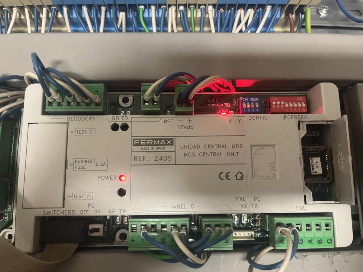

    Proszę o konsultację w sprawie sparowania wymienionego na nowy unifon Fermax z centralą Fermax ref. 2406.
    Jednostka centralna Fermax REF. 2405 z podłączonymi przewodami i aktywnymi diodami LED

    Ref. 2405 to jest jednostka centralna i do niej nie programujesz unifonu.
    Unifon programuje się do panela.
    Jaki masz unifon?

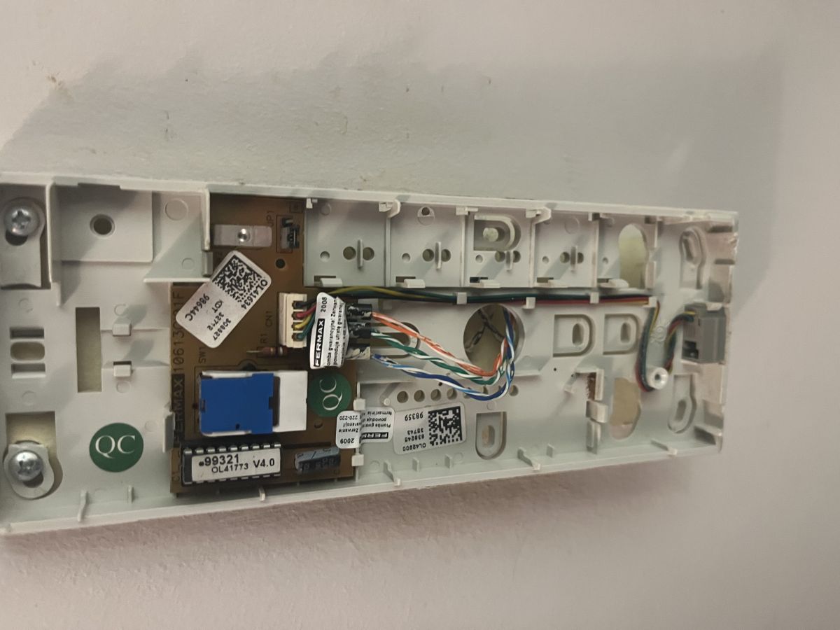

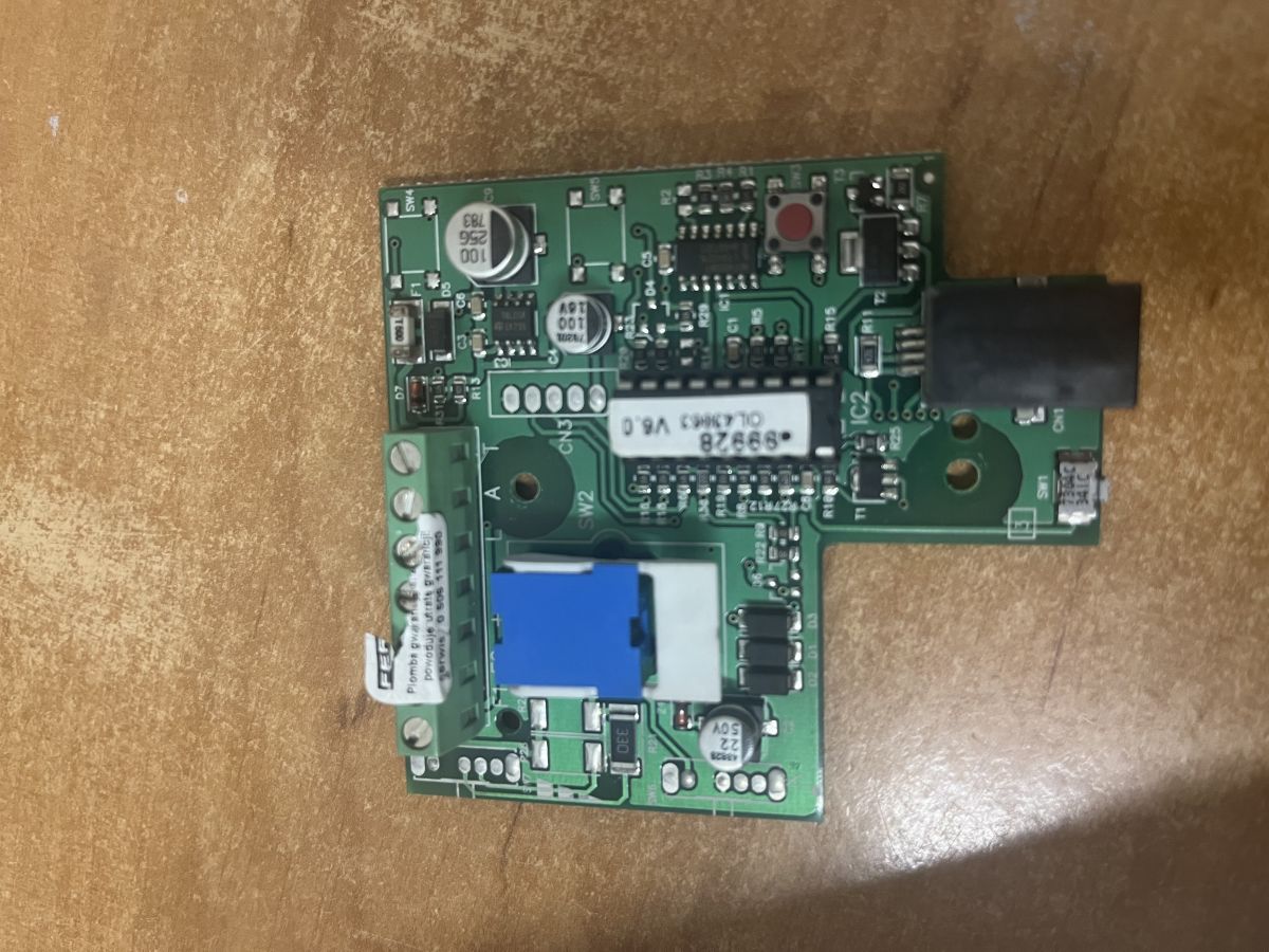

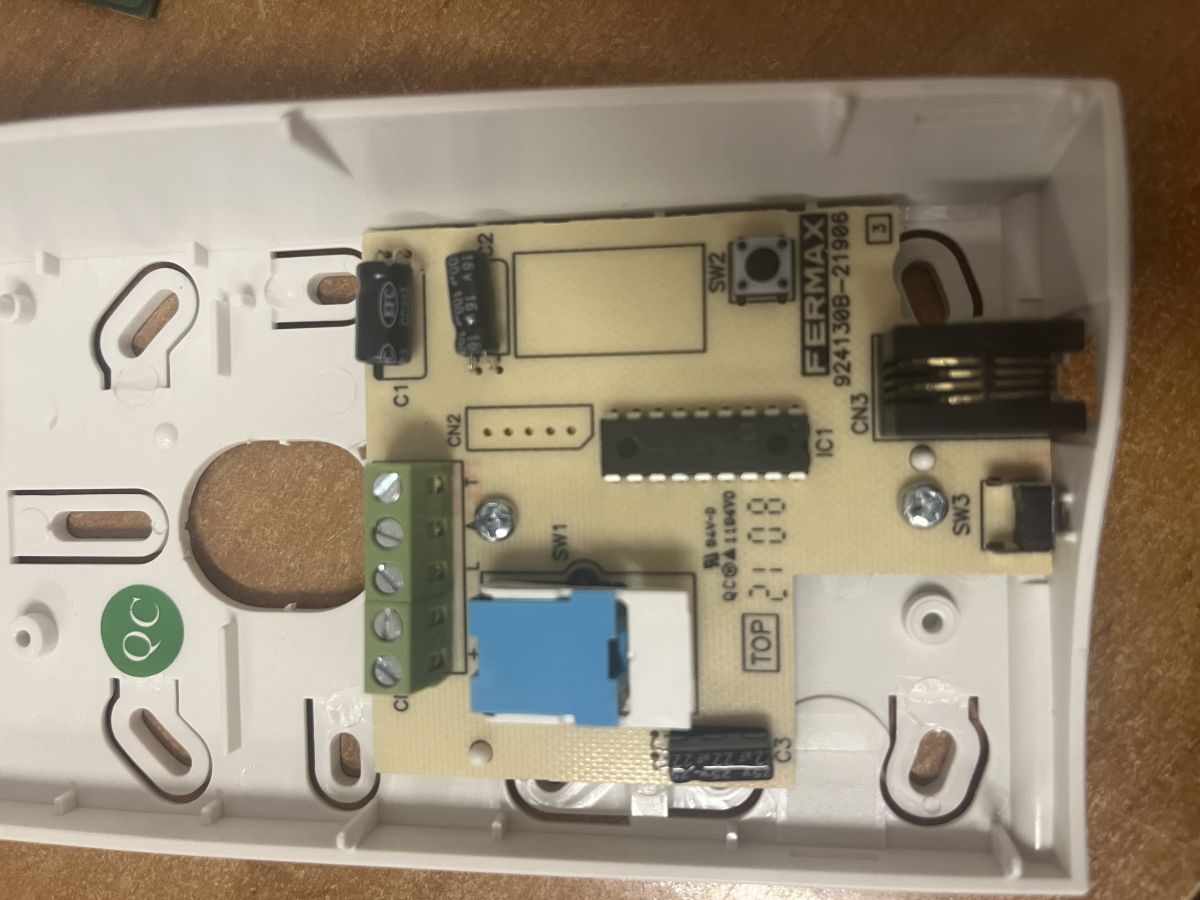

    Unifony Fermax
    Wnętrze otwartego domofonu Fermax z widocznymi kablami i płytką drukowaną
    Płytka elektroniczna unifonu Fermax na drewnianym tle
    Wnętrze unifonu Fermax z widoczną płytką drukowaną i złączami

    System Fermax MDS, zamontowany dekoder MDS-VDS. Mam problem z sparowaniem nowego domofonu Fermax 3390. Podłączone - (18 V) L (16 V). Według instrukcji nic się nie dzieje.

    Wciskasz przycisk programowania przy odłożonej słuchawce?
    Dekoder MDS/VDS nie bierze udziału przy programowaniu unifonu, więc nie wiem po co o nim tu wspominasz. Najważniejszy jest panel ADS, który bezpośrednio ma wywoływać programowany unifon.
