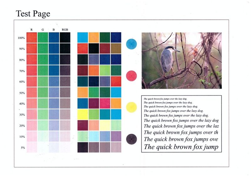

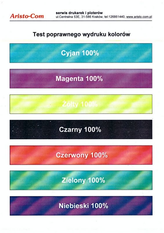

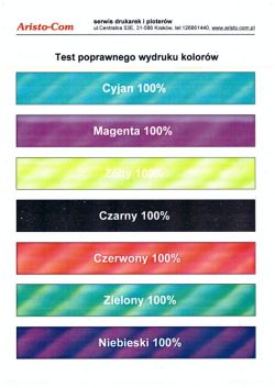

    Od czego może być taki efekt przy drukowaniu?
    kopiarka trochę zasypana żółtym była. Odkurzyłem, rozebrałem bęben i wyczyściłem. Pas transmisyjny wyczyściłem, jest pasek na nim, tam gdzie ta linia żółta nad Cyan jest rysowana.
    Ale bardziej chodzi o ten efekt fal na wszystkich kolorach.
    Wydruk testowy z falowanymi pasami kolorów na każdej próbce barwy
    Strona testowa z kolorowymi siatkami tonalnymi i falistymi zakłóceniami druku

    To efekt braku developera, jeżeli wyjmiesz jednostki developera zobaczysz takie pasy na wałku magnetycznym.

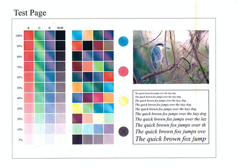

    I faktycznie,
    Dosypałem developera zsypanego z bębnów od C200 bo mam akurat taką na części i jest git.
    Dosypywałem niestety "na czuja" obserwując obracający się wałek jak pokrywa developer. Wiem, że jest zmieszany z tonerem. Może by go zsypać i odważyć, tylko jak dobrać wagę, jeśli jest z tonerem, hmm...
    Strona testowa z siatką kolorów, zdjęciem ptaka i tekstem próbnym

    Zrobiłem jeszcze w serwisowym "Initialize + Image Stabilization" i jeszcze lepiej teraz kolory odwzorowuje.
    Zrobię tak jak mówisz, podrukuję.
