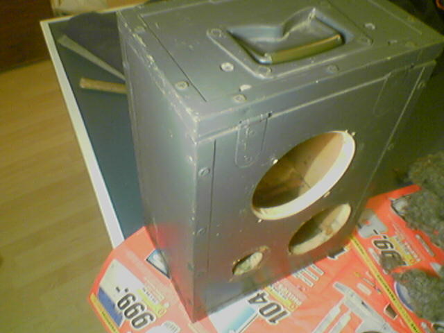

    Mam 2xpudła ~25litrów 20X30X40cm 20mm.
    Są to autentyczne wojskowe pudła :D mogly słuzyc do przenoszenia radiostacji, broni, moze granatów:D <foto>

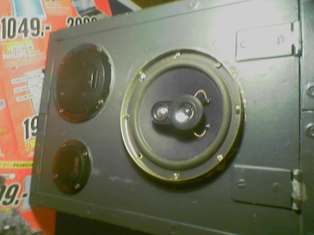

    Chcialbym z nich zrobic kolumny stereo, 2 drożne z bass reflexem; bedą stały w pokoju 25m^2, chce tylko zeby wmiare ladnie, czysto grały; dysponuje wzmacniaczem yamaha cr-240 jakies 30w na kanał, 4-16ohm; mam kilka pytan do wybitnych akustyków z elektrody:
    -co wsadzic do srodka ?(preferuje stx),
    -czy musi byc zwrotnica, jaka?
    -mam 2głosniczki wysokotonowe srednica ~12cm,wątpliwej jakosci - czy znajda tu swoje zastosowanie?
    głosniczki widoczne na fotce (dostalem w spadku) - chiny :(
    /przepraszam za moj poziom wiedzy, podobne tematy dostarczyły mi szczątkowych informacji, moja wiedza i moje obliczenia sa jeszcze bardzo niedoskonałe, a nie chce zapsuc tej inwestycji/

    Skrzynie Sa takie jakie sa .....
    Jesli chcesz robic sobie kolumienki do pokoju to wytnij nowa plyte,oklej ja okleina drewniana czy drewnopodobna i beda bardzo estetyczne(o ile sie postarasz) kolumienki :D

    ale nie widze niestety otworów.
    Po z atym masz błąd - dwa głośniki basowe działają Ci w jednej komorze.. Nawet jesli jeden to "sredniotonowiec" musi być pneumatycznie odizolowany - pół kuli, donica, mała komora. . .
    Z STX'ów GDN 22/120
