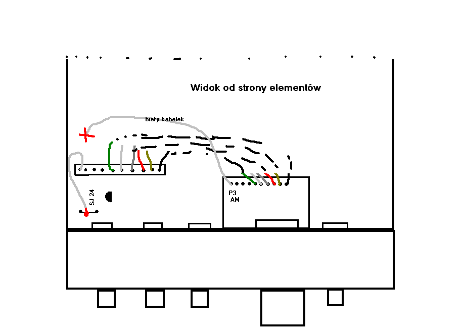

    Czy radio cb Midland Alan 48D Precision Series na syntezie lc7132 da się dostosowac do polskich warunków tzn 40 ch am i 0. Bo obecnie ma 12 am i 40 fm i "5". O ile z systemu 5 na zera nie ma problemu :) to jak "ugryźć" temat z odblokowaniem nadawania na całej 40 w am :)
    73.
    i Czekam na info ;)

    Tak OK! to Alan stary. Da się zrobić 40 CH W AM tylko 1W.

    Mam prostą radę na Twój problem bo sam przez to przechodziłem.
    Aby uzyskac 40 kanałów "AM" musisz zlokalizować białe złącze (jedyne w tym radiu) przeciąć biały przewód i ten kawałek wychodzący ze złącza przylutować do zworki SJ 24 czyli do masy.(Zobacz rysunek)
    Tym sposobem masz radio z 40 kan. AM/FM z 1 watem w AM niestety; ale dzisiaj w epoce GG i SMS spokojnie to wystarcza bo na CB jakoś cicho się zrobiło...
    zaraz dodam obrazek...
    • Jak dostosować CB radio Midland Alan 48D do polskich 40 kanałów AM? alan.GIF (8.45 KB) Musisz być zalogowany, aby pobrać ten załącznik.

    Jest OK :) Wielkie dzieki :) Zrobiłem juz że jest w systemi "0" a co do mocy spoko 1 wat m,i styka :). Może jeszce mi powiesz dlaczego nie mam ex w fm musze bardzo głośno radio robić i tak jest kiszka :( ale to już wczesniej było :( i coś z wyswietlaczem jest nie tak świecą nie wszyskie kreski na segmencie :(
    p.s. ale byłem blisko bo przy tym pzrewodzie pisało am i już z nim kombinowałem :) - beskutecznie :)

    No to fajnie że się udało.Nie wiem o co chodzi z tym " nie mam ex w fm" bo mnie po przeróbce wszystko działa normalnie.Wiesz , to jest stare radio -może niedomaga przełącznik kanałów który jednocześnie jest koderem segmentów i może być zużyty jeśli jakiś niemiec dużo kręcił gałą (u mnie to właśnie było ale rozebrałem ,wyczyściłem i działa) Jeśli chodzi o cyfry 6 i 9 to one tak są kodowane tzn bez tzw ogonków .Normalka
    A schemat tego może bym znalazł bo gdzieś się poniewiera u mnie zbiór kserówek z takimi dziwnymi modelami (różne STABO ,SOMMERKAMP ,REALISTIC itp) ale muszę znaleźć wolną chwilę a przed Godziną Wu trudno trochę ;)

    Co do am jest ok na tx i rx :) super :) A w fm brak rx ale już wczesnij tak było ?? musze mić b. głosno radio aby coś słyszeć i to z uchem przy radiu, może to wina tranzystorów przy syntezie one przełączaja am i fm ?? A co do leda cyba jest uszkodzony bo brakuje sporo tych kresek na nim :(

    Ja na twoim miejscu sprawdziłbym miernikiem czy przełącznik AM/FM jest sprawny bo zdarzało się często że zawodziły.Jak już wcześniej napisałem jest to stare radio pewnie z tzw "wystawki"(moje takie właśnie jest) i leżało gdziekolwiek więc sprawdź.A wyswietlacz tą samą metodą na próbniku diodowym ewentualnie bateryjka 3V i jedziemy segmenty kolejno(myślę jednak że to wina przełącznika kanałów lub rezystorów szeregowych w poszczególnych segmentach-oczywiście jeśli radio było w miare normalnie traktowane). Z tego co piszesz wnioskuję że masz dobre pojęcie o tym co robisz więc dasz radę. Systematyka przede wszystkim

    :) ten przełącznik od zmiany kanałów padł, mam nowy od jakiegoś dawcy i jest OK :), tylko nie wiem dlaczego w am jest ok i tx i rx a w fm mam tylko nadawanie a rx lichy jakiś musze berdzo głośno radio robić ?

    radio zrobione :) wymieniłem przełącznik od am fm i jeden tranzystor abok tej wtyczki gdzie przycodzi ten biały kabel oznaczony AM i jest ok i am i fm i wszystko gada jak należy :)
