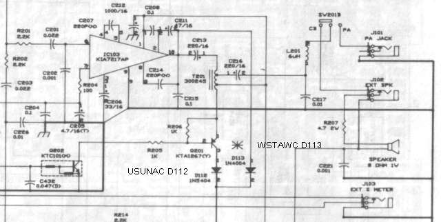

    #11 2071481
    welek
    Poziom 19  
    Posty: 247
    Pomógł: 22
    Ocena: 23
    Witam!
    Podaje opis jak zrobić w radiach Alan 48 i 78, 1W w AM.
    Informacja w załączniku.
    • Jak dostosować CB Alan 48L Midland z Niemiec do użytku w Polsce? a48.jpg (27.27 KB) Musisz być zalogowany, aby pobrać ten załącznik.
  • #12 2071673
    Kamiloliwa
    Posty: 513
    Pomógł: 5
    Ocena: 38
    Sprawa zakończona zrobiłem tak jak opisał Welek radio pracuje ale jest słabsze dzięki !!!
