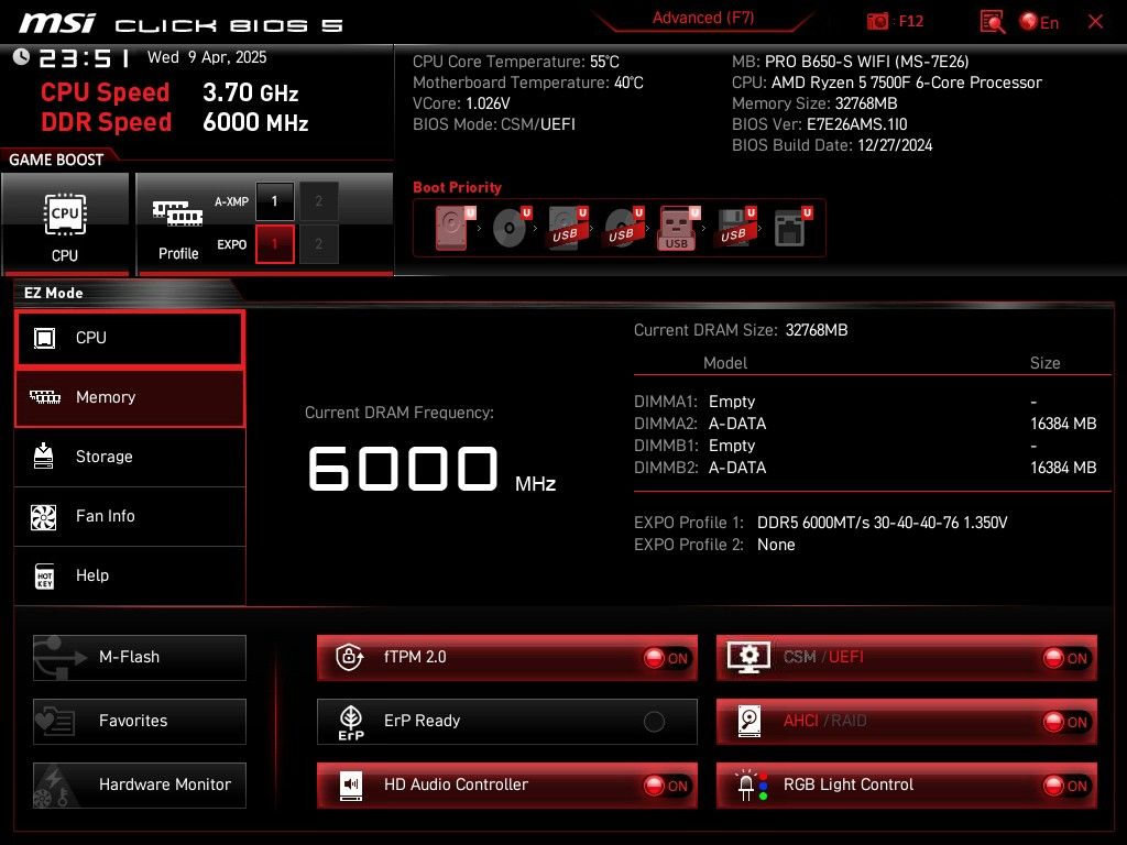

    Zrzut ekranu BIOS-u MSI pokazujący prędkość DDR5 6000 MHz i 32 GB RAM
    Ekran BIOS płyty MSI z ustawieniami wentylatora i informacjami sprzętowymi

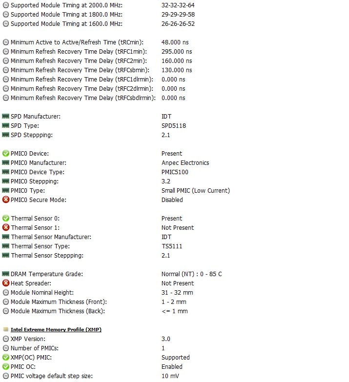

    DDR5 Link
    [u]At 1.1V, DDR5 consumes ~20% less power than DDR4 equivalent components at 1.2V. In addition to conserving battery life in laptops, it also has a significant advantage for enterprise servers working around the clock.[/u]
    Plus dane o poborze mocy (DDR5 Memory Performance Scaling with AMD Zen 5) i benchmarki
    Link_ memory ctrl Ryzen

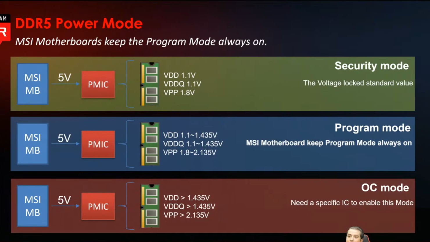

    Zdjęcie termiczne wykonane przez specjalistów MSI modułu DDR5 wyposażonego w kontroler RENESAS P8911-Y0 o napięciu ustawionym na 1,35 V (VDDQ / VDD) wyraźnie pokazuje ogrzewanie powyżej 56 stopni Celsjusza w strefie VRM. Według MSI oznacza to, że wszystkie moduły DDR5 o wysokiej częstotliwości będą wymagały masywnych radiatorów chłodzących.
    Kolejnym niuansem wskazanym przez inżynierów MSI jest obecność trzech trybów zasilania pamięci DDR5 w płytach głównych MSI Z690:
    - standardowy tryb bezpieczeństwa z zablokowanymi wartościami 1,1 / 1,1 / 1,8 W (VDD / VDDQ / VPP ) ;
    - tryb programowy, który będzie regularny i będzie działał w zakresie wartości 1,1- 1.435 / 1.1-1.435 / 1.8-20135 w;
    - tryb podkręcania, dla którego na wysokiej klasy płytach głównych zostanie przylutowany specjalny układ scalony wymagany do odblokowania zakresów trybu oprogramowania.....

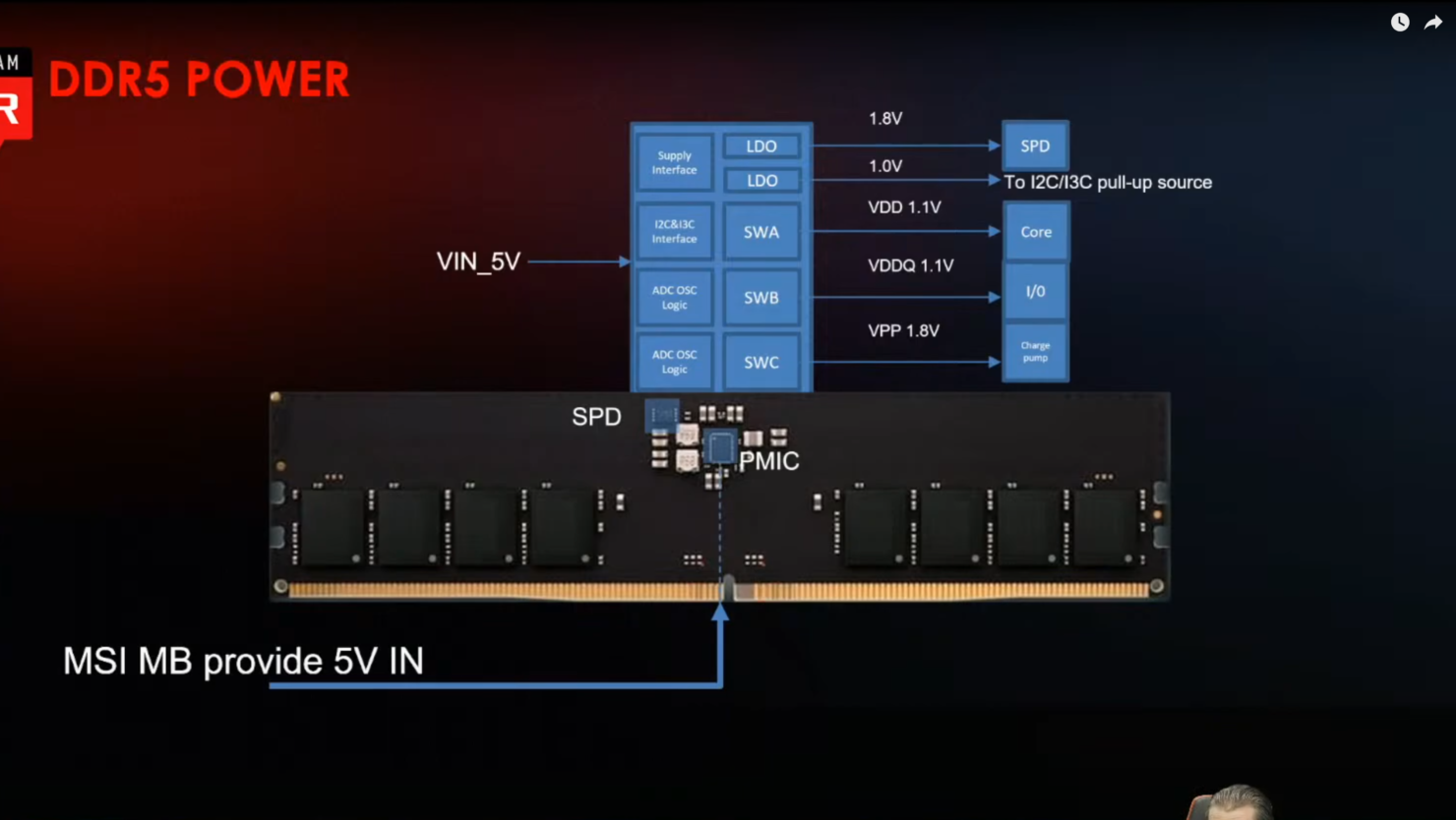

    Następnie eksperci firmy zastanawiali się nad wyborem optymalnego zasilacza do płyt głównych z chipsetem Z690.
    Ponownie zwrócili uwagę, że wcześniej Moduły DDR4 były zasilane z płyty głównej, a standardowe napięcie wynosiło 1,2 V, podczas gdy zasilanie VRM DDR5 pochodzi bezpośrednio z zasilacza i ma napięcie 5 V. oznacza to nowe zwiększone wymagania dotyczące stabilności napięcia na linii 5 V w zasilaczu. Niestabilna moc na tej linii może prowadzić do awarii systemu lub ograniczyć Podkręcanie. MSI nie zapomniało pochwalić zasilaczy produkowanych pod jego marką, zauważając, że są one pozbawione takich wad.
    Tryby zasilania DDR5 na płytach MSI: Security, Program i OC z napięciami VDD, VDDQ i VPP.
    Schemat zasilania modułu DDR5 z oznaczeniem PMIC i napięć wyjściowych/url]
