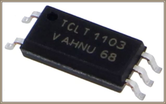

    Załączyła się, wyłączyła się, włączyła się parę razy i znów zgasła, a jak podłączam 230 V, to nie włącza się przekaźnik.
  • #33 21696707
    Rafaello7777
    Posty: 76
    Ocena: 3
    Poszedł układ TCLT1103 nowy wlutowany wszystko działa temat zamykam.
    Wymieniłem po przepaleniu TNY285DG kondensator 22µF/450V diodę US1J koło TNY285DG i TCLT1103 i pralka działa.
    Zbliżenie na układ optoizolatora TCLT1103 z widocznymi oznaczeniami na obudowie
