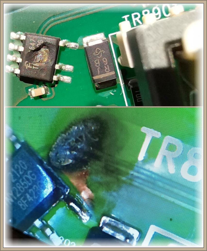

    Witam, co tu za problem?
    Spalony element na zielonej płytce PCB obok oznaczenia TR8

    Rafaello7777 napisał:
    Witam co tu za problem
    Coś się zjarało a co?
  • #3 21686787
    sigwa18
    Posty: 11915
    Pomógł: 1180
    Ocena: 3316
    Wszystko zależy o kilku czynników.
    1. Czy płytka dwu czy więcej warstwowa. Bo powyżej 2 przy tak głębokim upaleni u może być zwarcie na wewnętrznych warstwach do których jest ciężki dostęp.
    2. Jakie sygnały idą tymi ścieżkami. Jak nie są jakieś super szybkie to cieńkie przewody izolowane.
    Na pewno trzeba oczyścić miejsce wypalenia bo węgiel ze spalenia przewodzi. Wtedy ocenić rozmiar strat i decyzja czy wypełnienie żywicą UV i cienkie druciki. Czy przewody w izolacji na około.
    Dobrze byłoby odlutować ten układ obok by zrobić sobie miejsce do pracy.

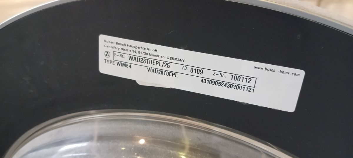

    Ocena: 3812
    Podaj dokładnie jaki to model to pokażę jak to ma wyglądać...
  • #6 21686823
    Rafaello7777
    Posty: 76
    Ocena: 3
    Jaka jest przyczyna, że tak się przypaliło? Czy trzeba wymieniać TNY
    Etykieta znamionowa pralki Bosch z numerem modelu WAU28T0EPL/25

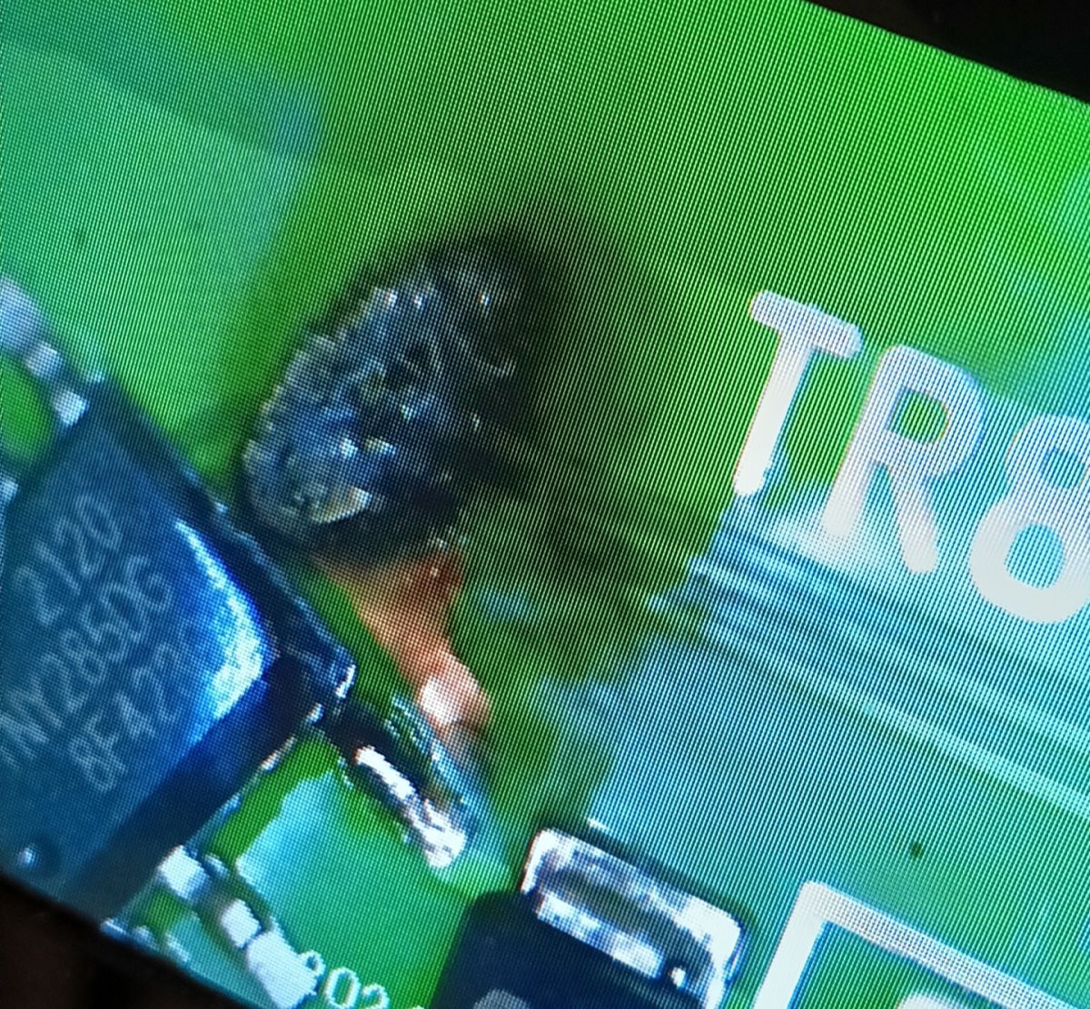

    Ocena: 3812
    Zdrapać to wypalenie do zera (układ TNY285DG od razu usuń będzie łatwiej, a do ścieżek obok (pod) układem daj druciki (dwa) i zapewne do wymiany po sprawdzeniu kondensator (duży Link) oraz ten mały mostek Graetza - sprawdzić, a sam układ do wymiany! Reszta na foto i powodzenia...

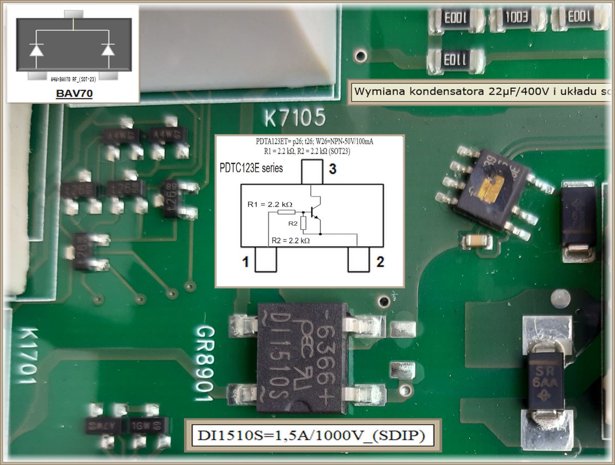

    Ocena: 1323
    Sprawdziłbym też tranzystor w transoptorze opisanym na płycie jako OK8901 (TCLT1103).

    Ocena: 3
    A jaki model jest tego mostka
  • #11 21686931
    alekt77
    Poziom 40  
    Posty: 3324
    Pomógł: 899
    Ocena: 1323
    Najpierw go sprawdź multimetrem, jak również rezystory R8901 i R8902 o których jest mowa w zamieszczonym powyżej linku. Model odczytasz z obudowy mostka.

    Ocena: 3812
    @Rafaello7777 Dane na foto.
    Zbliżenie na płytkę PCB z oznaczeniami i schematami elementów elektronicznych

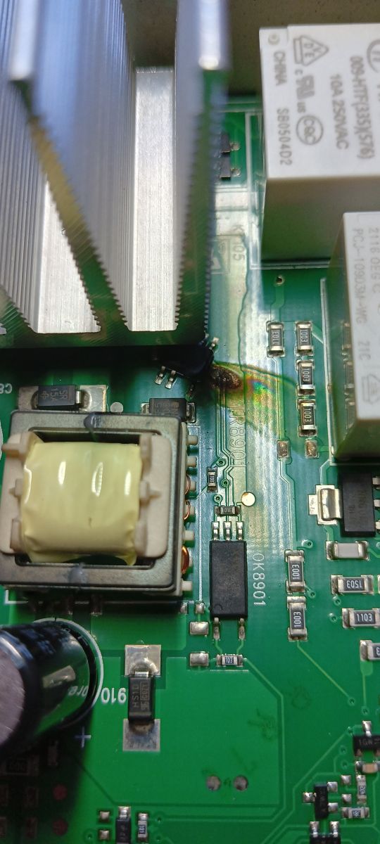

    Ocena: 2325

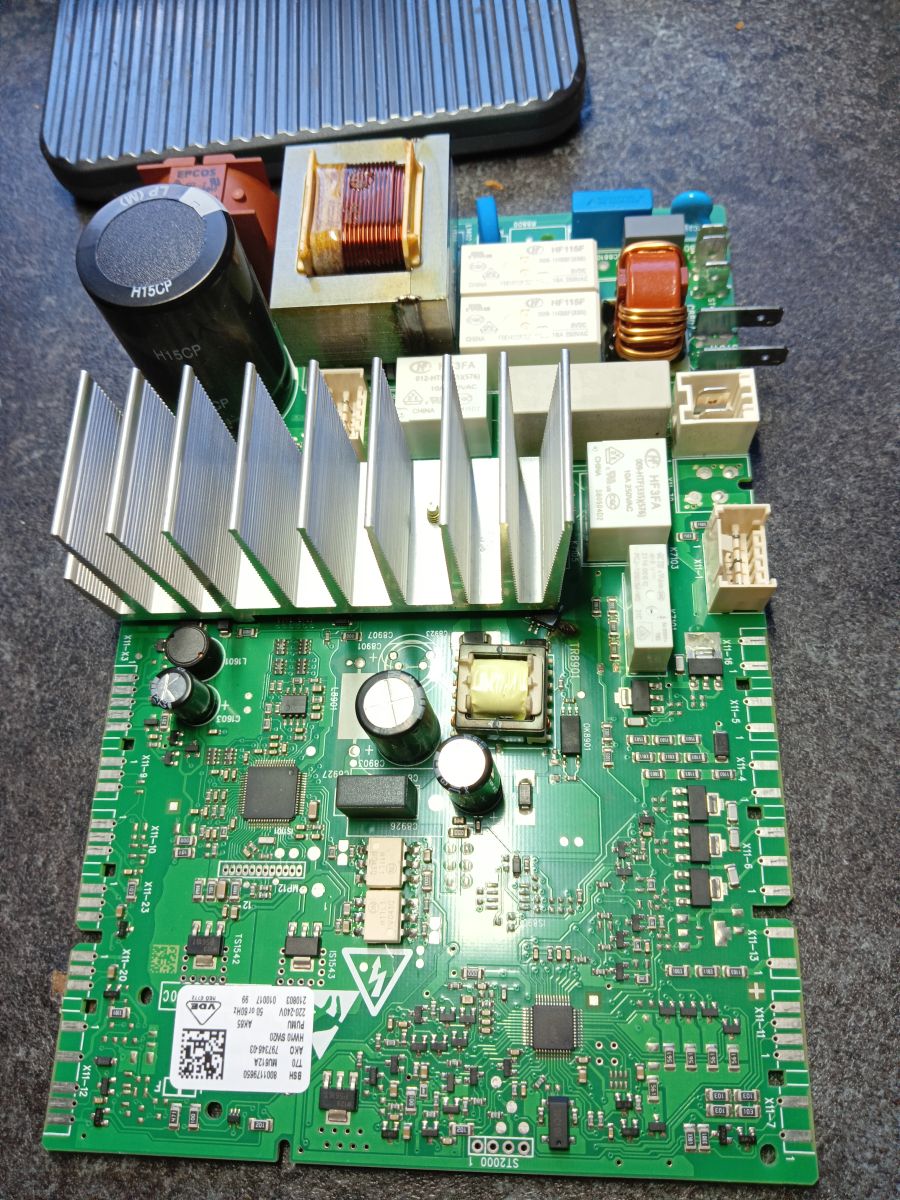

    Są panele na dachu? Możliwe przepięcie od strony zasilania sieciowego, cała przetwornica, jak i TNY285DG do wymiany, sprawdzenia, jak wygląda kondensator 22 µF/400 V, zapewne też uszkodzony. Daj zdjęcie całego obszaru, a nie tylko fragment. Patrząc, to uszkodzenie jest dość ciekawe na zakręcie ścieżek przy samym TNY285DG, może być wyciek i kapało w ten obszar.
  • #14 21687043
    sigwa18
    Posty: 11915
    Pomógł: 1180
    Ocena: 3316
    Na zdjęciach widać, że padł TNY285DG i strzelił ogniem na łączeniu obudowy scalaka z płytką. Zadziałał jak palnik i wypalił dziurę, tak że TNY285DG na 100% zjarany, choć nie rozerwało obudowy widowiskowo. Często takie uszkodzenia są od rozłączanych stycznikiem silników indukcyjnych (np. hydrofor) przy podwyższonym napięciu przez PV w domu lub całej okolicy.
  • #15 21687166
    Rafaello7777
    Posty: 76
    Ocena: 3
    Zbliżenie na kompletną płytkę drukowaną z podzespołami elektronicznymi Spalony owad na płytce drukowanej z widocznymi uszkodzeniami ścieżek
    Tak wygląda płytka cała, jak ktoś prosił.
