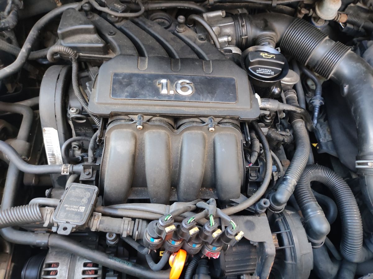

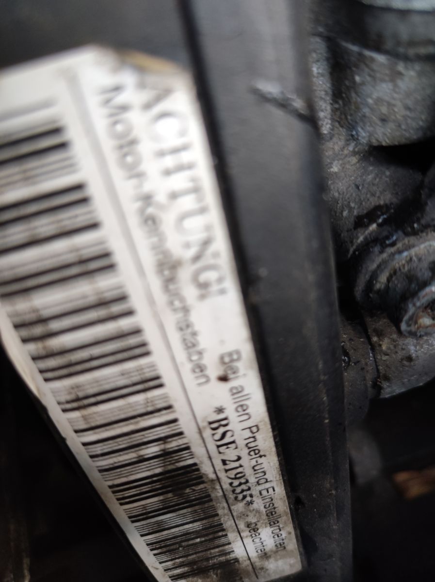

    Pokaz zdjecia, i odrazu wrzuc zdjecia silnika bo moze wcale nie masz 1.6 tylko ktos robil swapa. Innej możliwości poprostu nie widzę. Dokumenty moga byc jedno a zeczywistosc drugie.

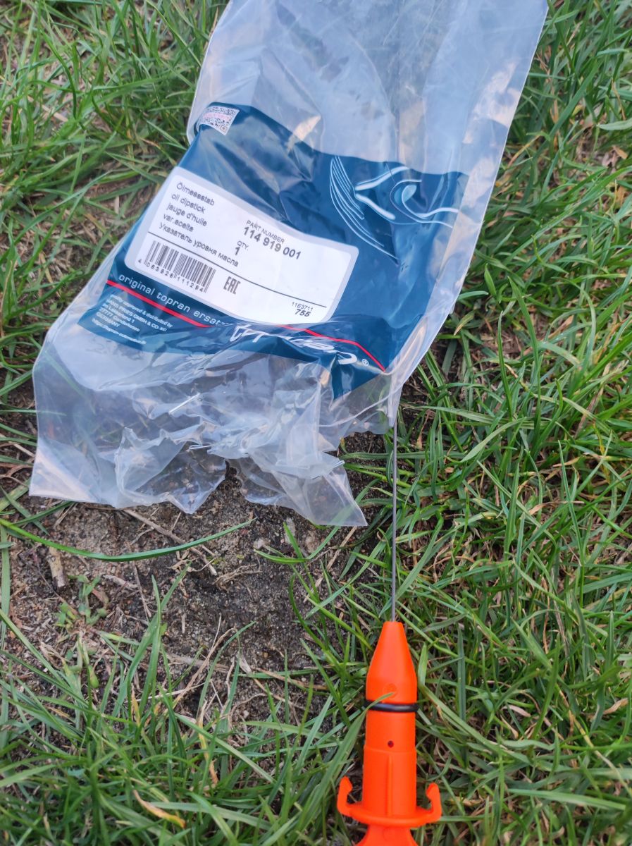

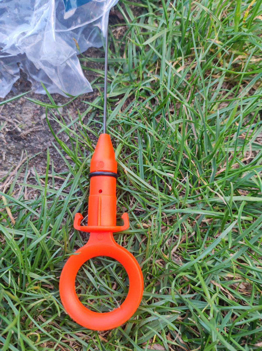

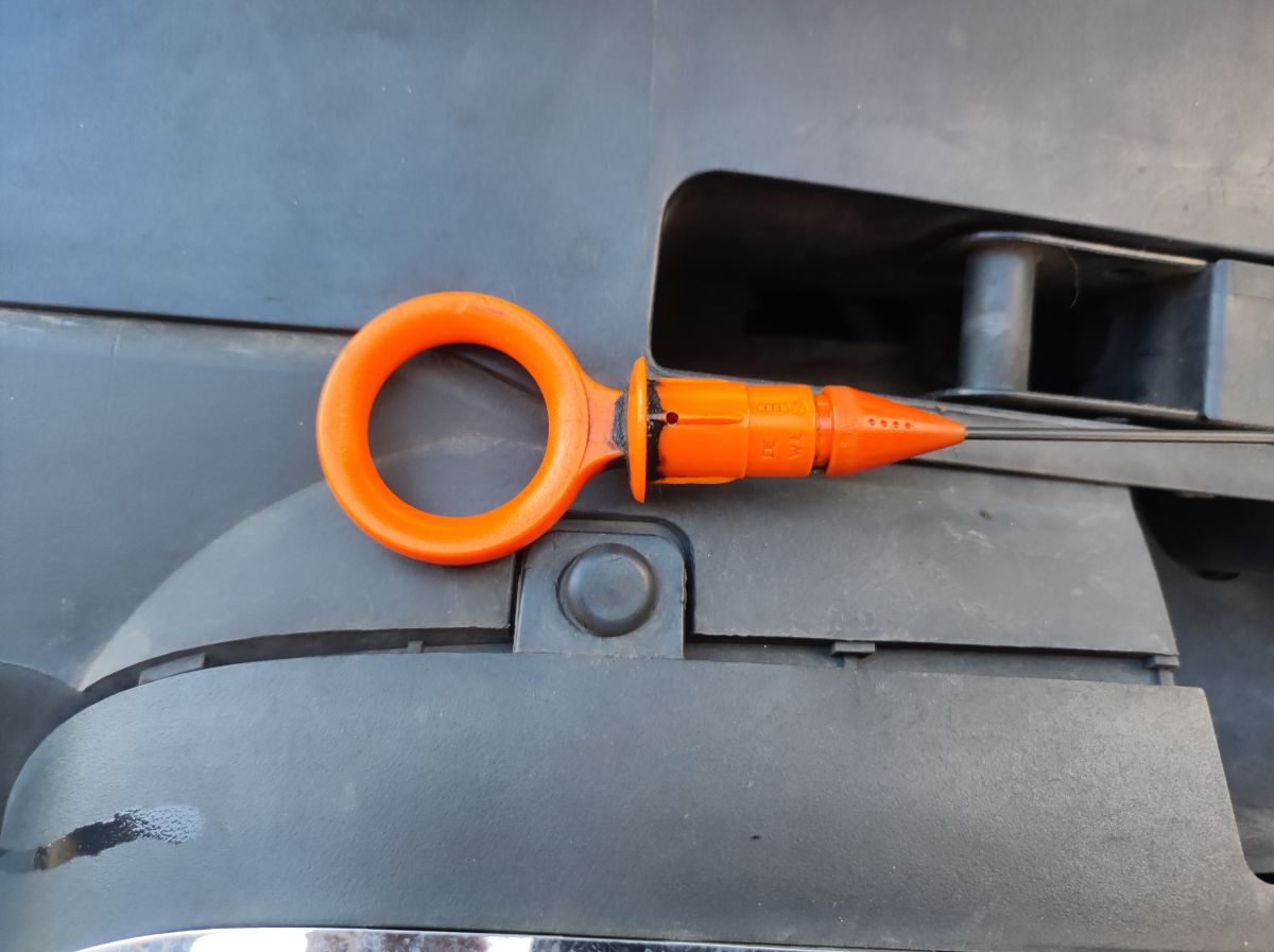

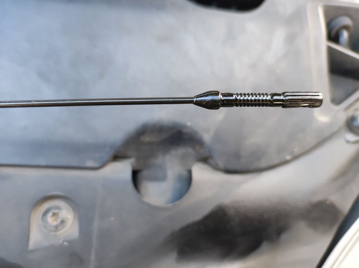

    Jak widać na bagnecie ma ściągniętą uszczelkę. Takowo jeszcze wchodzi normlanie. Na drugim zdjęciu wziąłem zamiennik. Najwyżej podszlifuje żeby wchodził ale będzie mieć normalną płaską końcówkę. Na zdjęciu tak że zamienik który zamierzam podszlifowac. Na nim wgl uszczelka przeszkadza i plastki pomarańczowy jeszcze grubszy jak w tym bez uszczelki.

    No to się wszystko zgadza teraz takie buble produkują, numery zgodne. Nic innego nie kupisz albo ASO albo szukać pasujący 06A 115 611 R może nie wszyscy w zamiennikach buble wyprodukowali.
