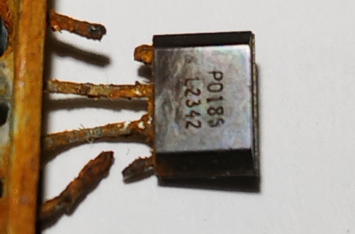

    Witam. Czy ktoś pomoże mi zidentyfikować ten element i znaleźć jakiś zamiennik?
    Uszkodzony tranzystor P0185 z widoczną korozją na nogach @ElektrodaBot

    Z jakiego urządzenia to pochodzi? To może znacznie ułatwić identyfikację.

    - Najbardziej prawdopodobna identyfikacja: stabilizator LDO z rodziny 1085 (LM1085/LT1085/AMS1085/AP1085) w obudowie D²PAK/TO‑263 (3 wyprowadzenia + duży pad/skrzydełko). Druga linia „L2342” wygląda na kod partii/datownik (np. rok 2023, tydzień 42).
    - Rodzina 1085 to stabilizatory 3 A o małym spadku napięcia (~1.3–1.5 V), dostępne w wersjach: regulowana (ADJ) oraz stałe 3.3 V, 5.0 V, 12 V. Typowy pinout TO‑263: 1=ADJ/GND, 2=VOUT, 3=VIN, tab=VOUT. (ti.com)
    - To raczej nie „kod OBD P0185” ani „tranzystor TO‑220”. Nadruk „P0185” najpewniej jest zniekształconym/niepełnym „AP1085/…1085”.
    Jeśli podasz model urządzenia i szersze zdjęcie PCB (z oznaczeniem pozycyjnym elementu – Ux/ICx), dobierzemy konkretny wariant i wartości elementów towarzyszących.

    - Na zdjęciu widać silną korozję pól i wyprowadzeń. Przed montażem: mechaniczne oczyszczenie (skrobak/fibra), płukanie IPA, sprawdzenie ciągłości ścieżek i przelotek. Po naprawie warto zabezpieczyć lakierem ochronnym.

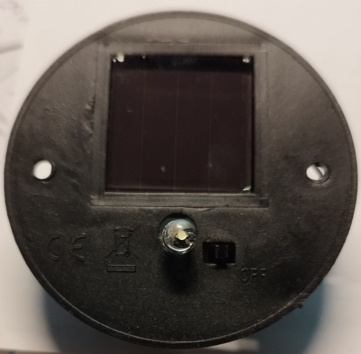

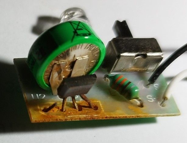

    Lampka ogrodowa z fotoelementem
    Widok z góry na czarny panel solarny lampki ogrodowej z wyłącznikiem i diodą LED
    Zbliżenie na płytkę drukowaną lampki ogrodowej z elementami elektronicznymi

    To jakiś specjalizowany sterownik lampki solarnej. Raczej nie do zdobycia - tylko przelut z innej, Są gotowe płytki do takich lampek - jeśli w ogóle jest sens naprawiać.

    Koszt takiej lampki jest niewieki, a zdobycie części może graniczyć z cudem. Może to być seria wyprodukowana pod konkretne zamówienie i nie znajdziesz tego. No chyba, że jest to faktycznie coś typowego i ktoś to zidentyfikuje. Ja raczej kupiłbym nową lampkę.

    Kupiłem nową lampę.
