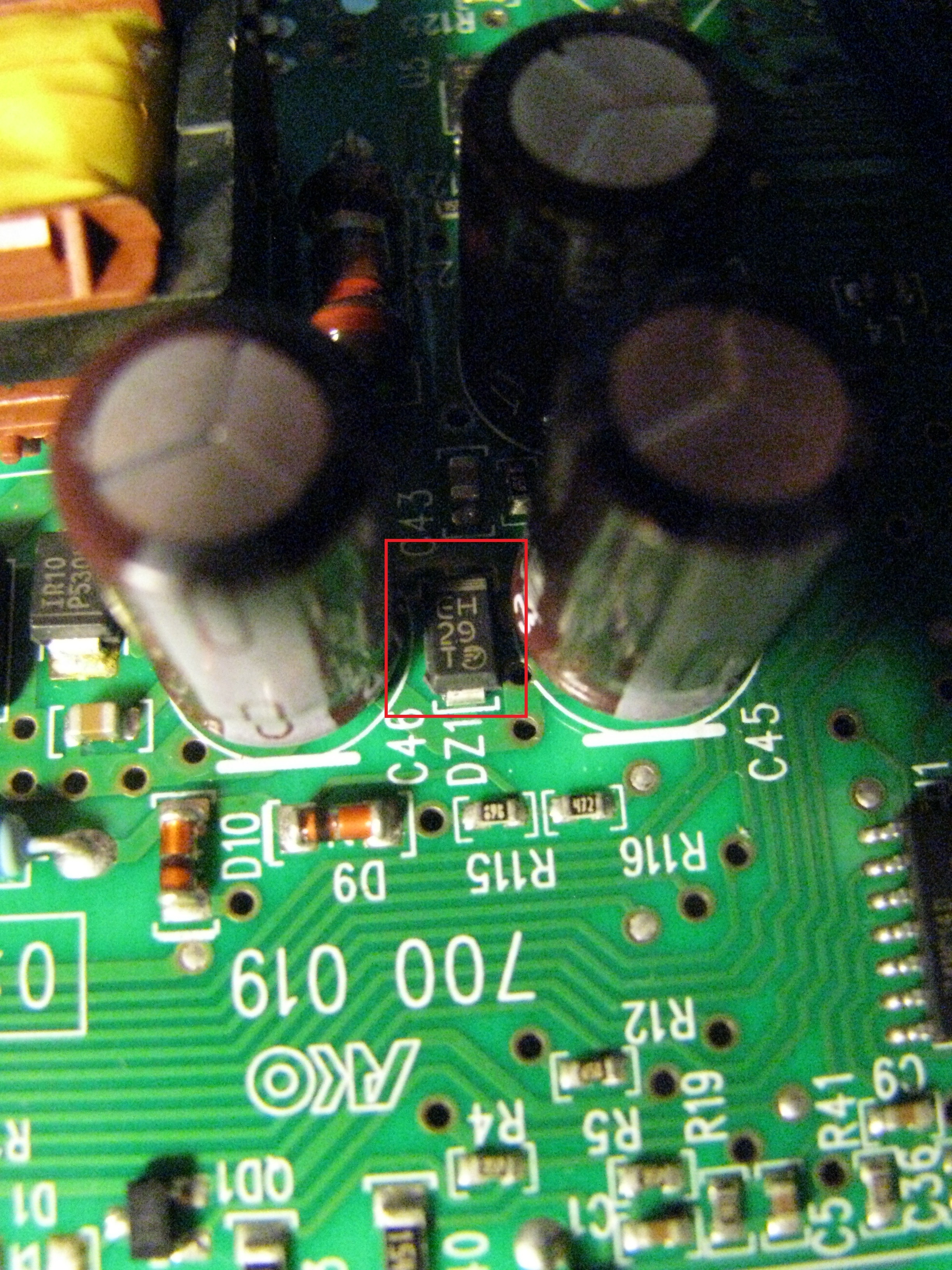

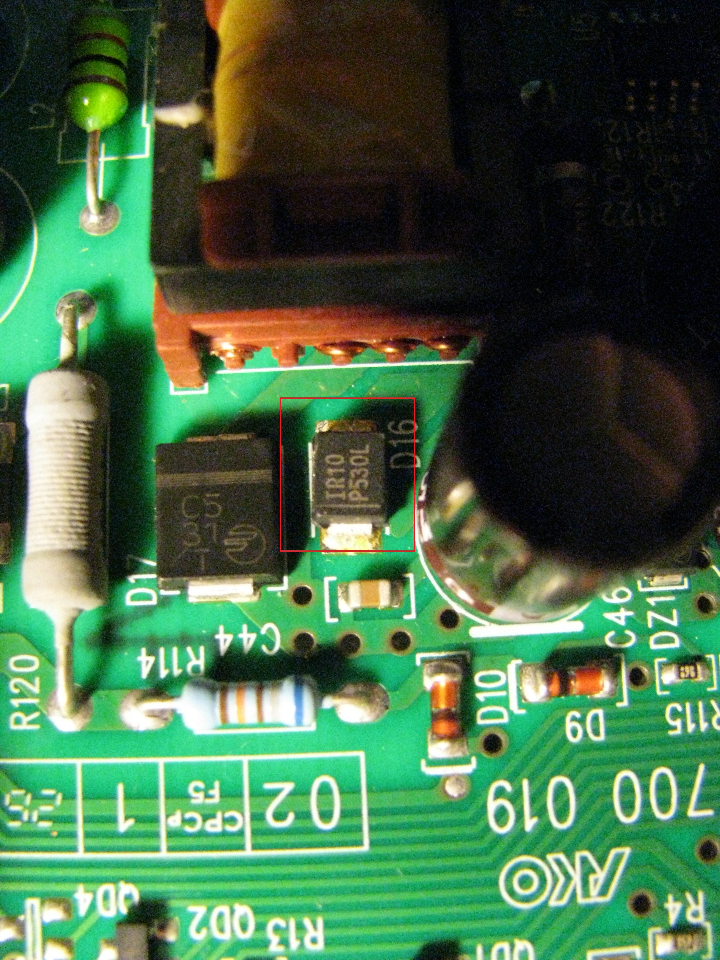

    Witam nie mogę określić co to za elementy moglibyście pomóc, oraz dobrać zamienniki ?
    Identyfikacja elementów elektronicznych ze zdjęć i dobór zamienników Identyfikacja elementów elektronicznych ze zdjęć i dobór zamienników

    Są to prawdopodobnie diody shotky,ego. Nie wiem jakie są parametry. Możliwe, że 1A 50V+
    Jakie tam napięcia w tym zasilaczu są na wyjściu? Co to za zasilacz?
    Skąd wiesz, że są nie sprawne?
    To trzeba wylutować, bo czasami równolegle są jakieś indukcyjności i pokaże ci zwarcie..

    Jest to moduł zasilający do pralki wraz z uC, efekt jest taki że na wyświetlaczu lecą krzaczki , sprawdziłem zasilanie uC ale co dalej.., na jakiejś ruskiej stronie znalazłem że te elementy podobno padały... w podobnych modelach...
