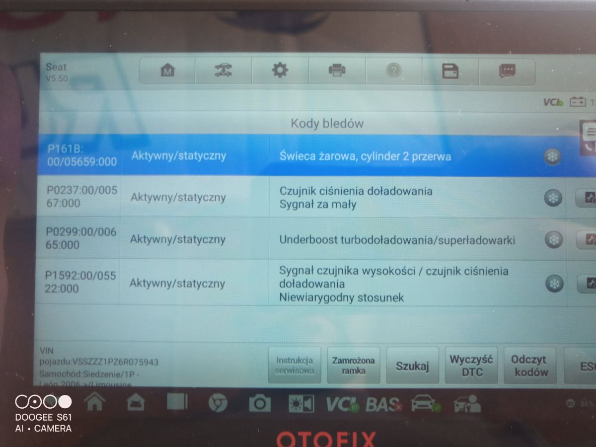

    Podlsczylem kompa swojego Seata Lrona 1P, z powodu braku dzislania turbiny.
    Wurzucilo mi takie cos
    Ekran diagnostyczny z błędami OBD w samochodzie Seat Leon 1P
    Prosilbym o pomoc w identyfikacji bledow procz tego o swiecy zarowej.

    To teraz zobacz w parametrach ile pokazuje map sensor, czy tyle ile wynosi odczyt z czujnika ciśnienia atmosferycznego czy inną wartość

    Mowi kolega o tej gruszce, gdzie ja znalezc?
